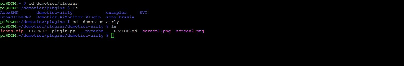

- Teraz musimy przejść do naszego katalogu domoticza, a konkretnie do plugins
cd domoticz/plugins
- Klonujemy- pobieramy zawartość wtyczki
git clone https://github.com/lrybak/domoticz-airly

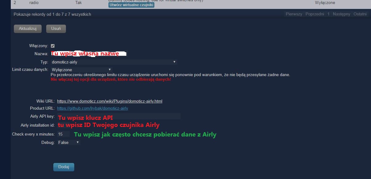

- Uruchamiamy Domoticza przez przeglądarkę I dodajemy nowy sprzęt wyszukując na liście „domoticz-airly”
- Uzupełniamy wszystkie dane, tak jak na poniższym foto
Najlepiej do pierwszego odpalenia wtyczki zmienić ostanią pozycję DEBUG na TRUE, wtedy po dodaniu wtyczki w logach domoticza zobaczycie czy wtyczka utworzyła wszystkie potrzebne czujniki i czy nie wywala jakiegoś błędu. Potem najlepiej ustawić to spowrotem na FALSE, żeby nie zaśmiecać sobie logów. Jeżeli wszystko pójdzie ok to w zakładce Użytkowe znajdziecie to co na foto

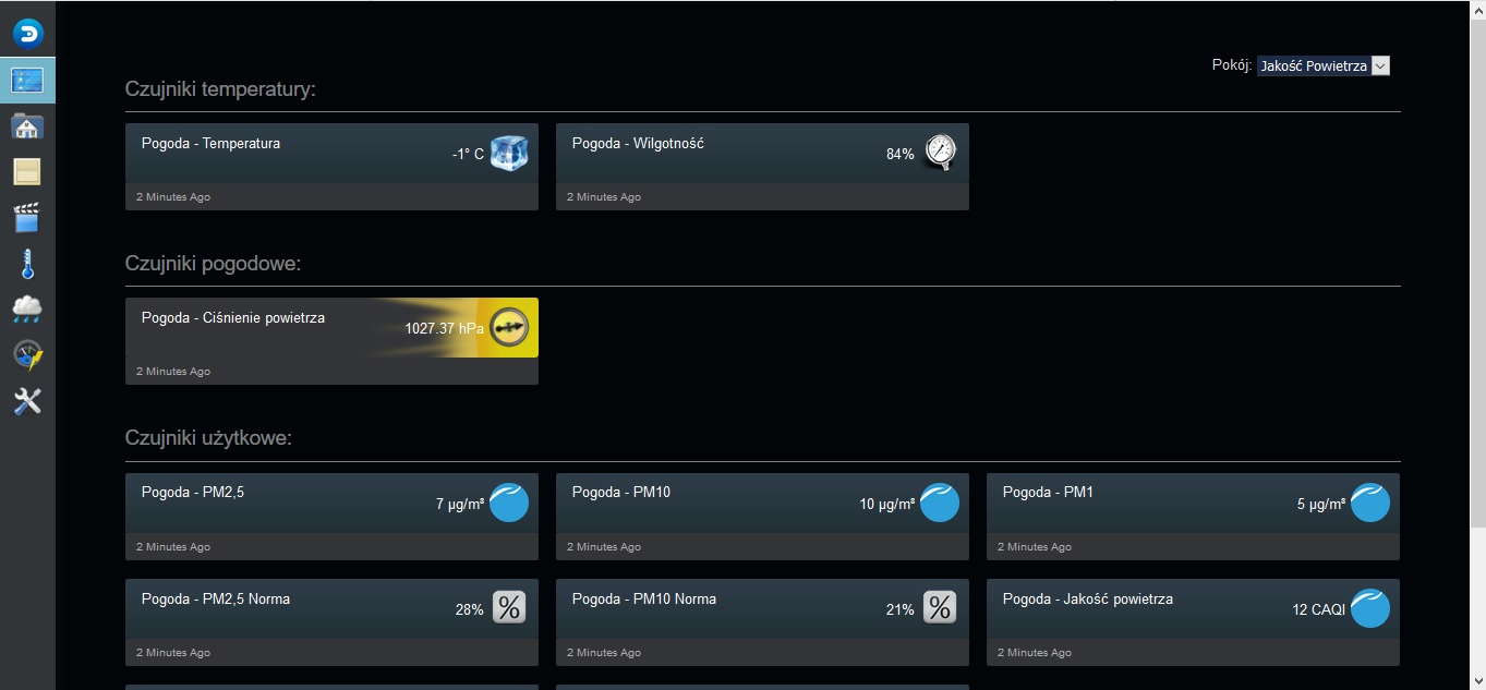

Ja stworzyłem sobie oddzielny pokój gdzie dodałem wszystko co dotyczy jakości powietrza z czujnika Airly, co przedstawia ostatnia fotka

po instalacji wtyczki nie widzę jej w domoticzu, gdzie znajdę też ID czujnika airly ?
Id czujnika znajdziesz jak uważnie wykonasz pierwsze trzy kroki , opisane przez @adriana.Co do wtyczki , Instalowałeś już wcześniej jakieś wtyczki ? Jaka wersja Domoticza ? Jaka wersja Pythona ?Zadajecie pytania z kategorii " Nalałem paliwa, ale samochód nie jedzie " i trudno jest pomóc.Ja rozumiem brak doświadczenia , ale jak powiesz lekarzowi że „Coś cię boli " to nie dostaniesz recepty . Jak powiesz, że to głowa to będzie łatwiej.Zaloguj się do serwera przez SSH ( PUTTY)wpisz komendęcd domoticz/plugins potem lsi zobacz czy jest na liście domoticz-airlytak to ma wyglądać terminal.JPG

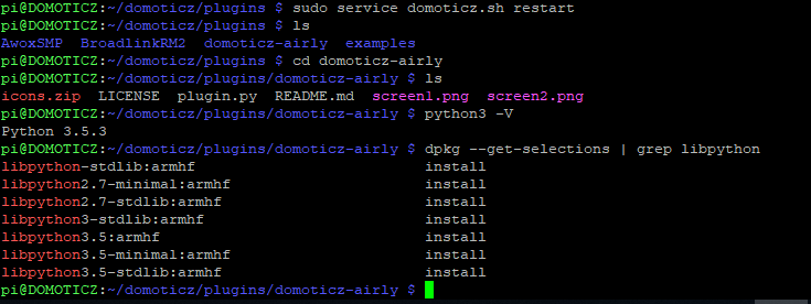

sorry, oczywiście mój błąd, ze nie podałem od razu więcej szczegółów – plugin dodany wg. instrukcji i wyświetla się przez SSH tak jak na Twoim screanie, Domoticz wersja V4.9700 ale dalej nie mogę dodać urządzenia
@pkaminski na tej wersji domoticza ta wtyczka powinna działać pod warunkiem, że masz wersję pythona wyższą od 3.4 . Żeby to sprawdzić wpisz w terminalu python3 -vpowinieneś zobaczyć jaka wersja jest u Ciebieżeby z tego wyjść wciśnij jednocześnie Ctrl i DJeżeli wersja jest niższa niż 3.5.2 skorzystaj z tej strony https://www.domoticz.com/wiki/Using_Python_plugins Jest tam opisane jak zainstalować wersję pythona , który obsługuje wtyczki.Rozumiem że restartowałeś system i masz go pod linuxem ?Sprawdziłem na takim testowym RBPi 2 z domoticzem V 4.9700 i działa
Wersja 3.5domoticz postawiony na raspberry – jutro zrobie update pythona i dam znacoczywiscie restartowałem system
mam podobny problem, też nie widzi mi domoticz-airly. Python to 3.5.3. Katalog domoticz-airly w plugins też jestScreenshot_1.pngedit: po doinstalowaniu pip3 plugin airly i broadlink pojawił się na liście urządzeń
W drugiej linii powinno być:
@lolekanabolek tak na przyszłość doinstaluj sobie
u mnie też pomogło – dzięki

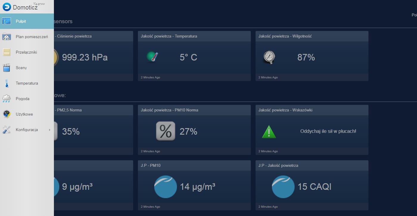

@isom, jeszcze krótkie pytanie. W ramach treningu ustawiłem sobie pokój z warunkami powietrza (w sumie zmodyfikowalem ten z obrazu z określeniem mojej miejscowości). Jednak u mnie domoticz kategoryzuje czujniki w grupach w jakich niekoniecznie bym chciał. I tak mam: czujniki temperatury, gdzie mam: temperatura i wilgotność; czujniki pogodowe, gdzie mam: ciśnienie; i czujniki użytkowe, gdzie są czujniki jakości powietrza. Widzę na Twojej ostatniej fotce, że ciśnienie jest w kategorii „environment sensors" (razem z temperatura i wilgotnością). Można gdzieś w domoticzu ustawiać kategorie tych czujników albo w inny sposób (prosty) układać layout pulpitu?Obiecuję przystopować z pytaniami
a jak taki pokój się tworzy?? Gdzieś to w ustawieniach jest?? Bo nie mogę znaleźć
Pobaw się tymi okienkami
@maciekk uświadomiłeś mi, że nie usunąłem z tej wersji obrazu wtyczki Domoticz-airly z moją lokalizacją , ale skoro sobie poradziłeś ze zmianą na swoją to ok . Jak ktoś będzie miał z tym problem to poprowadzisz za rękę ?
@isom jak tylko będę potrafił i komuś przyda się moja wiedza – to nie ma żadnego problemu 🙂 W sumie, to znowu skorzystałem z Twojego poradnika a pierwsze kroki z poradnika Adriana i tak wyszła moja modyfikacja. :-)Mam nadzieje, że w końcu na coś sie przydam i poza wiecznymi pytaniami będę mógł „odpracować" to, że na razie ciągle mi pomagacie 🙂
@lolekanabolek, jestem co prawda w pracy bez dostepu do Domoticza, ale jak pamietam to trzeba:Konfiguracja>Wiecej opcji> Plany > Plany pokoju. Powinieneś zobaczyć przycisk „Dodaj plan" – wybierasz „Dodaj plan" i nazywasz jak chcesz. Następnie u dołu ekranu jest „Urządzenie" z listą rozwijaną, gdzie możesz wybierać czujniki, które chcesz umieścić w pokoju. Po środku ekranu powinny pojawiać się czujniki, które wybrałeś i tam możesz strzałkami przesuwać je w góre, albo w dół.Piszę to generalnie z pamięci (szczegóły mogą się różnić), ale będę mógł to dokładnie sprawdzić dopiero wieczorem jak wrócę do domu. Mam nadzieje, że na tej podstawie jakoś dasz radę (jeżeli nie, to wieczorem podam dokładną ścieżkę).
oki, rozumiem, że trzeba dołożyć drugi plan, bo już jeden mam przedstawiający plan mieszkania, na którym wyszczególnione pokoje. A z tego co widzę, to trzeba dołożyć drugi plan, coś jakby na wzór np. drugiego piętra
Nie musisz dokładać drugiego planu. Z tej pozycji możesz modyfikować każdy istniejący. Ja np. modyfikowałem plan podany przez @isom w oparciu o dane, które chciałem zobaczyć w pokoju „jakość powietrza" – tam zmieniłem czujniki, a potem w dashboard poustawiałem je, tak jak są pokazane na załączonym wyżej zdjęciu.
ale mi chodzi o ten wybór pokoju w prawym górnym rogu, u mnie czegoś takiego nie ma
Załączony plik pokazuje dashboard – tam (jeżeli się nie mylę) to nie można zbyt dużo zmieniać, poza położeniem widgetów – możesz je sobie przesuwać w granicach kategorii (np. czujników użytkowych) – ewentualnie, jak radził @isom -zmienić coś w wygladzie w ustawieniach samego motywu aurora (jest jego post gdzieś powyżej, jako odpowiedź na moje pytanie). Dashboard słuzy do podglądu. Jezeli chcesz coś zmieniać (dodawać pokoje, edytować czujniki, które są tam pokazane) robisz to za pomocą ścieżki, którą podałem pod Twoim pierwszym pytaniem „jak stworzyć taki pokój"Nie bardzo rozumiem, czy chcesz tworzyć nowy pokój czy modyfikować jakiś istniejący.

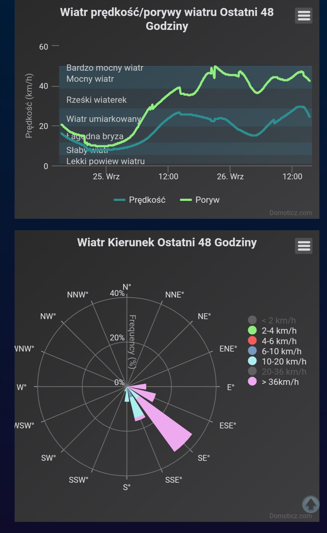

Witam. Zainstalowałem wtyczkę i wszystko śmiga bez problemów. czy można jeszcze z czujnika airly pobierać dane o prędkości i kierunku wiatru ?
@grzegorzrusek
Airly takich danych nie udostępnia
@grzegorzrusek
Zainstaluj sobie wtyczkę DarkSky. Tam takie dane masz
Witam, Dzięki za odpowiedz, szkoda że nie udostępniają parametrów wiatru. Co do dark sky przeczytałem że nie tworzą już nowych kont –
Our API service for existing customers is not changing today, but we will no longer accept new signups. The API will continue to function through the end of 2021.
Będę musiał kupić własny wiatromierz. Macie może jakieś sprawdzone które łatwo skonfigurować z domoticzem?

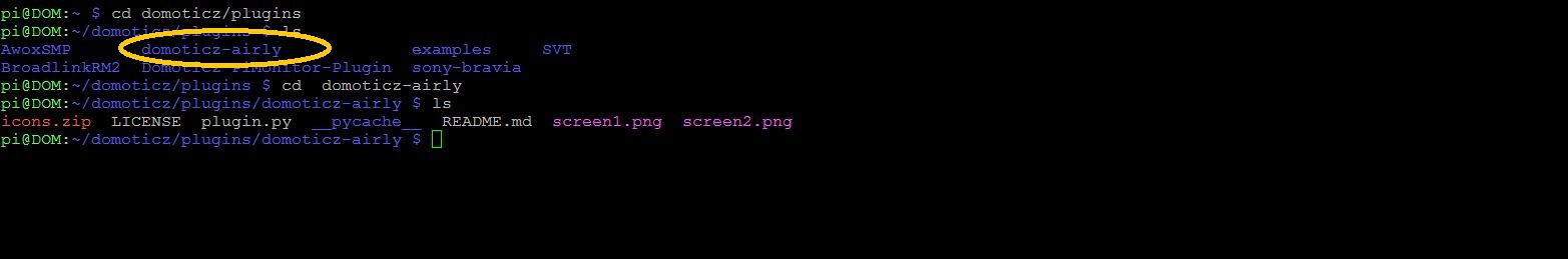

Reinstall Smarticza i mam problem. Piszę tu, bo akurat na przykładzie Airly zauważyłem, ale dotyczy chyba wszystkich pluginów. Po kolei:
RPi 3+ na SSD
Domoticz 2021.1W raspbianie pokazuje mi pythona 3.7, ale w zakładce „O nas" w domoticzu pokazuje mi Python Version: none.
Próbuję zainstalować Airly, folder w pluginach się tworzy z zawartością, ale w domo nic nie widać. zauważyłem, że tak samo stało się z innymi pluginami, które instalowałem: Zibgee2mqtt, LGTV Plugin. Nie pomaga usuwanie folderów i wrzucanie ich od nowa. Tak jakby domo nie widział folderu z pluginami.
Oczywiście próbowałem zainstalować pythona, pip3, git’a, wszystko jest zainstalowane.
Ma ktoś jakiś pomysł, co może być przyczyną?
@bartek_f Smarticz ma wszystkie pakiety pythona na pokładzie , nie spotkałem się z takim przypadkiem .
@isom może to nie wina pythona, co innego może leżeć? Aktualizować domoticza z pozycji web?
