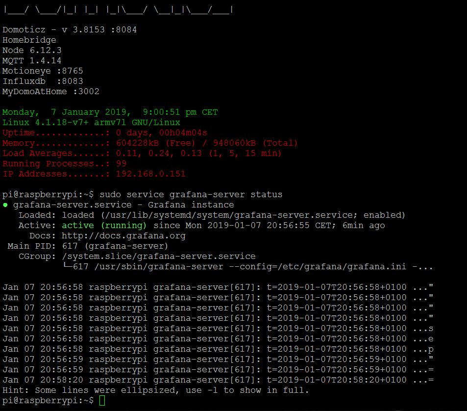

@abulec grafana na tym obrazie działa bez problemu
grafana na wersji SD

Moje spostrzeżenia dotyczące obrazu, który udostepnił kolega @abulec
Co zrobiłem, żeby ukończyć instalację grafany na tym obrazie
dodałem plik bintray do klucza aplikacji apt
curl  https://bintray.com/user/downloadSubjectPublicKey?username=bintray  | sudo apt-key add -
potem aktualizacja
sudo apt-get update
i instalujemy
sudo apt-get install grafana
potem wykonujemy polecenia, które zasugeruje system czyli
sudo /bin/systemctl daemon-reload
sudo /bin/systemctl enable grafana-server
ja dla pewności po tym zrestartowałem system, ale nie wiem czy jest taka konieczność
po ponownym zalogowaniu do terminala można sprawdzić status serwera
sudo service grafana-server status
jeżeli wszystko jest ok to możemy przejść do przeglądarki i po wpisaniu
http://IP maliny:3000
pojawi sie pulpit z oknem do logowania gdzie wpisujemy domyślnego użytkownika - admin i hasło - admin

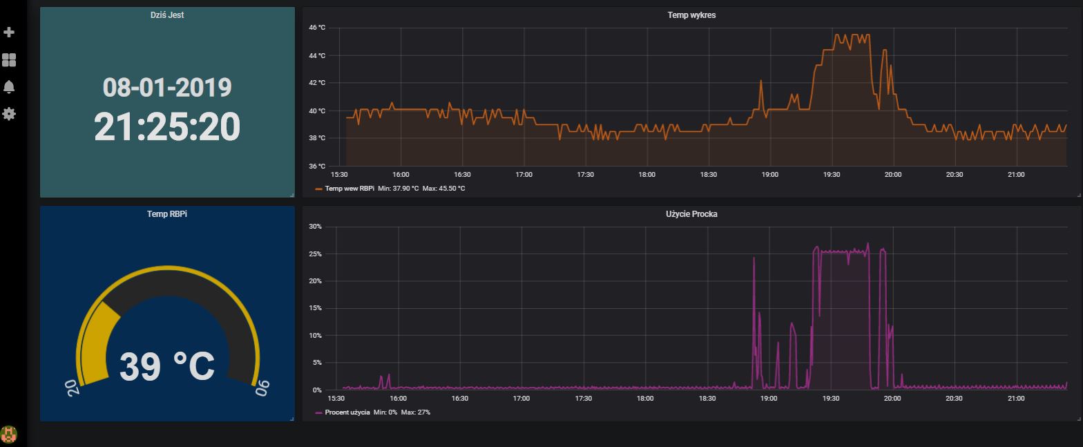

Generalnie system działa stabilnie i przy większym obciązeniu nic złego się nie dzieje. Dołączam fotkę z wykresu jak to wygląda
grafana wykres
