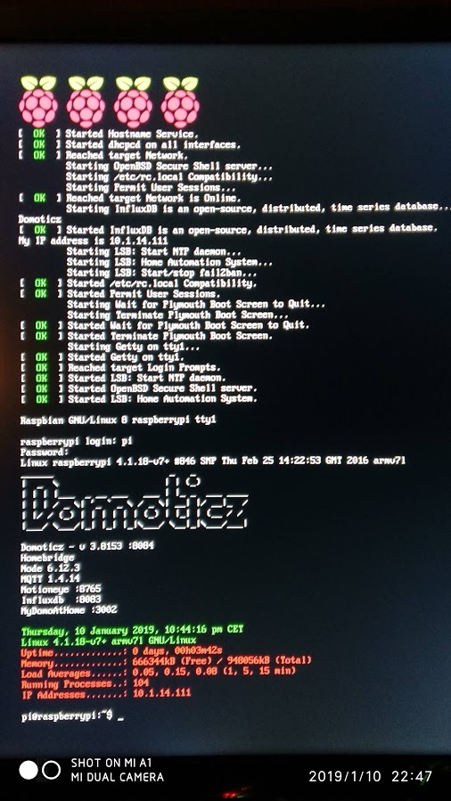

@abulec dokładnie tak podłączałem po LAN , nie sądziłem że mogą być jakieś problemy z połączeniem po WIFI , a testową malinę mam podpiętą pod switcha . Zresztą domowy serwer również u mnie działa po LAN-ie , nie jestem zwolennikiem podłączania strategicznego sprzętu po WIFI.
Dodane : 10/01/2019 9:50 pm
(@sp5mbx)
Wpisów: 13
Bywalec Patron Strony Donator 2K19, Donator 2K20, Donator 2K21, Donator 2K22, Donator 2K23, Donator 2K24
Wystartował, resztę zobaczymy po aktualizacji. Bez WiFi tylko Lan. 😉
