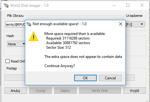

Mam problem z wgraniem obrazu na kartę.
Posiadam 2 karty 16GB i na obu jest komunikat, że jest za mało miejsca (w załączniku zrzut ekranu z komunikatem).
Da się coś z tym zrobić, czy pozostaje kupno większej karty, np. 32GB?

Widzę , że jednak z tymi kartami to naprawdę różnie jest , u mnie na karcie 16GB SANDISK ten obraz się mieści , ale już @wenar sygnalizował podobny problem.
Trzeba kupić kartę 32 GB, a ja zmienię w opisie żeby inni już się z tym nie zderzali

Jak znajdę chwilę to okroje ten obraz tak, aby mieścił się na 16gb. Ale nic nie obiecuje.

@prychol podczas przygotowania karty i formatowaniu jej na Fat32, na wielkość partycji ma znaczenie czy wybierzesz typ partycji jako "logical" albo "primary". Przy tej pierwszej faktycznie masz do dyspozycji troszkę mniej miejsca, bo tworzona jest dodatkowo mała partycja której nie wykorzystujesz, może dlatego miałeś problem.
Spróbuj przy formatowaniu wybrać primary. Najlepiej użyj do tego programu Partition Wizard, tam dobrze to widać co się dzieje z kartą i ile jest dostępnego miejsca.

@abulec zrobiłem tak jak doradziłeś, lecz niestety pojemność karty nie zmieniła się.
Widoczne jest dokładnie tyle samo sektorów:(

Mam dokładnie taki sam problem. Mam nową kartę GoodRam 16 GB - obraz niestety się nie mieści. Zrobiłem format jak @abulec radził, ale niestety nie zwiększyło to pojemności karty - obraz ciągle się nie mieści.
BTW, wgrałem obraz na 32 GB i uruchomiłem na najnowszej malince  i wszystko pięknie śmiga. 🙂
