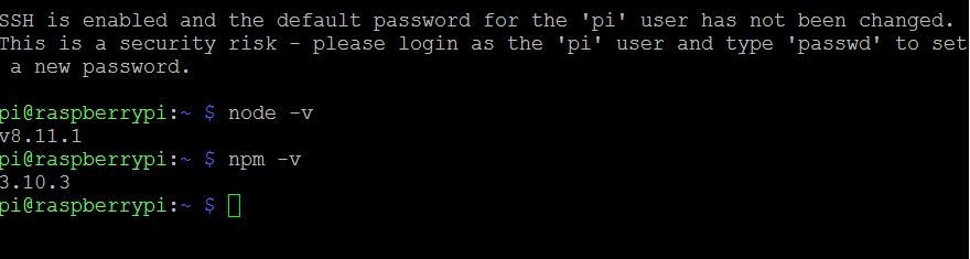

@toomms albo zrób jak radzi @abulec, albo napisz cos o tych błędach nikt nie odgadnie czego tam brakuje
Ja bym też podniósł wersję npm , np w obrazie , który jest dostępny wygląda to tak
node npm
