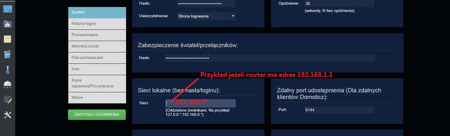

Do wszystkich , którzy pobrali obraz i nie mają doświadczenia
Wchodzimy w Ustawienia i tak jak na foto poniżej wpisujemy początek adresu waszego routera , jest tam podany przykład dla routera , który przydziela adresy w postaci 192.168.0 123........, a na czerwono wpisałem dla routera z 1.123......
Wy wpisujecie tak jak przydziela wasz router
Pozwoli to na logowanie do domoticza w sieci lokalnej bez konieczności podawania hasła , nawet jak je utworzycie .
Jeżeli ktoś ma obawy, i mimo wszystko chce się logować za każdym razem z hasłem , to najpierw go poprawnie zmienić , sprawdzić łącząc się z zewnątrz np z komórki z wyłączoną WIFI i jak będzie można się logować dopiero usunąć wpis w tym oknie
log bez hasła
