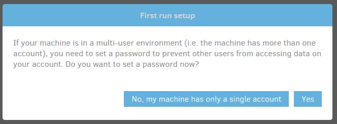

Następnie przejdź do dowolnej  przeglądarki i wpisz adres IP: 8200 i powinieneś zobaczyć okno powitalne gdzie trzeba zaznaczyć że mamy tylko jedno konto.
konto

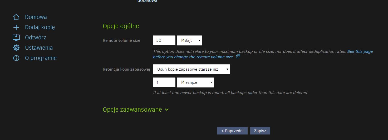

Przy tworzeniu harmonogramu automatycznej kopii zapasowej ustaw sobie automatyczne usuwanie starszych wersji kopii np. z przed miesiąca.

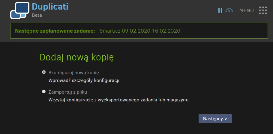

Pierwszą kopię zaczynamy od zaznaczenia tak jak na fotce poniżej „Skonfiguruj nową kopię”
Po kliknięciu „Dalej „ przechodzimy do okna jak poniżej

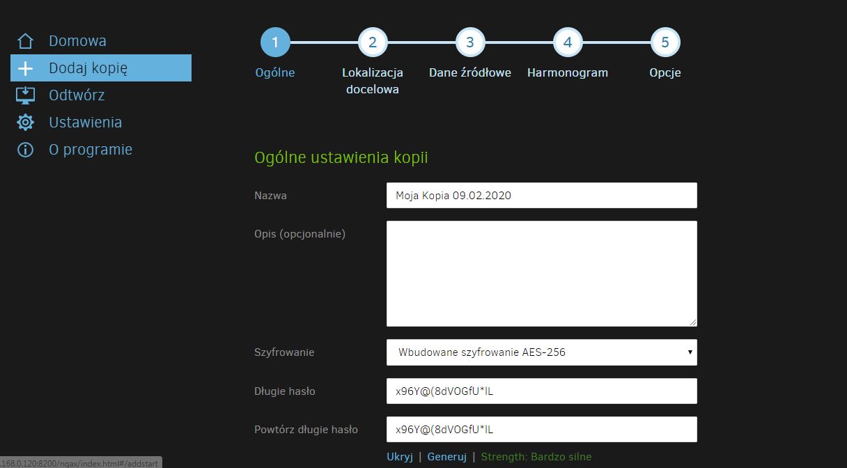

Gdzie wpisujemy dowolną nazwę naszej kopii ,  ustalamy rodzaj szyfrowania i dodajemy silne hasło które trzeba sobie zapisać ponieważ bez niego nie będzie dostępu do wykonanej kopii a co za tym idzie nie odtworzycie nic bez znajomości tego hasła.

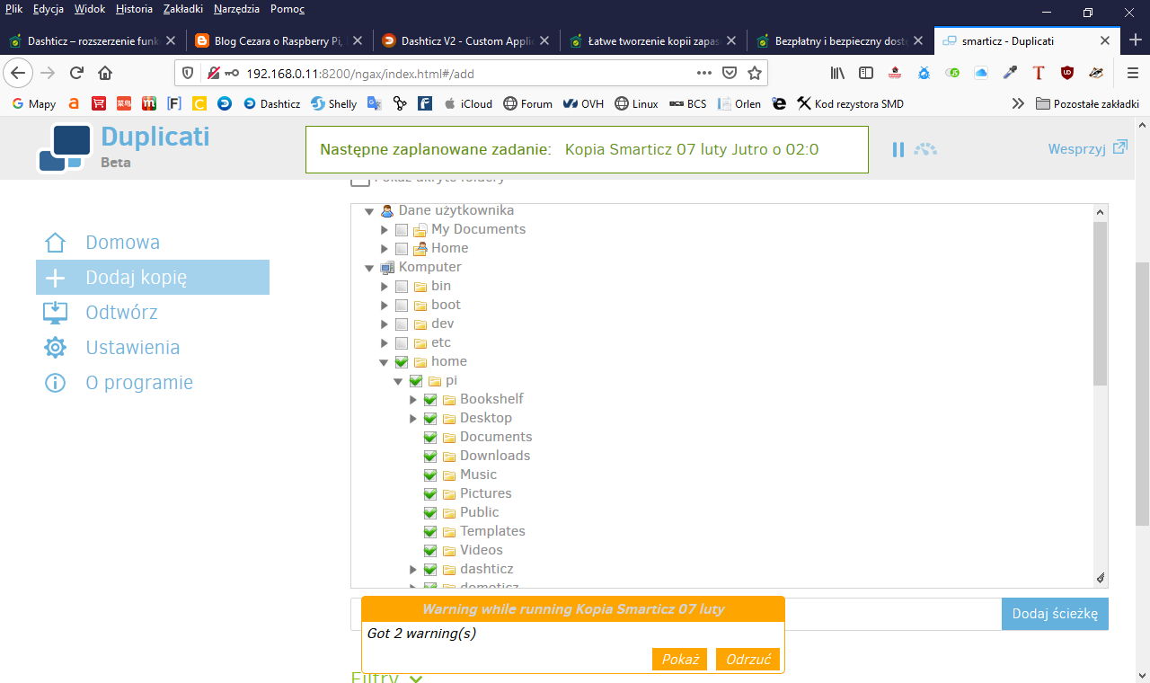

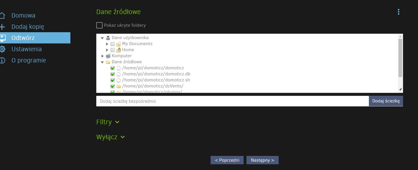

Po przejściu dalej , to co najważniejsze czyli ustalenie plików z których będzie się składała kopia , wygląda to tak jak poniżej

Ostanie okno konfiguracji zawiera wielkość pojedynczego pliku kopi ( można zostawić domyślnie ) i to o czym już pisałem czyli ustalenie po jakim czasie mają być wymieniane stare pliki kopii na nowsze.

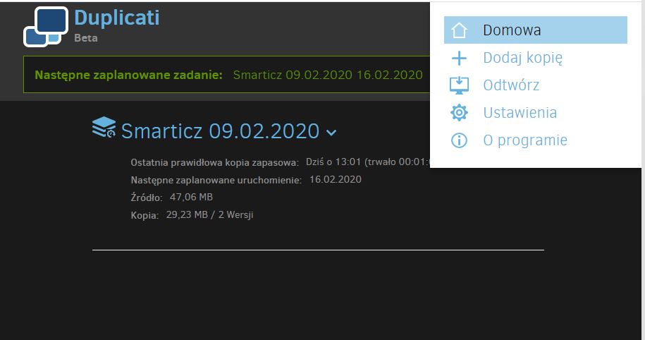

Po zakończeniu wykonywania się kopii powinniście zobaczyć okno podobne do tego poniżej .
gl

@isom, jakie pliki powinny obowiązkowo znaleźć się w kopii? Na screenie 4 widać, że lista jest dłuższa... A może tak po prostu cały katalog /home/pi/ ?
Dodane : 23/11/2020 11:07 pm
@bartolomeo jak używasz smarticza to kopia home/pi/domoticz powinna wystarczyć, chyba że masz inne usługi których foldery dynamicznie się zmieniają to wtedy też . Generalnie przy prawidłowych kopiach folderu domoticz , nawet jak wszystko się wyłoży , wgrywasz czysty obraz , uruchamiasz duplicati i jak znasz ścieżkę do kopi i hasło to odtworzysz wszystko bez problemu .

Zatrzymałem na punkcie z wyborem plików kopi nie mam tego co na zdjęciu @isom.
Kopia Duplicati
Rozwinąłem zakładkę komputer zaznaczyłem foldery home/pi i wystartowałem z kopią, czy poprawnie ?
Mając plik kopi jeśli coś mi padnie to po załadowaniu obrazu Smarticz i przywróceniu kopi będzie wszystko z powrotem jak wcześniej ? Również z Zero-Tier ? Czy trzeba będzie go instalować ?

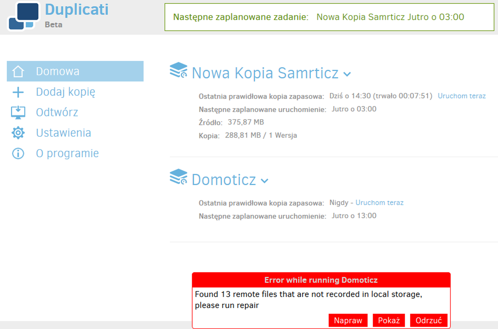

2. Kopia katalogu Domoticz - jakiś błąd nie można uruchomić:
Błąd: Found 13 remote files that are not recorded in local storage, please run repair

Niestety nie pójdzie mi kopia ani katalogu domoticz ani samego pliku domoticz.db błąd: Found 13 remote files that are not recorded in local storage, please run repair
Natomiast całego katalogu pi kopia poleciała.
Dodane : 28/03/2021 2:04 pm
@daro1003 Skoro udaje się z całym "PI" to tym bardziej musi się udać z bazą lub z całym domoticz . Jedynie trzeba usunąć to co ma błędy i utworzyć nowe kopie
Dodane : 28/03/2021 2:08 pm
No nie wiem dlaczego ale nie pójdzie:
Kopia
Ogarnięte problem polegał na tym iż każda kopia musi mieć swój osobny katalog na dysku google.

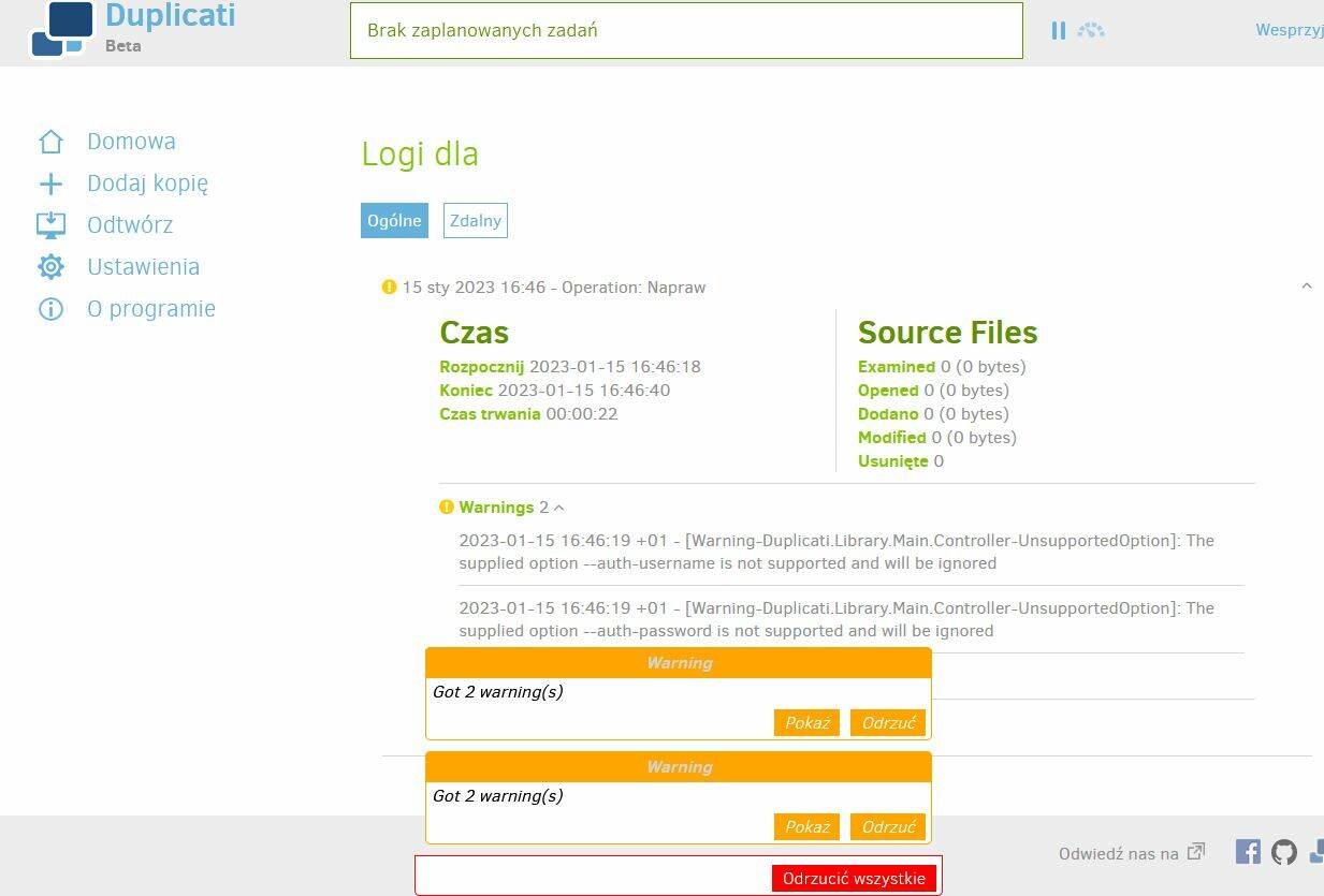

Wróciłem dziś do tematu kopi ponieważ chciałem podjąć próbę aktualizacji aktualizacji domoticza.
Mam gotowy SSD z Smarticzem kótry wykonałem ok miesiąc temu, od tego trochę pozmieniałem na docelowym działającym aktualnie ssd w domotucz -> zdarzenia więc pierwsze chciałem to zaktualizować na drugim ssd przywracając kopie samego katalogu domoticz no i ku mojemu zdumieniu przywrócona kopia katalogu domoticz nie przywraca mi wprowadzonych zmian.

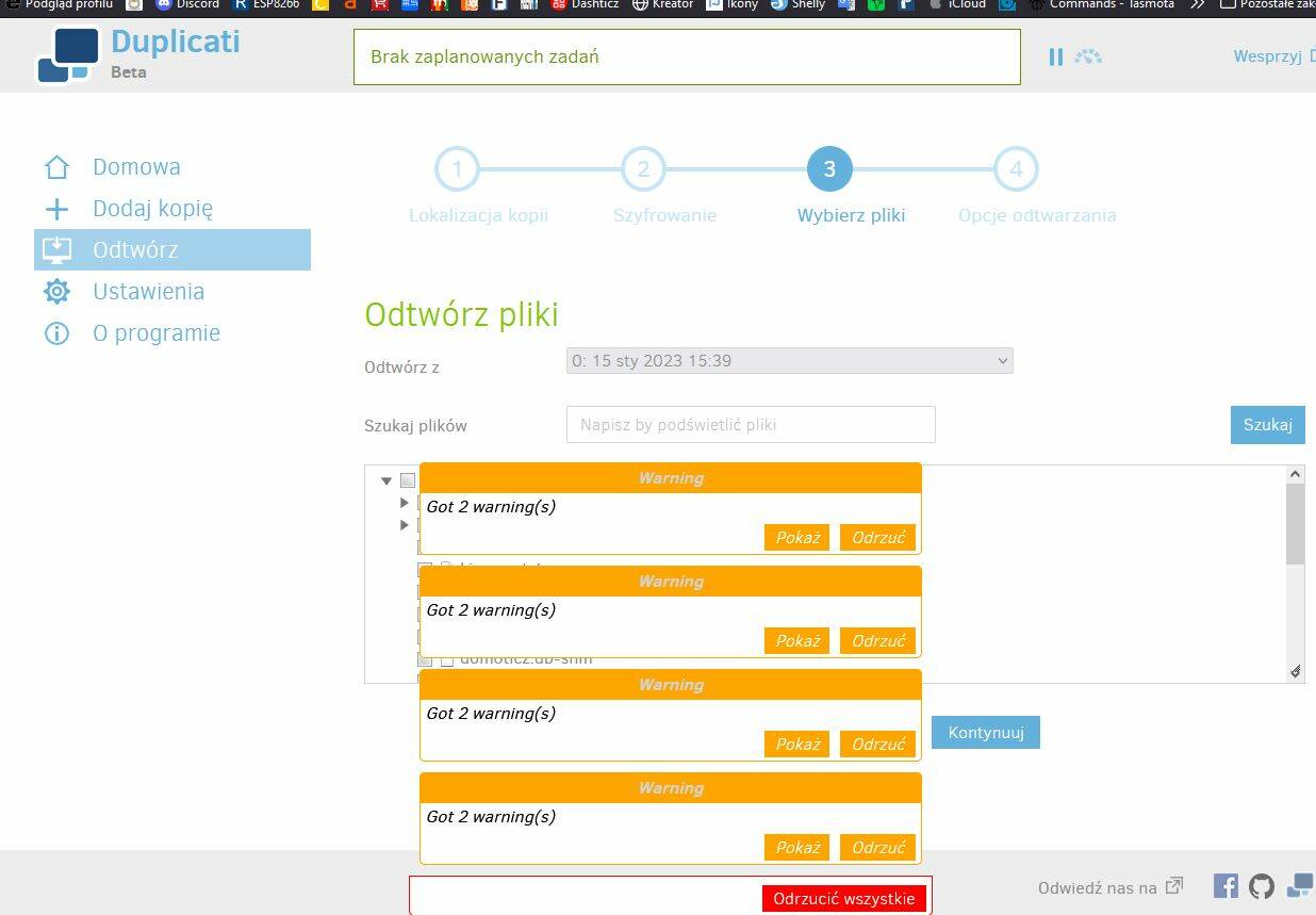

Na aktualnie działającym SSD z Domoticz zleciłem w Duplicati kopie wykonała się bez błędów. No ale na drugim ssd dalej brak efektu. W czym problem ?
Podczas próby załadowania kopi występują jakieś ostrzeżenia kopia niby się uruchomi ale nie przywraca zmienionych ustawień.
