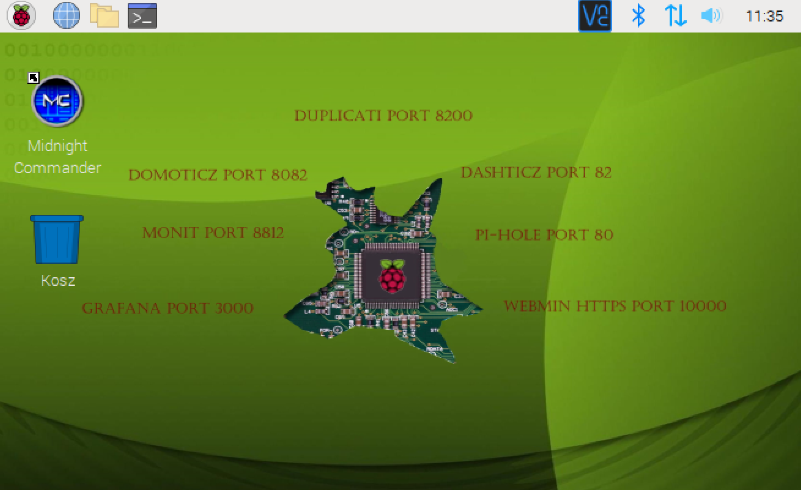

Co do wersji desktop - jest sporo oprogramowania, które łatwiej ogarnąć na GUI i pewnie aż będzie korcić aby coś doinstalować "na próbę"... a pewnie ilu użytkowników GUI tyle możliwych wersji tego co ogólnie wrzucamy do grupy "przydasie".
Dla tego postulował bym  tylko odpowiednią tapetę z opisem / listą zajętych portów DUŻMI CZERWONYMI literami   - tylko w ten sposób potencjalnie można zredukować ewentualne zapytania "dla czego nie działa". Było "na tapecie"  - w załączeniu przykład takowej (dla tych co może pamiętają taką mapę portów) ....😀
 closedports

Jak na razie tapeta jest bardziej stonowana, ale nic nie stoi na przeszkodzie żebyś dołożył swój kawałek  i przygotował takie tło w wersji produkcyjnej a ja taką wstawię.
Puki, co tapeta wygląda tak
Smart

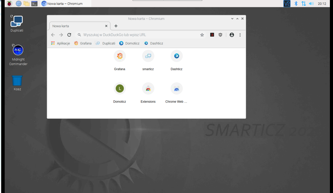

Wersja desktop na razie robocza, na pokładzie Duplicati , InfluxDB, Grafana, Dashticz , sprawdzone połączenie VNC i FTP przy użyciu Win-SCP. Domoticz z wtyczką Pi-Monitor i motywem Machinon, uruchomiony broker Mosquitto. Dodana też obsługa Sysf GPIO ( dwa przełączniki aktywne)
Obraz powinien się odpalić zarówno na karcie jak i na dysku SSD . Zależy mi na sprawdzeniu czy startuje na Raspberry 4 i jak szybko uruchamia się system. Zmodyfikowane uruchamianie przy użyciu monitora więc nie przejmować się , że nie widać tradycyjnej tęczy przy starcie. Po kilkunastu sekundach powinno się wyświetlić takie okno
Start
Dodane skróty w wbudowanej przeglądarce, które powinny działać od strzała, oprócz Dashticza.
Do działania Dashticz trzeba  przejść do
 cd dashticz/custom/
i edytować plik CONFIG
 nano CONFIG.js
zmienić adres IP na swój.
Hasło do SSH , FTP – raspberry
Hasło i login do Grafany – admin : admin
Plik po rozpakowaniu będzie miał około 15.5 GB więc karta minimum 16GB, a najlepiej 32GB.
Liczę na kolegów  @michal_m i  @kluczyk
Wrzucam jeszcze fotkę pulpitu - połączenie VNC
Pulpit
Link do pliku z obrazem wersji kompletnej nie roboczej kilka postów niżej

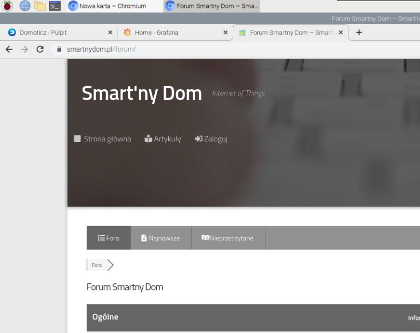

Pobrane, nagrane, start... na razie poszło na SanDisk Ultra 32 GB -  Raspberry-4 2GB- start do pulpitu 25 sekund!
Intro jakieś było ale śmignęło tak szybko w pierwszych 2 sekundach, że nie zarejestrowałem
Bezpośrednio na kablach (monitor, klawiatura, mysz) - htop pokazuje naprzemiennie 15-25% CPU - generalnie domoticz + influx; temperatura rośnie: po około 5 minutach do 45C (obudowa z wiatrakiem 5V ale postawiony na 3.3V więc nie max).
Chromium startuje bez problemów, jest domoticz, grafana, duplicati - wszystko chodzi. Internet jest.
Po odpięciu wszelkich kabli i przejściu na VNC - jest jakby lepiej z temperaturą (ale to może chwilowy spadek) - powrót w okolice 40-41C. Obciążenie systemu podobne. Po odpaleniu Chromium na chwilę temp wskakuje na 50C ale potem się stabilizuje.
Domoticz/Smarticz  po sieci chodzi szybko i jest OK. Grafana i Duplicati też OK

Parę zrzutów ekranu via VNC
Smarticz GUI htop
Smarticz GUI Domoticz uzytkowe
Smarticz GUI Internet

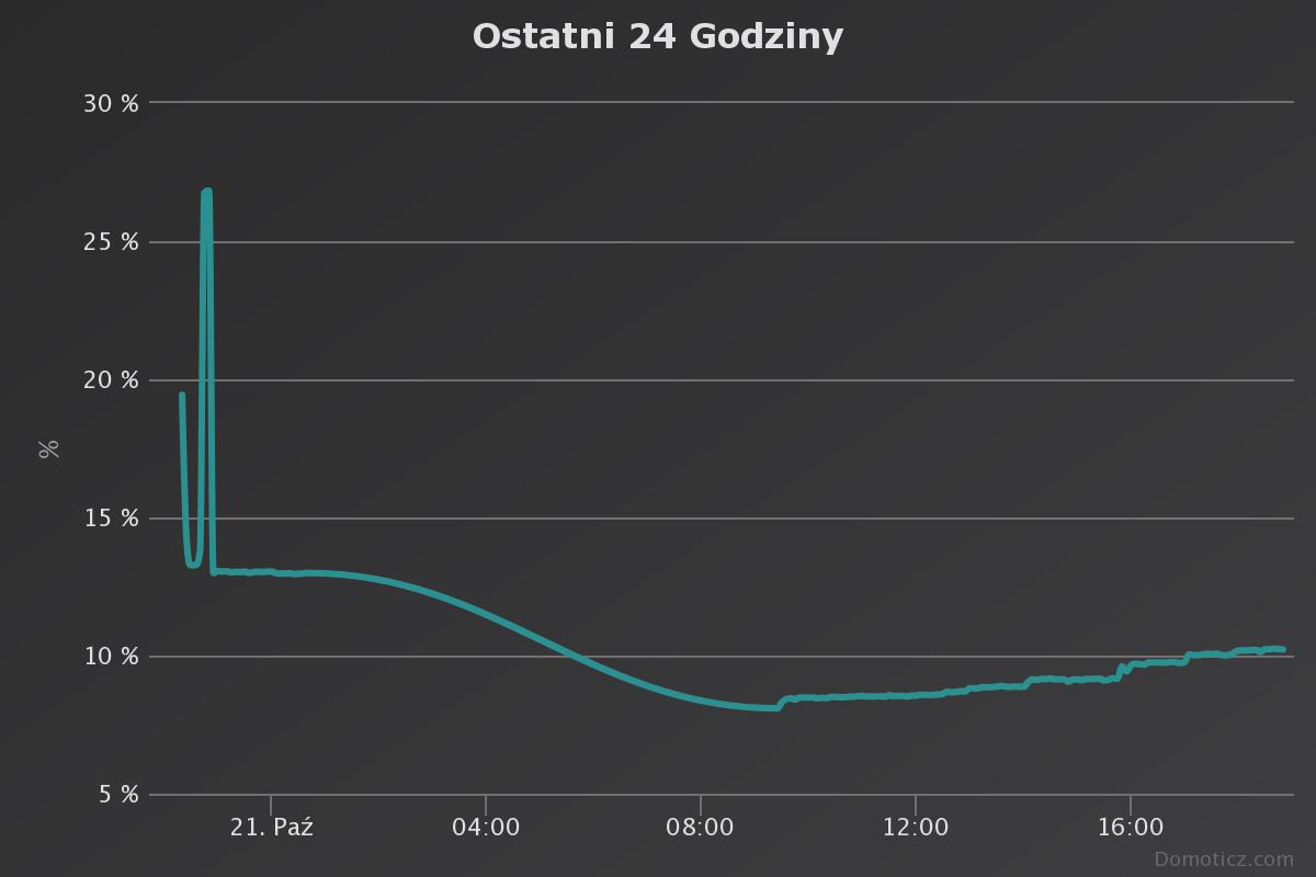

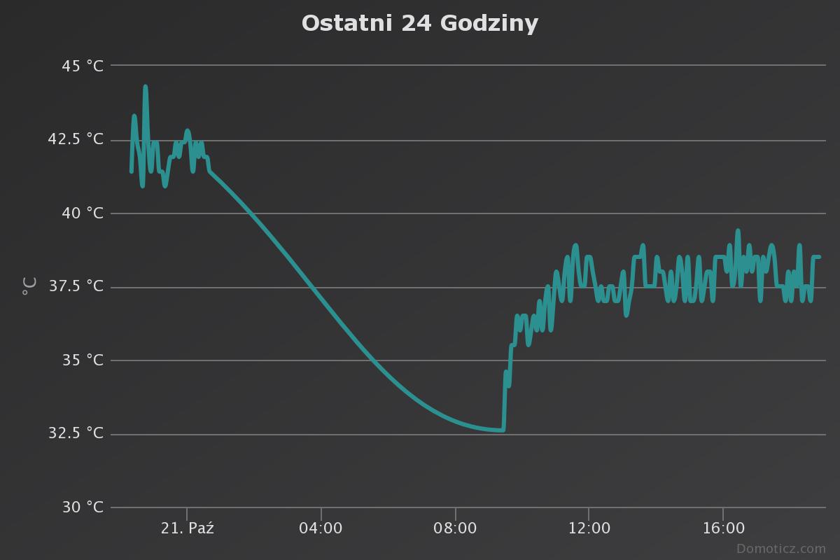

@isomtak właśnie tak myślałem bo poza tym nic innego się nie dzieje. Podsyłam jak zachowuje się Pi4 bez obciążenia (po prostu sobie działa)...
CPU ostatni 24 godziny
GPU ostatni 24 godziny 1
Memory ostatni 24 godziny 2
Ta dziura w środku to był off - z rozpędu wyłączyłem mu listwę na noc... Nie zdążyłem nic podłączyć ale na razie niech sobie śmiga, czekam na inne komponenty do zabawy i na razie może sobie tak chodzić.
A i jeszcze CPU %
 ostatni 24 godziny

Najważniejsze serwisy wraz z używanymi portami wypisane są na pulpicie

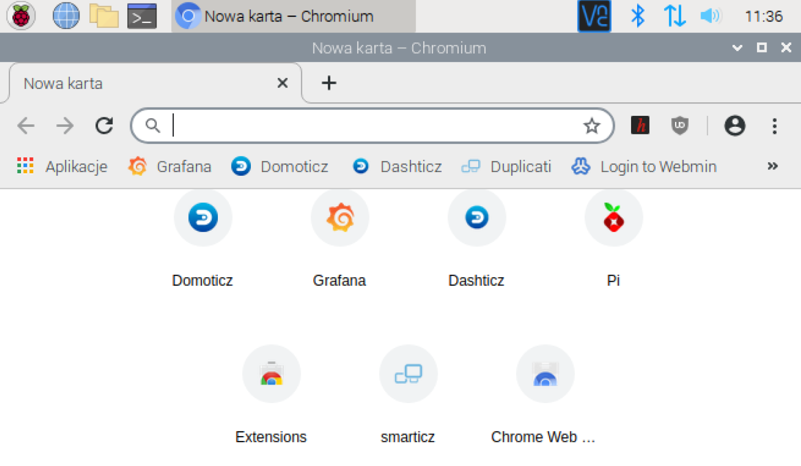

Wbudowana przeglądarka ma stworzone skróty do dostępnych usług

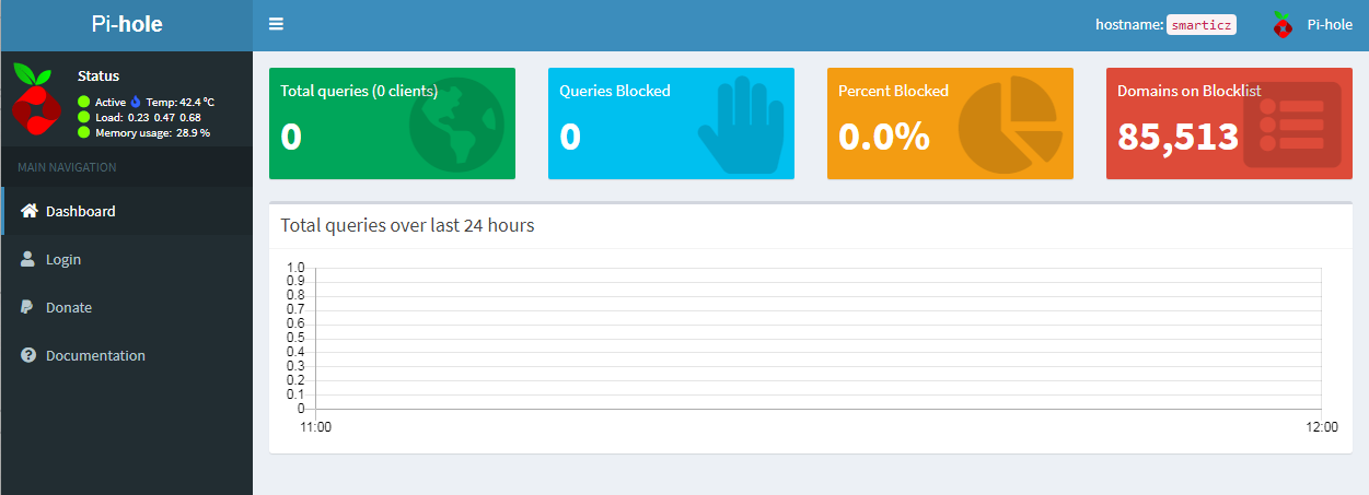

Pi-Hole uruchamiamy komendą
http://IPmaliny/admin
PI Hole
użytkownik :admin , hasło: pihole

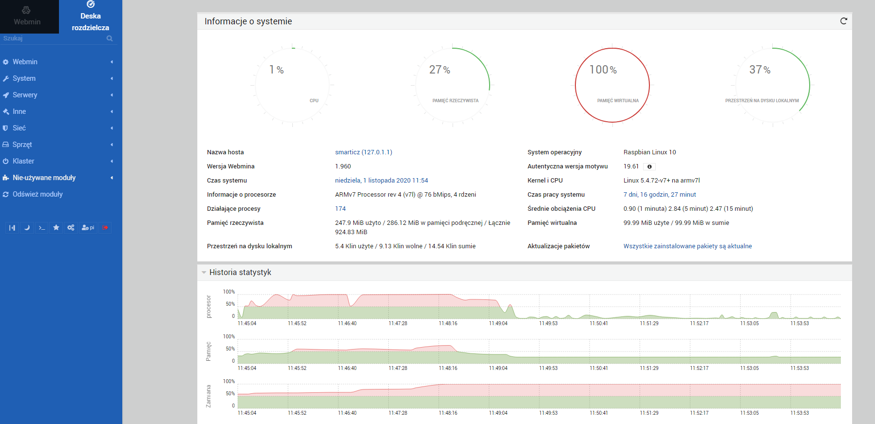

Pakiet administracyjny Webmin
https://IPmaliny:10000 logowanie jak do systemu user: pi hasło: raspberry
webmin

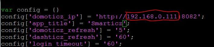

@isom coś nie moge odpalić Dashticza wpisuje https:\\192.168.0.11:82 i nic
Czy to w tym miejscu zmieniam IP na IP mailny ?
 Zmiana IP Dashticz
Dodane : 05/02/2021 10:03 pm
@daro1003 przecież masz wszystkie komendy , uruchom terminal i
cd home/pi
cd dashticz/custom/
nano CONFIG.js
zmień adress na swój w zaznaczonym miejscu na foto poniżej zapisz i wyjdź
Potem w przeglądarce wpisz http://IP maliny:82/dasticz/index.html
