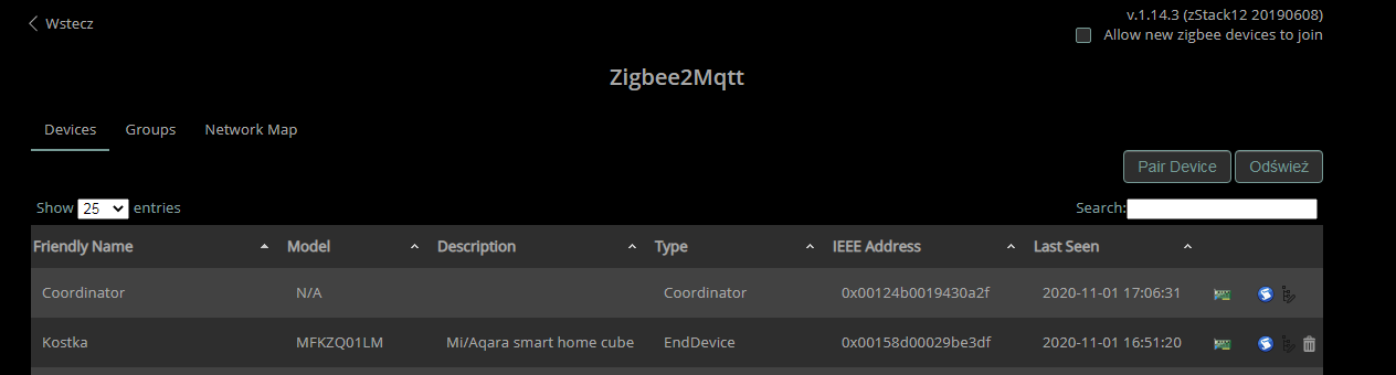

@jadzidek jest na liście urządzeń zigbee? Jak tak to jaki ma status w oknie Description?
 zigbee

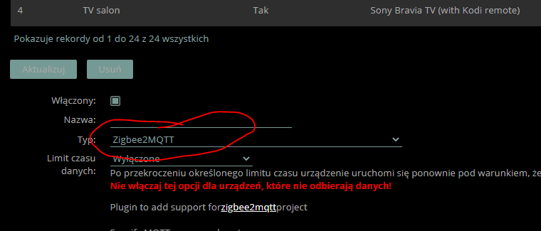

A wtyczkę zigbee2mqtt dodałeś ?
Konfiguracja - Sprzęt

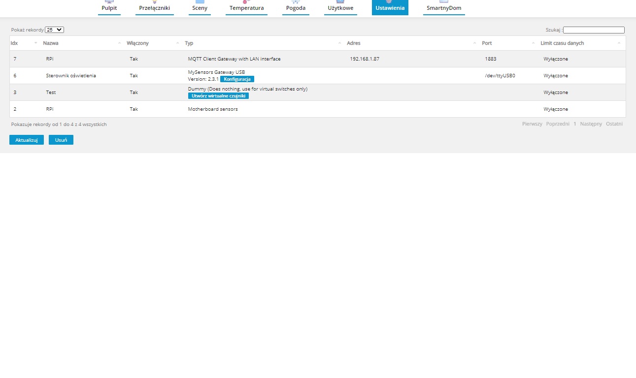

Mam tylko w zakładce sprzęt :
MQTT Client Gateway with LAN interface
i nie mam zakładki : Własne
A zdaje się tam powiny mi się te urządzenia pokazać.

(@jadzidek)
Wpisów: 20
Dodałem.
Pojawiły mi się urządzenia z włącznika TRADFRI.
Dziękuję za pomoc.
Niby proste.
Dodane : 01/11/2020 6:08 pm
