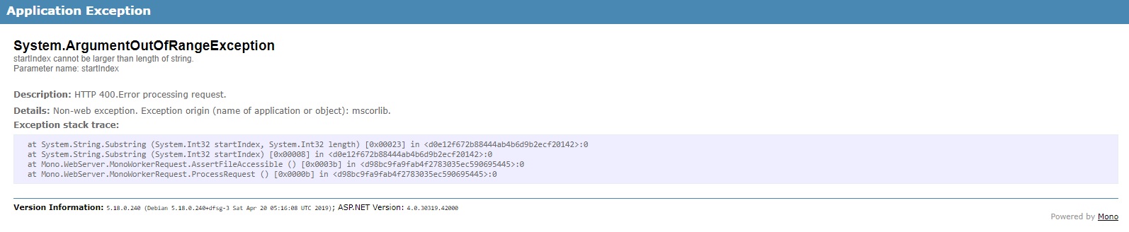

Witam wszystkich,
Mam problem z połączeniem się z Smarticzem przez przeglądarkę.
Wpisuję adres IP maliny i port :8084.
Wyskakuje mi błąd z załącznika.
ktoś wie co źle zrobiłem?
 Blad

@argden Port to: 8082 (dla aktualnej wersji Smarticza)

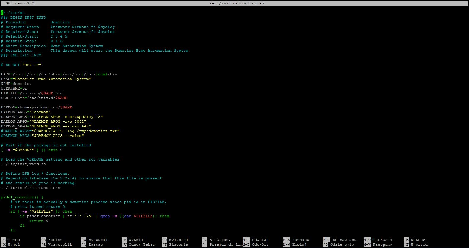

@laskolnyk
Zgadza się 🙂 dzięki, znalazłem to wpisując komendę: "sudo nano /etc/init.d/domoticz.sh" tak jak ISOM wspomniał.
Gdzie znajdę listę wszystkich komend?
 sudo nano etc init.d domoticz.sh
