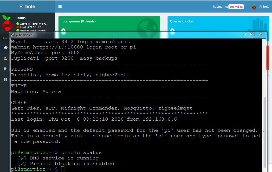

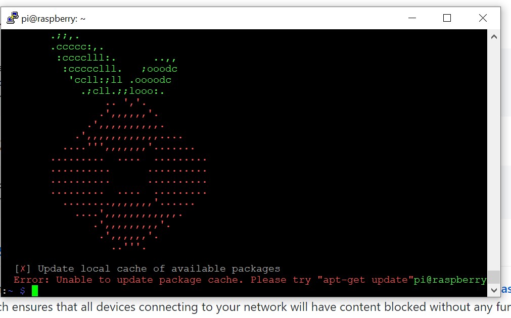

Może problem nie do końca związany z smarticzem , lecz jednak . Jednak dlatego że występuje tylko z obrazem smarticza . Otóż zainstalowałem smarticza , skonfigurowałem i przeprowadziłem aktualizację pakietów . A żeby raspbery nie stało tak puste postanowiłem doinstalować sobie pi-hole z którego instalacją w innych obrazach na raspbery nigdy nie było problemów . Niestety z domiteczem nie można tego zainstalować . Ciągle pokazuje problem pokazany na załączonym obrazku . Może ktoś miał taki problem i sobie z nim poradził .

Już działa . Niestety popełniałem jeden błąd . Przy poprzednich instalacjach pi-hole , do wejścia na stronę wystarczyło wpisać sam adres ip . Teraz aby wejść trzeba wpisać adres i dodatkowo " /admin" .
