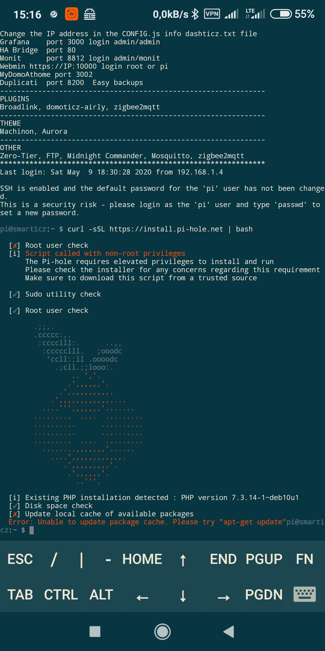

Instalowałem za pomocą tego opisu i wyświetla się:
Jak przebrnąc przez to.
 Screenshot 2020 05 10 15 16 25 380 com.sonelli.juicessh
Dodane : 10/05/2020 2:38 pm
@bercikq Tak się dzieje bo nie w pełni aktualizuje się system . Rozwiązanie jest bardzo proste , musisz edytować apt/sources.list
czyli
sudo nano /etc/apt/sources.list
usuń taki wpis jak poniżej
deb  https://www.e-nef.com/domoticz/mdah/  /
zapisz i wyjdź z edytora
potem
sudo apt-get update
i dopiero skrypt instalacyjny , czyli to od czego zaczynasz

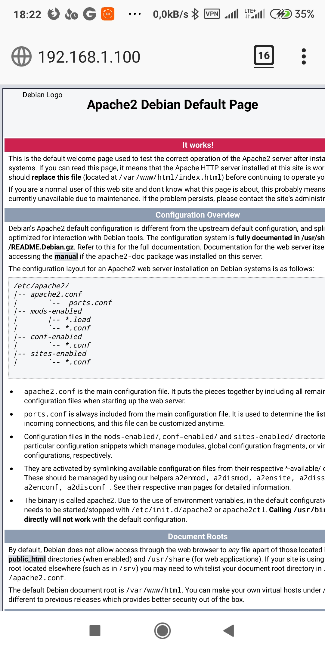

Tylko HA Bridge przestał
działać (zdjęcie)
Puki co z tego nie korzystam.
Widzę że na tym obrazie smarticz - procesor raspberry pi grzeje się do 72 stopni wcześniej max temp. były na poziomie 56 stopni ale widzę że jest bohaterzy w funkcję. Dziękuje jeszcze raz.
 Screenshot 2020 05 10 18 23 00 153 org.mozilla.firefox
Dodane : 10/05/2020 5:30 pm
@bercikq To że HA Bridge przestało działać to normalne , Pihole wykorzystuje port 80 do interfejsu web a nie mogą dwie usługi działać na tym samym porcie. Odnośnie wysokiej temp maliny to proponuję wyłączyć zatrzymać usługi z których nie korzystasz  np mocno obciąża procesor zigbee2mqtt jak nie masz sniffera to zatrzymaj usługę i temp spadnie
