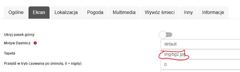

To na początek możesz sobie wejść w ustawienia ten trybik na górze po prawej
przejdz do ekran jak na foto i pozmieniaj numerki w img/bg2.jpg na np img/bg5.jpg
Tylko nie zapmnij zapisać zmian
