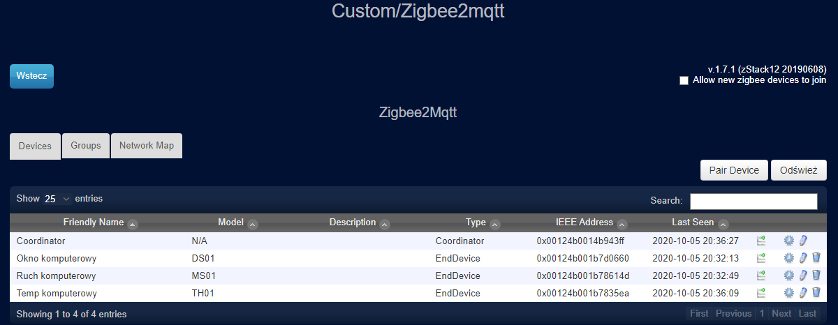

@fb_dominikmikolajczyk
Cześć. Czy udało Ci się rozwiązać problem? Mam dokładnie to samo co Ty. Robiłem tak samo jak @isom radził i lipa 🙁
Moje urządzenia to SONOFF: SNZB-02, SNZB-03 oraz SNZB-04.
 obraz 2020 10 05 203728
Dodane : 05/10/2020 7:37 pm

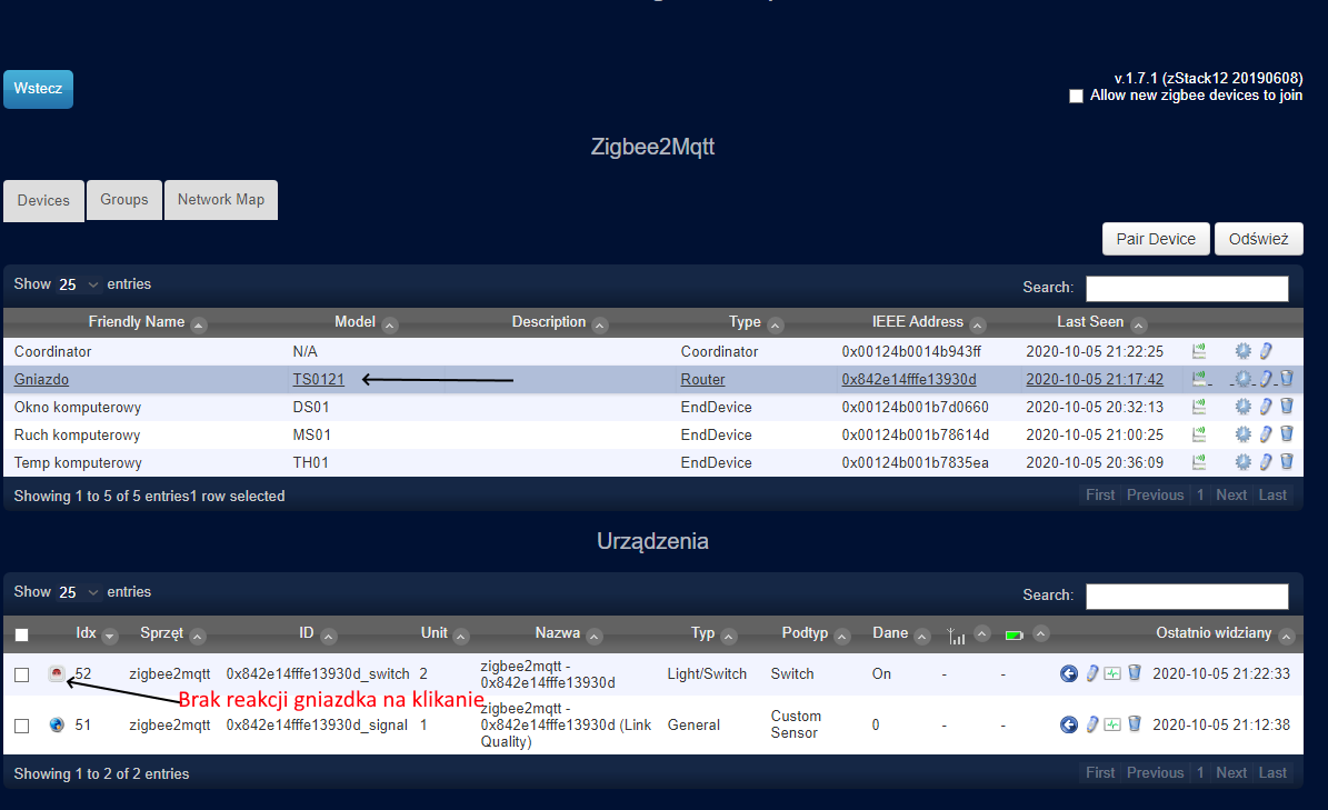

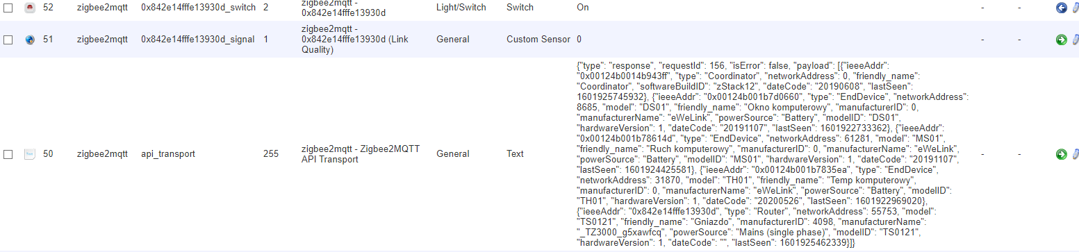

Mam jeszcze gniazdko ZigBee TUYA BlitzWolf 3680W.
Lecz nie działa - nie ma reakcji na włączanie i wyłączanie w Domoticz.
obraz 2020 10 05 212421
A w Urządzeniach w Domoticz mam coś takiego jak na screenie.
 obraz 2020 10 05 212944

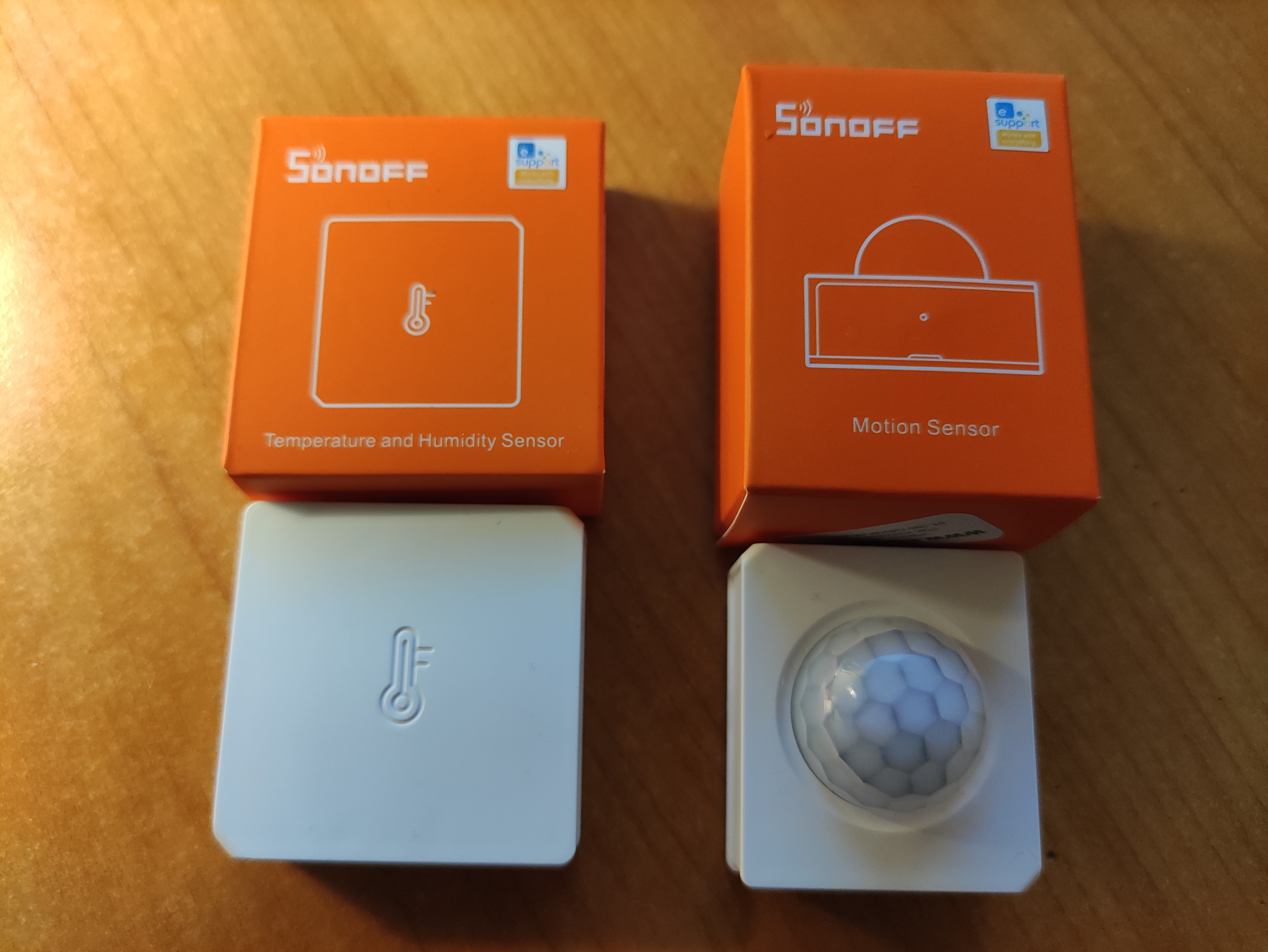

@gacoperz Mam
  • SONOFF Temperature and humidity sensor
  • SONOFF Motion sensor
obydwa działają z domoticzem  i zibee2mqqt
Dodane : 08/10/2020 5:47 pm
(@gacoperz)
Wpisów: 9
Bywalec Donator 2K20
Takie?
 IMG 20201008 193940
Dodane : 08/10/2020 6:41 pm

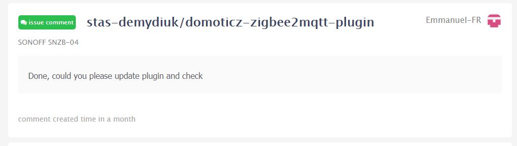

EDIT: Pomogła aktualizacja wtyczki zigbee2mqtt. To forum to prawdziwa kopalnia smartdomowej wiedzy 🙂
Dodane : 20/05/2021 5:10 pm
@bartek_f zrobiłeś aktualizację zigbee2mqtt i wtyczki ? (Dwie różne rzeczy ) Poszukaj na forum wstawiałem opis jak zaktualizować zigbee 2mqtt , plugin aktualizujesz tak jak wszystkie
Dodane : 20/05/2021 7:13 pm
(@bartek_f)
Wpisów: 95
Pomocny Donator 2K21
Zrobiłem aktualizację tą z linku w poście powyżej, natomiast samo zigbee2mqtt to chyba się aktualizuje normalnie jak na początku po instalacji Smarticza robiłem update/upgrade? W każdym razie po aktualizacji wtyczki z tego linku powyżej nie ma problemu z rozpoznawaniem sparowanych urządzeń Sonoff SNZB.
