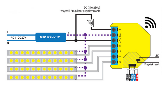

Przykładowo chcę sterować LEDam analogowymi. Czy taki prosty schemat podłączenia tych wszystkich urządzeń jest poprawny?
przełącznik -> moduł dopuszkowy -> zasilacz -> moduł sterujący -> taśma LED
Jeżeli jest to poprawny schemat to możemy np. zastosować jeszcze jeden przełącznik z modułem dopuszkowym, który nie jest fizycznie połączony z zasilaczem, a jest połączony bezprzewodowo z HA i on będzie wysyłał sygnały sterujące np. scenami lub kolorami lub jasnością? Czy dobrze to rozumiem?

Może to rozjaśni wątpliwości. Jeden moduł i obsługa różnych źródeł oświetlenia
https://botland.com.pl/shelly-automatyka-domowa/14380-shelly-rgbw2-sterownik-led-rgbw-wifi-aplikacja-android-ios-3800235262191.html?
nie wiem jak masz rozprowadzone przewody do taśm. Wspomniany wyżej moduł zasila taśmy ledowe, a całość zasila zasilacz 12 lub 24V
obraz
Do puszki pod wyłącznik możesz zastosować Shelly i3
