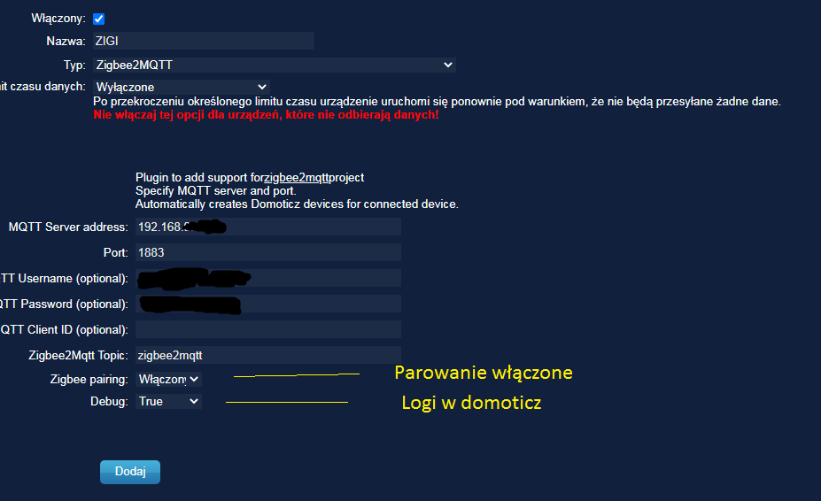

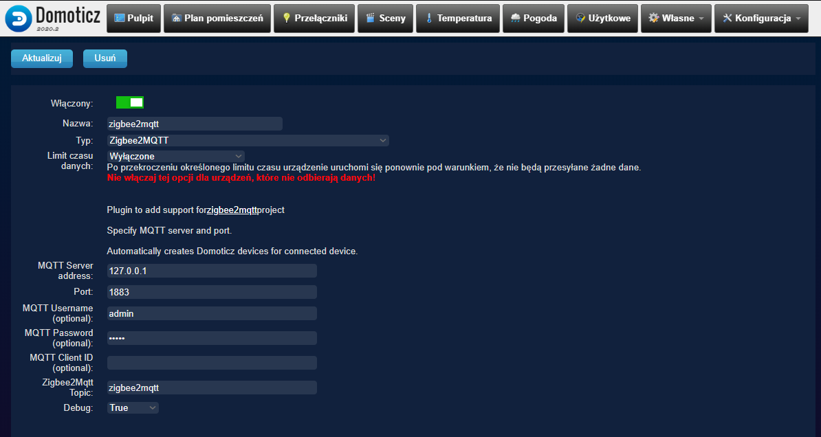

@fb_dominikmikolajczyk Cześć
Za mało info żeby coś pomóc, może napisz czy włączyłeś parowanie i debug w pluginie zigbee2mqtt, czyli tak jak na foto poniżej
zigbee1
Jeżeli tak to co widać w logach domoticz ?

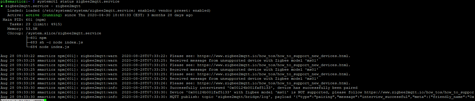

Tak się teraz zastanawiam czy to jest poprawnie bo jak widać na screenie mam jakby dwa urządzenia:
zigbee2mqtt (kolejka) i MQTT.
zigbee2mqtt nie ma portu 1883, jest on zajęty przez  MQTT.
Poniżej screeny z zapytaniami o których pisałeś.
ls -l /dev/ttyACM0
ls
systemctl status zigbee2mqtt.service

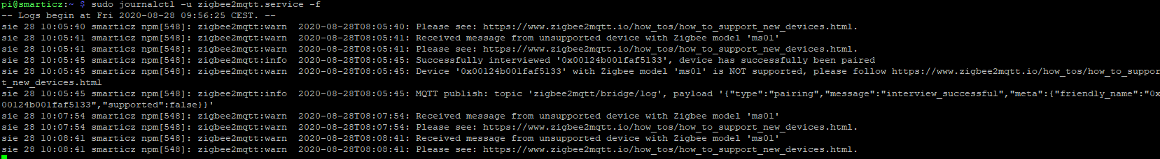

@pawell32
journalctl
Dobrze czytam że rozpoznał jakieś urządzenie ale nie jest wspierane? Pewnie chodzi o SZNB-03 jednak na stronie o CC2531 jest wymienione jako urządzenie współpracujące.

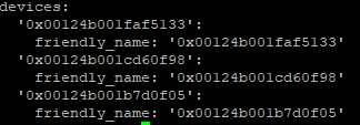

Co masz kolego w urządzeniach nieużywanych w domoticz ?
Zobacz co się dodało w configuration.yaml
cat /opt/zigbee2mqtt/data/configuration.yaml
najlepiej wrzuć fotę
Dodane : 28/08/2020 2:16 pm
(@fb_dominikmikolajczyk)
Wpisów: 12
Trzy wpisy czyli tyle ile urządzeń próbowałem podłączyć.

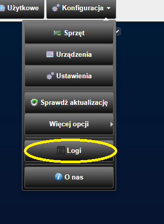

Gdzie znajdę logi domoticz o które pytasz?
Dodane : 28/08/2020 6:24 pm

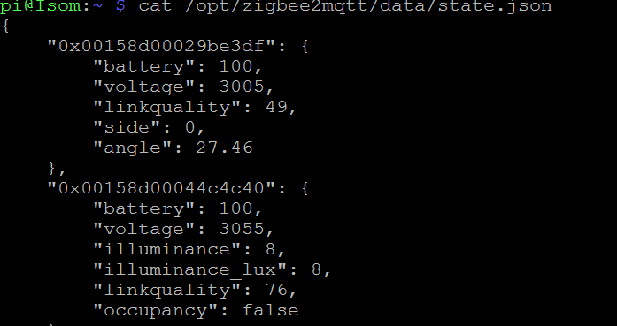

@fb_dominikmikolajczyk tak chciałem żebyś aktualizował sprzęt bez żadnych zmian bo czasem to pomaga, ale nie w tym przypadku ponieważ masz pusty plik state.json a powinien wyglądać tak jak na foto
json
Sprawdzałeś zawartość bazy danych ?
Zobacz te logi w domoticz może wali błędami i będzie więcej wiadomo
 log

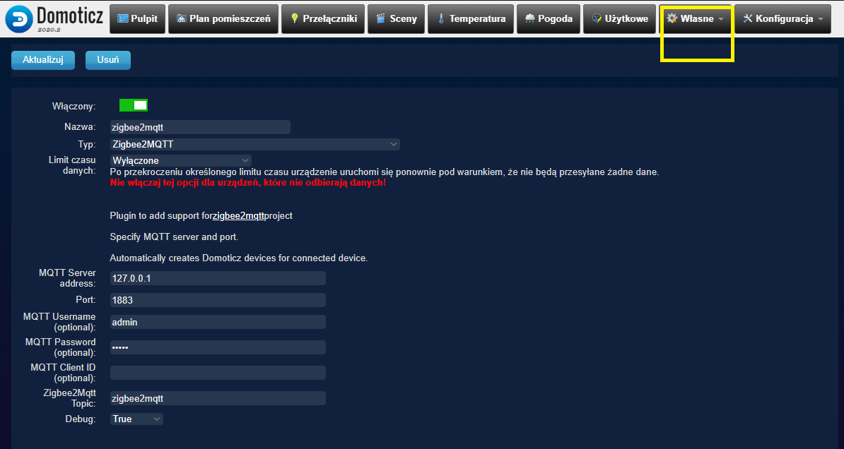

Dodane : 28/08/2020 7:44 pm

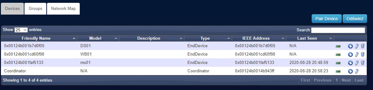

@fb_dominikmikolajczyk kilka postów wyżej podałem komendę do sprawdzenia zawartości  database.db
cat /opt/zigbee2mqtt/data/database.db
zobacz co tam jest , zobacz też co masz w oknie własne zaznaczyłem na foto
 1598635490 zigbee4
Dodane : 28/08/2020 7:54 pm

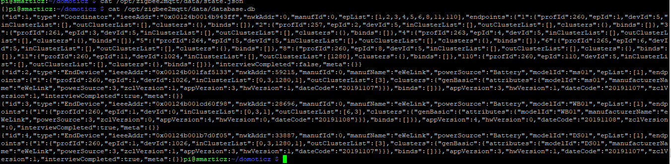

Wpisów: 12
poniżej database:
database
We własnych jest ciekawie, to są chyba te urządzenia. Ciągle sprawdzałem w kofiguracja-> urządzenia a tu nie zaglądałem.
 wlasne

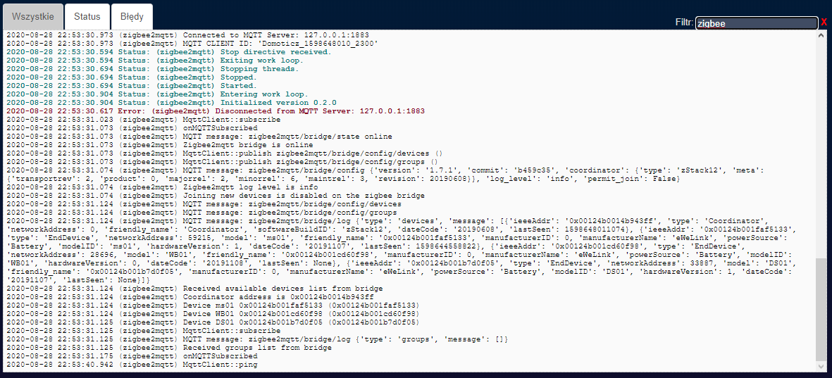

Dodane : 28/08/2020 8:00 pm
@fb_dominikmikolajczyk aktualizuj ten sprzęt bez zmian tak jak prosiłem wcześniej i sprawdź logi w domoticz po tej aktualizacji . Najlepiej skopiuj wszystko co dotyczy zigbee ( na górze po lewej masz filtrowanie jak wpiszesz "zigbee" to wszystko inne zniknie
Dodane : 28/08/2020 8:10 pm
Wpisów: 12
dałem Konfiguracja->sprzęt->zigbee2mqtt->Aktualizuj
Logi Domoticza w załączniku poniżej:
 zigbee6
Dodane : 28/08/2020 9:56 pm

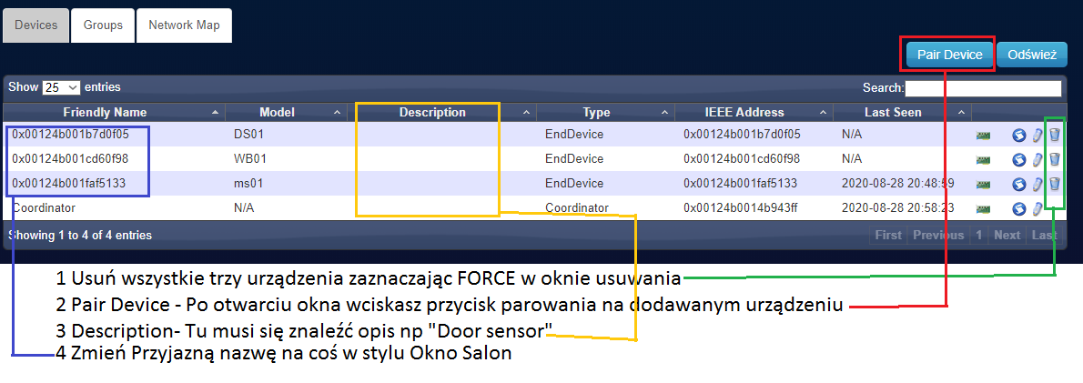

@fb_dominikmikolajczyk U Ciebie sytuacja wygląda całkiem dobrze, przynajmniej tak wynika z ostatnich logów które wstawiłeś. Problemem jest parowanie urządzeń, które poszło nie tak i trzeba to naprawić.
Proponuję usunąć wszystkie trzy urządzenia z zakładki WŁASNE i dodanie ich jeszcze raz .
Na focie poniżej masz kolejność czynności i krótki opis, który postaram się tu uzupełnić.
1598641299 wlasne

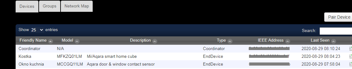

Usuwanie tak jak w opisie zaznaczasz force i do widzenia W punkcie 2 po kliknięciu okienka Pair Device otworzy się okno i system będzie czekał na sygnał z urządzenia np czujnik otwarcia . wciskasz przycisk parowania na czujniku i dłuższej chwili powinieneś w tym oknie zobaczyć Adres tego czujnika , jak już jest adres to naruszasz czujnik przykładając i odkładając magnes (ta mniejsza część) , w wyżej wymienionym oknie powinieneś zobaczyć opis tego urządzenia np Door Sensor Sonoff , jak nie będzie opisu to spróbuj naruszyć czujnik jeszcze raz . Jak już będzie ten opis to zamykasz okno parowania i na liście znajdziesz nowe urządzenie ale już z dodanym opisem w oknie Description, klikasz na ołówek (Zmień nazwę urządzenia) i wpisujesz sobie własną nazwę zamiast tego długiego adresu.
Przechodzisz do Konfiguracja - Urządzenia i we wszystkich lub w nieużywanych urządzeniach powinieneś znaleźć swój czujnik i wszystkie dodatkowe urządzenia z nim związane np stan baterii , siła sygnału itp.
Taka sama procedura dotyczy przycisku , czujnika PIR itd.
Jak prawidłowo sparujesz czujnik to w zakładce własne powinno to wyglądać podobnie do tego
