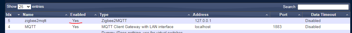

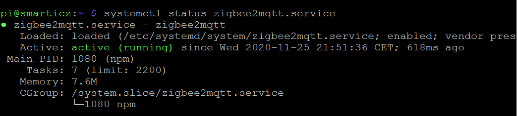

@wujek_nemo coś mi to dziwnie wygląda , po wgraniu wersji jak na foto
Włączasz wtyczkę w domoticz
3
sprawdzasz status usługi

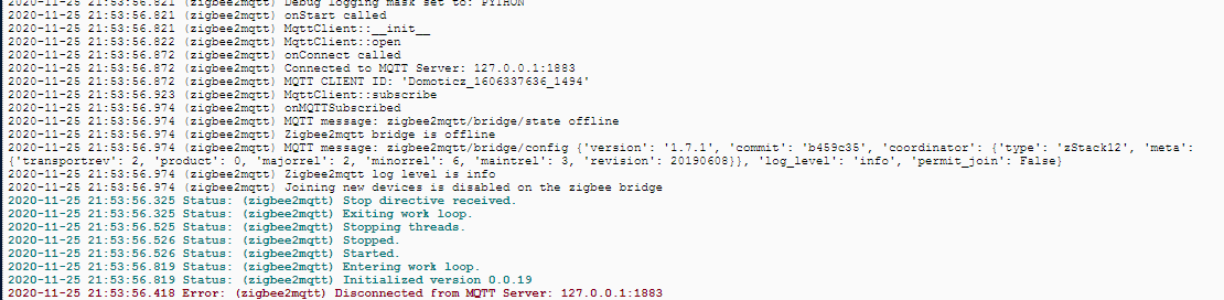

Wszystko robiłem bez podłączonego sniffera ale jak właczyłem debugowanie wtyczki to dostałem
4
Wszystko działa po włożeniu karty z wgranym systemem , nawet nie robiłem aktualizacji
Jeżeli chcesz korzystać z tego systemu to zrób mimo wszystko aktualizację bo od kwietnia dużo się zmieniło

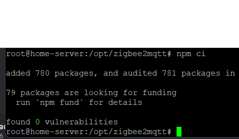

Dodane : 08/01/2023 11:58 am
@kniazio Spróbuj jeszcze raz zrobić teraz to
cd /opt/zigbee2mqtt
npm ci
Dodane : 08/01/2023 12:11 pm
kniazio
(@kniazio)
Wpisów: 210
Pomocny Donator 2K21
Dodane przez: @adrian
cd /opt/zigbee2mqtt
npm ci

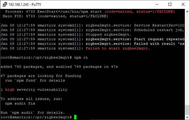

Nic to nie daje
Po komendzie npm ci dostaje:
obraz

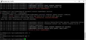

Napisz mi jakie wersje pakietow node i npm masz u siebie
Dodane : 08/01/2023 12:30 pm

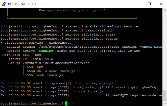

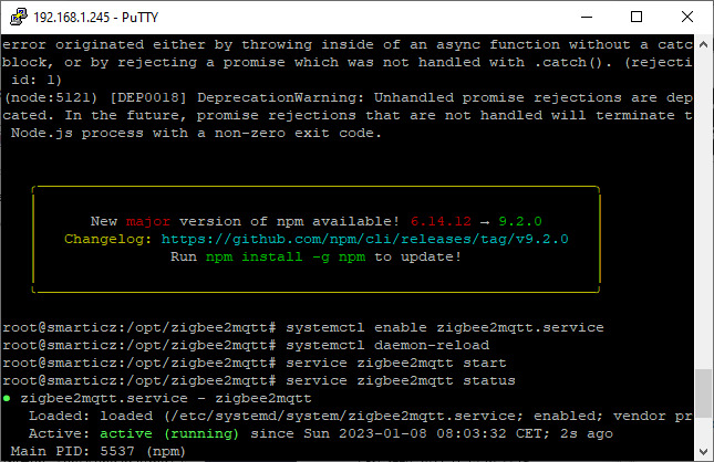

Dodane : 08/01/2023 12:44 pm
Dodane : 08/01/2023 12:54 pm
kniazio
(@kniazio)
Wpisów: 210

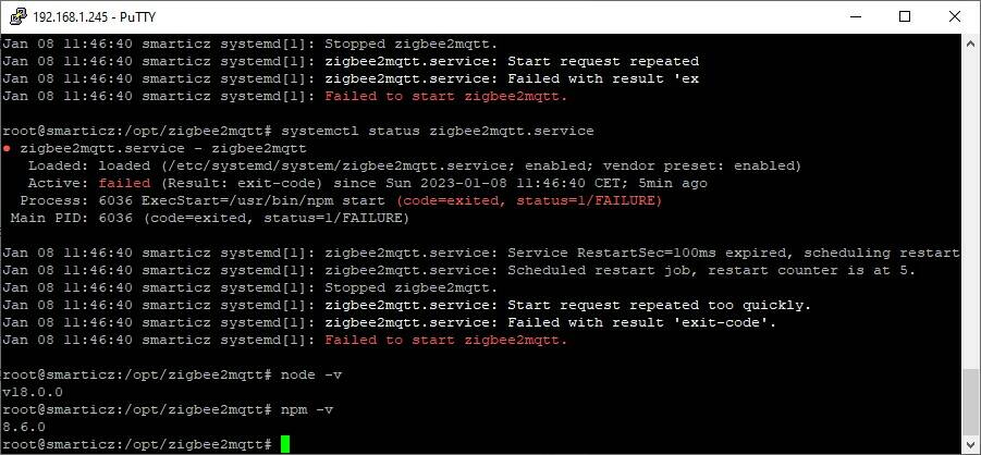

No to tak mialem po komendzie npm ci. To co u ciebie w drugim okienku
Dodane : 08/01/2023 1:00 pm
