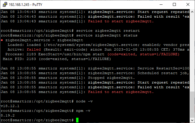

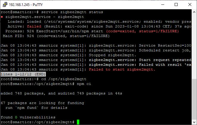

To dostalem po zmianie wersji node i npm jak u ciebie oraz komendzie npm ci
Nadal kiszka
obraz
Masakra jakas

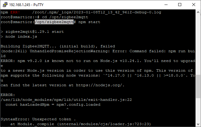

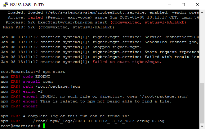

No lipa. Wczesniej nei bylo tych bledow niby
Czekaj bo nie wszedlem do katalogu /opt/zigbee2mqtt

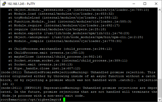

Teraz:
obraz
obraz
To wyglada tak jakby ladowalo stara wersje node
A napewno mam teraz takie wersje jak u ciebie
root@smarticz:/opt/zigbee2mqtt# node -v
v18.12.1
root@smarticz:/opt/zigbee2mqtt# npm -v
8.19.2
Building Zigbee2MQTT... (initial build), failed
(node:2611) UnhandledPromiseRejectionWarning: Error: Command failed: npm run bui                     ld
ERROR: npm v9.2.0 is known not to run on Node.js v10.24.1. You'll need to upgrad                     e
to a newer Node.js version in order to use this version of npm. This version of
npm supports the following node versions: `^14.17.0 || ^16.13.0 || >=18.0.0`. Yo                     u
can find the latest version at  https://nodejs.org/.
Dodane : 08/01/2023 1:14 pm

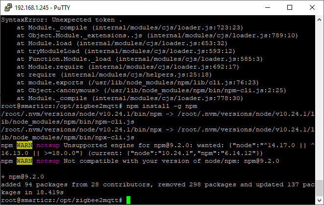

sudo npm install -g npm
obraz

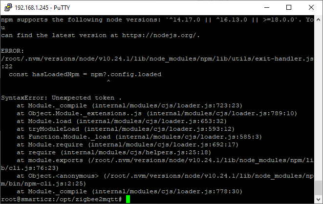

npm install
obraz
