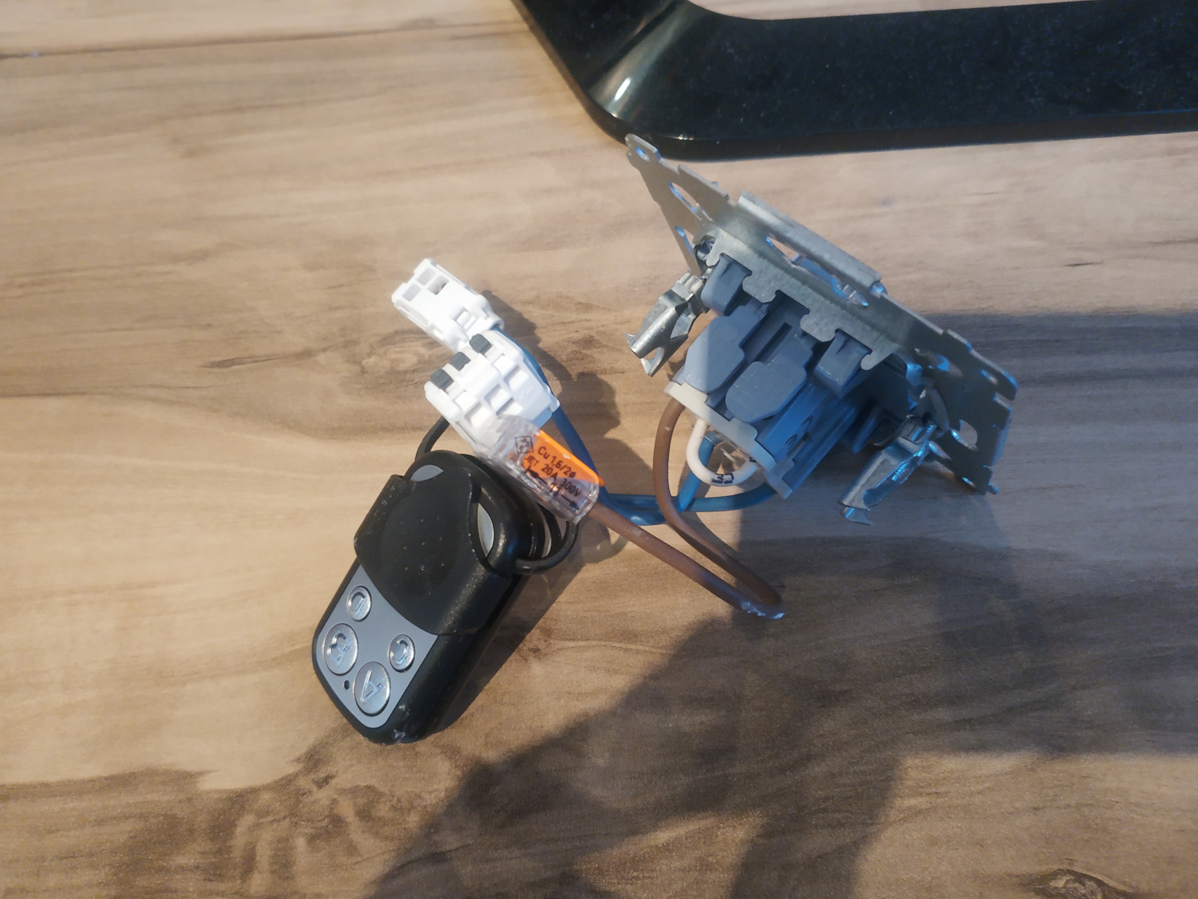

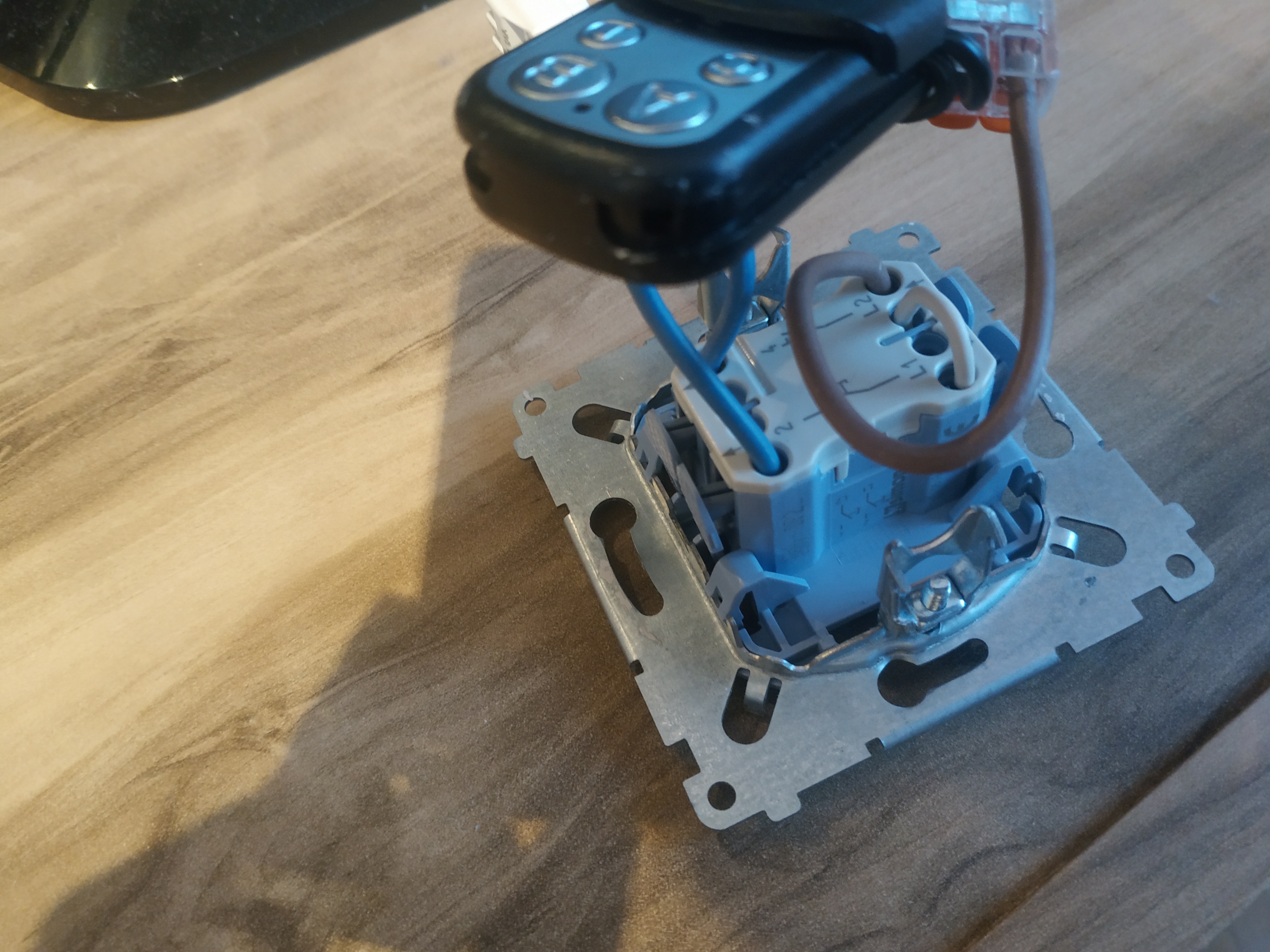

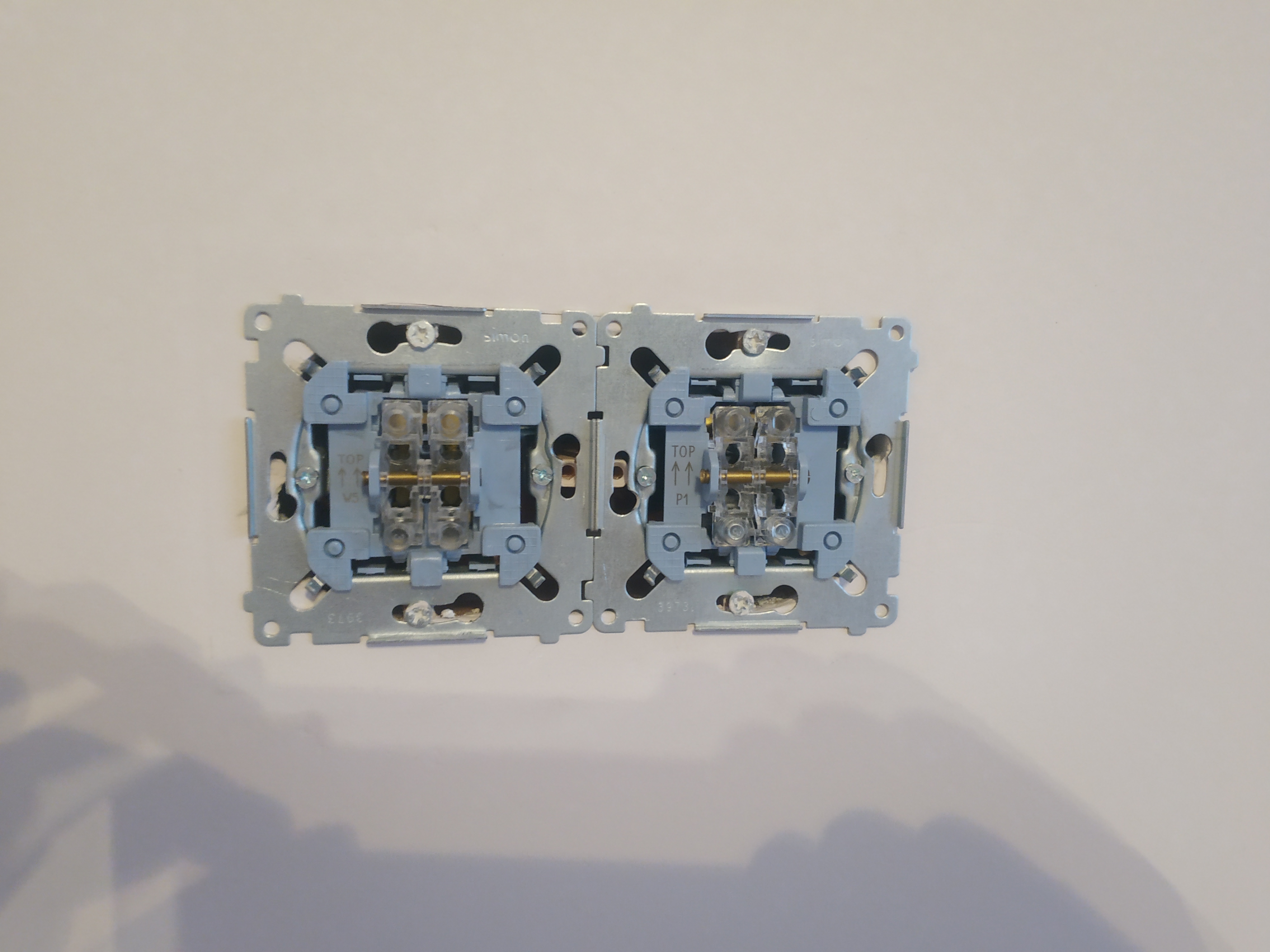

@slawiusz
Sprawa jest bardzo prosta - do puszki włożyłem pilota RF(najtańszy z aliexpress zasilany baterią CR2032) , który do przycisków ma dolutowane przewody. Przewody podłączyłem do przycisków dzwonkowych. Całość zamontowałem w puszce p/t (podwójny multiwall).  Przy lampach mam sonoff Basic RF z AFE.
Pilot jest sparowany z układem RF w sonoff . Naciśnięcie przycisku na ścianie daje takie samo działanie jak naciśnięcie przycisku na pilocie (kable są dolutowane do pilota) - zmienia stan przekaźnika na przeciwny.
Sonoff RF dostaje sygnał z pilota i przełącza przekaźnik, a soft AFE wysyła mqtt .
Wiem, że są gotowe rozwiązania tego typu ale ja chciałem zachować tą samą serie gniazd/włączników. Jeżeli chcesz to zrobię zdjęcia.

Nie wiem jak wam to dokładniej opisać.
Załączam zdjęcia - po prawej stronie jest podwójny przycisk dzwonkowy.
