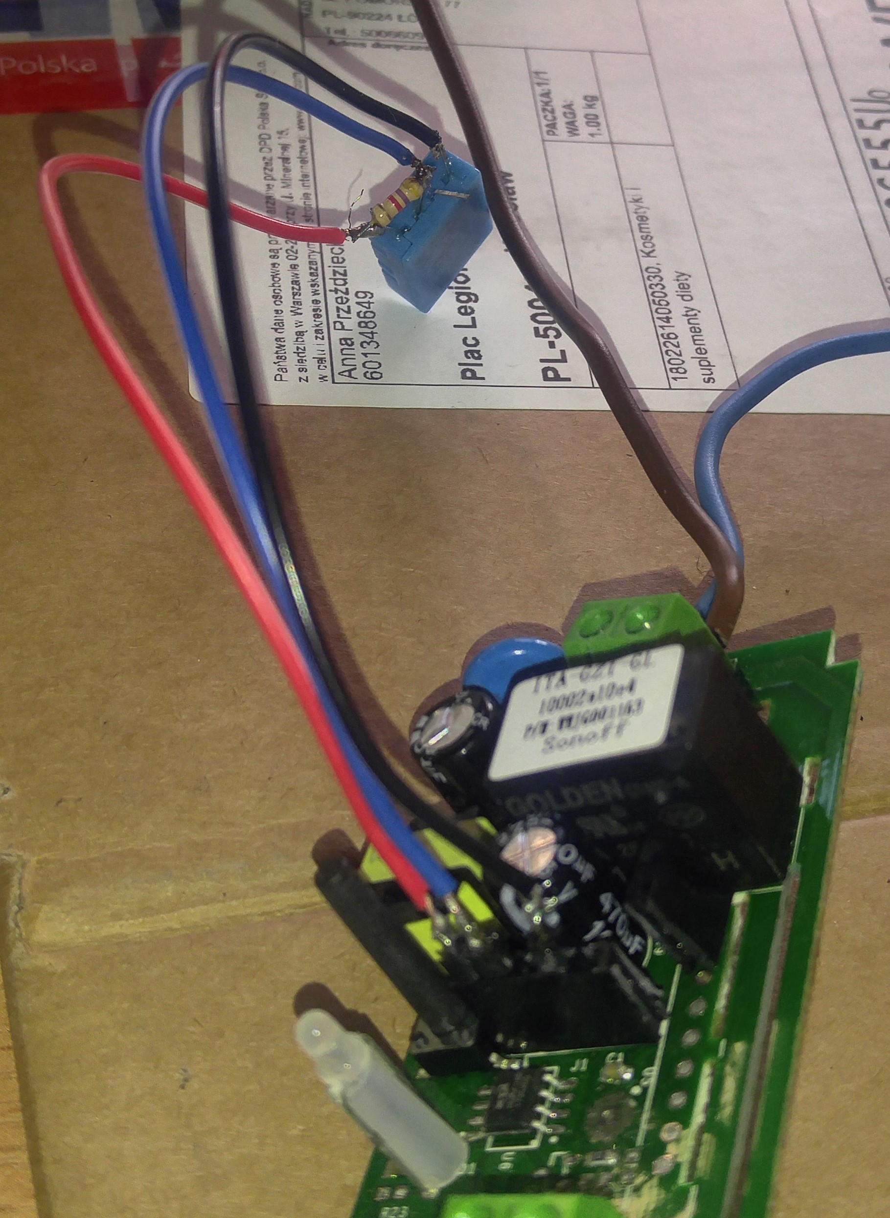

Mam taki układzik jak w załączniku na T2. DTH11 ustawione na: GPIO 3. Rezystorek 4,7.Przewody przewodzą (sprawdziłe od spodu płytki do nóżek rezystora).

Temperaturę zwróciło tylko raz, potem nan. Wilgotności ani razy. Nie wiem co to jest heatIndex, ale to mi zwraca zawsze. Na rezystorku 4,7 zwracało -143, teraz już coś innego, ale nie wiem czy to ma sens.
Używam takich zwykłych kabelków, ok 12cm długości.
Nie wiem może są za krótkie/długie, chude/grube? (zdjęcie z pierwszego posta w wątku)
Tam z tyłu sonoffa można znaleźć 5v, może z tego trzeba skorzystać?

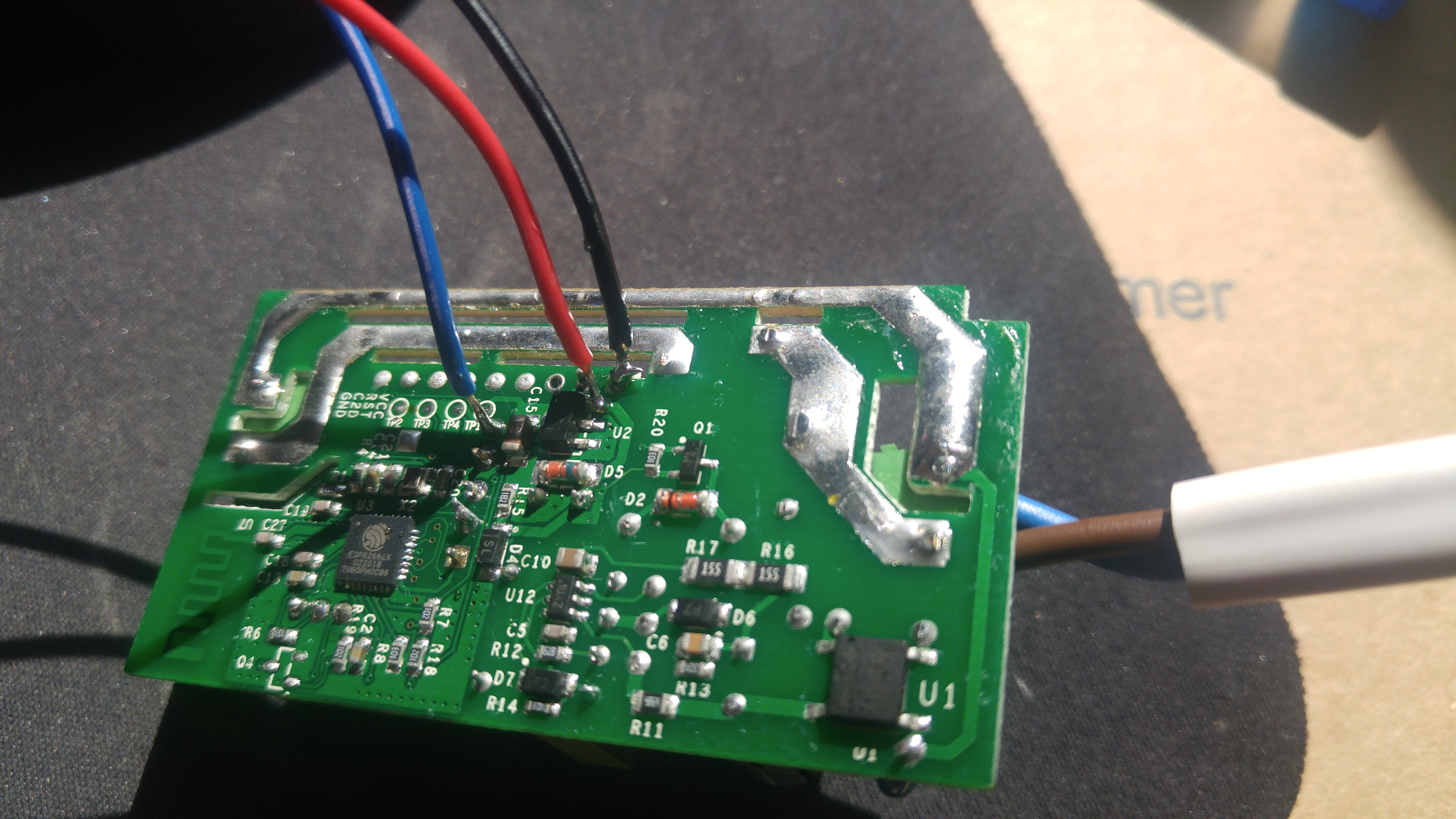

Zmieniłem na DH22 a opornik na 4,7 (10 dawałą mnóstwo nanów), podpiąłem pod 5v w sonoff (jak na załączonym obrazku: czerwony 5v, czarny gnd, niebieski GPIO14) i
Po HTTP bardzo żadko dostają coś innego niż nan.
Podpiąłem to pod OpenHab2 przez MQTT i wydaje się że działa. Jeśli odświeżam stronę co minutę wyniki są różne. Dziwi mnie tylko dlaczego po HTTP tak się zachowuje.

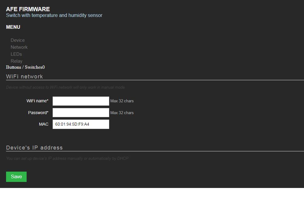

Napisz jaką masz wersję sonoffa , u mnie na wemos z czujnikiem DHT 21 wszystko działa bez zająknięcia , natomiast na sonoff wer 1,1 (  testowane na dwóch sztukach ) jest lipa .
Po wgraniu wersji dla  ESP8285 moduł mogę konfigurować z poziomu AP czyli 192.168.5.1 przy czym panel konfiguracyjny bardzo sie wykrzacza
Przechwytywanie 1
A po zakończeniu konfigu i resecie modułu ,dioda niby sygnalizuje że połączył się z siecią , ale jego adres się nie pinguje i nie można nawiązać z nim połączenia .
Dopiero wprowadzenie modułu w tryb AP umożliwia połączenie z panelem konfiguracyjnym.
Czujnika na tych sonofach nie udało mi się odpalić

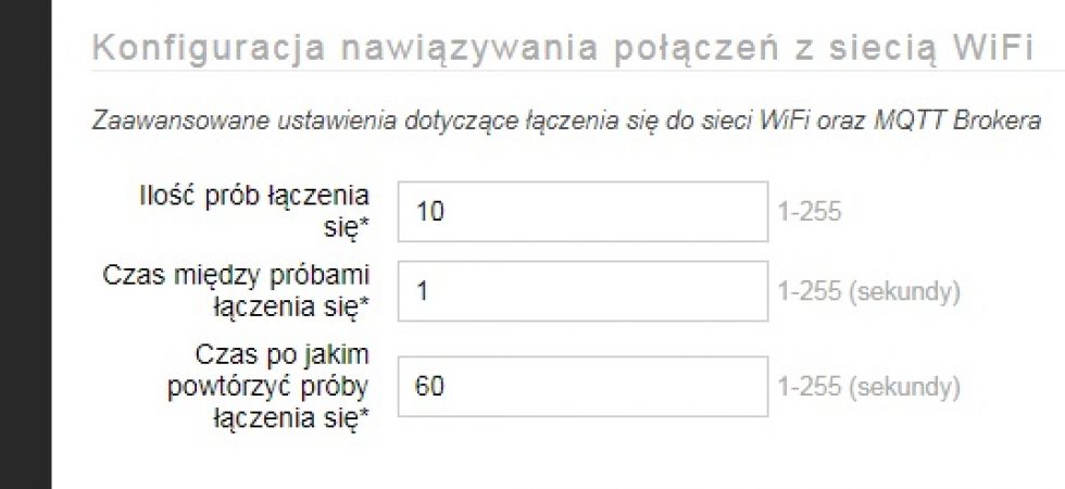

@isom mruga raz co 10 sekund czy co 10 sekund mruga 10 razy
jak wygląda konfiguracja w tym miejscu? to jest sekcja w konfiguracji routera WiFi
z ciekawości jak daleko jest moduł od routera WiFi?
