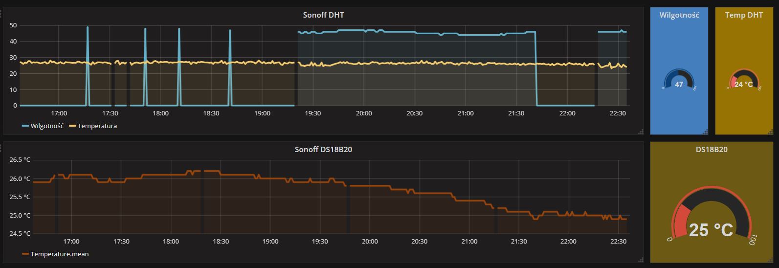

Wykresy z AFE

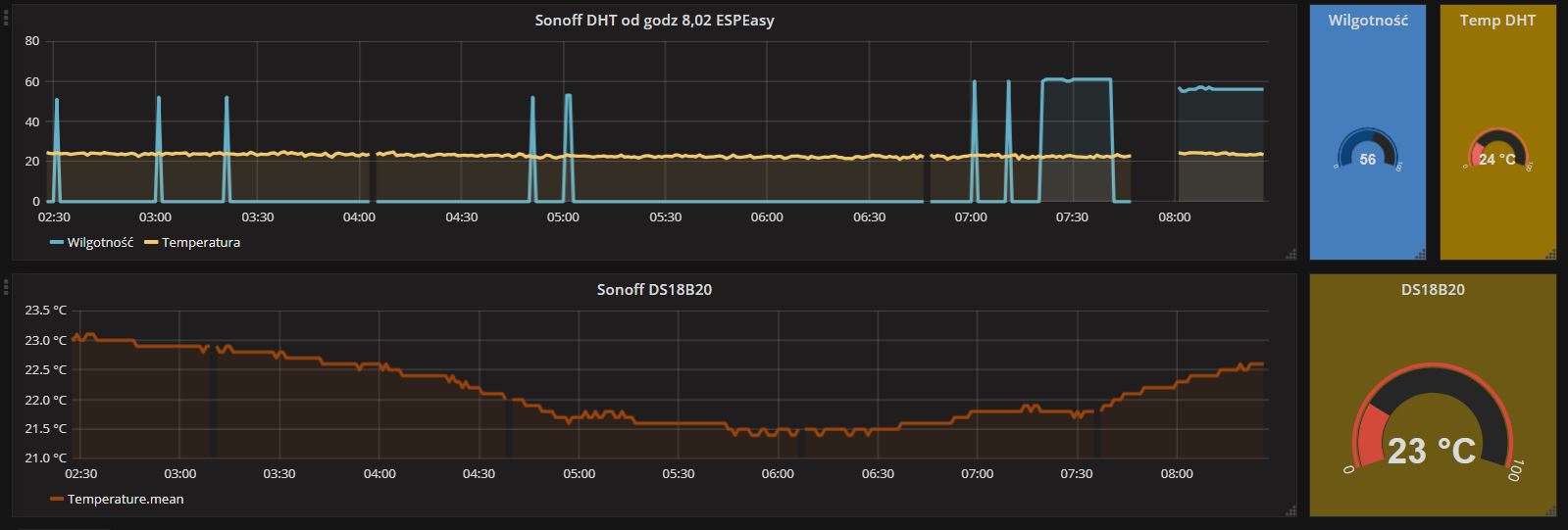

Dalsza część testów potwierdza że soft T2 ma problemy z obsługą wilgotności a wersja T1 ma regularne co 1,5h dwu minutowe przerwy w przesyłaniu danych
12 godz z DHT

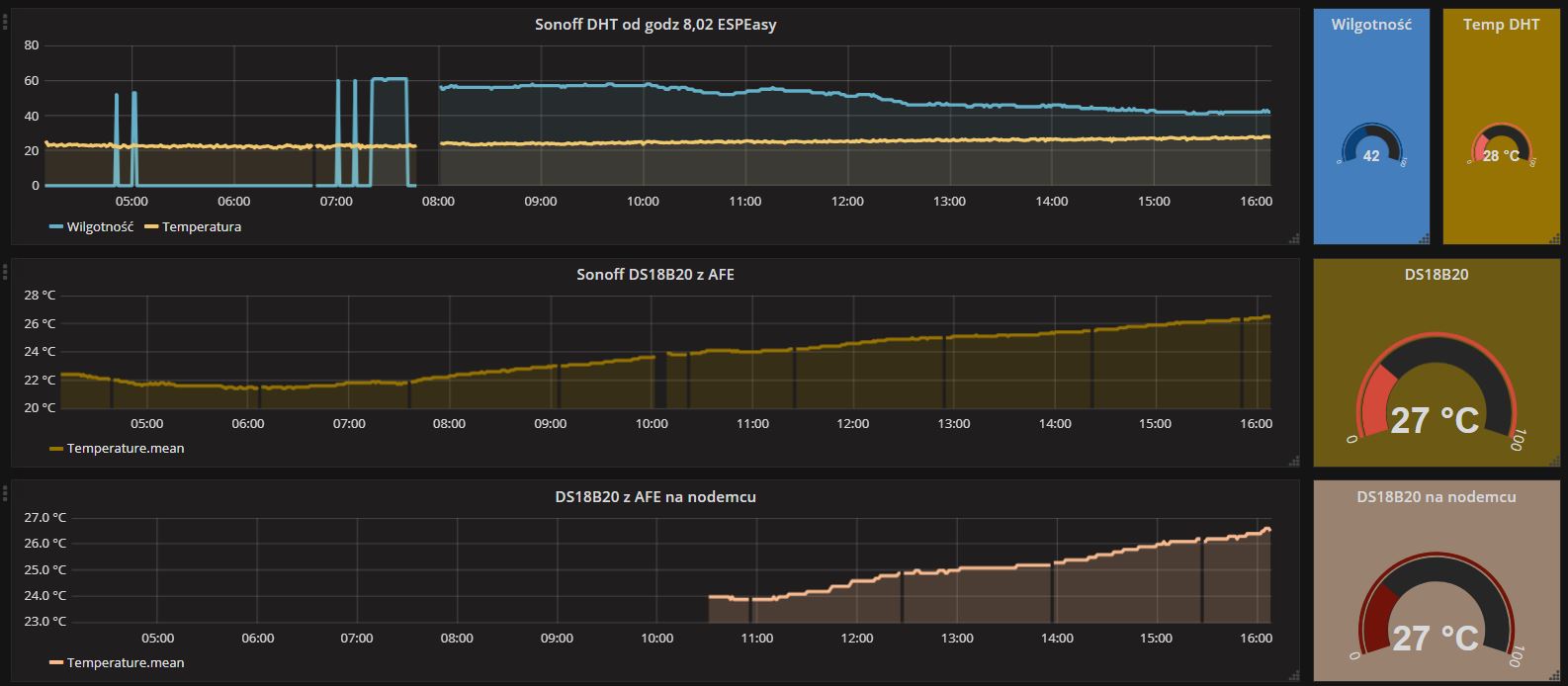

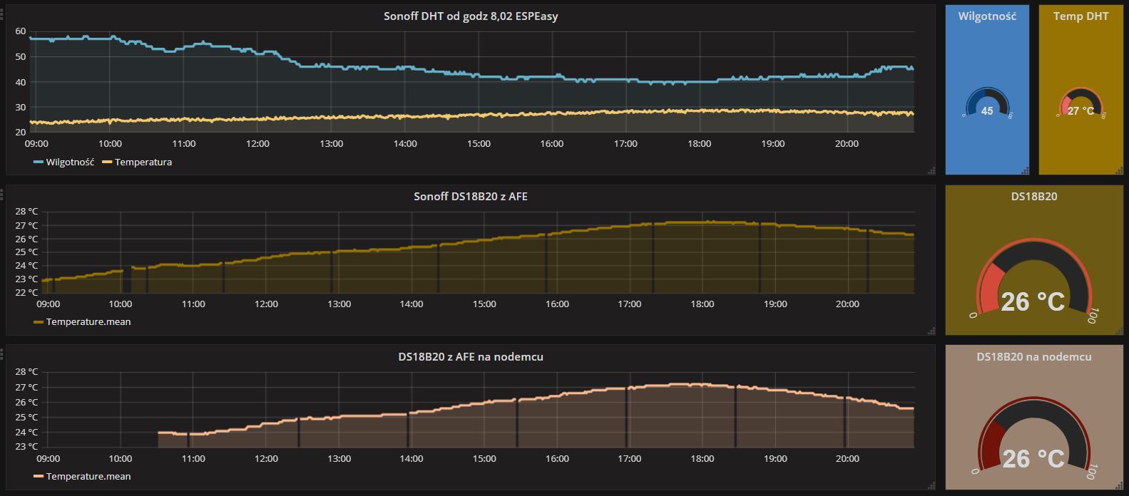

Żeby wyeliminować winę czujnika i połączeń elektrycznych , dziś od 8 rano wgrałem do tego samego sonoffa z tym samym czujnikiem DHT 21 soft espeasy , dołożyłem też drugi moduł z T1 , tym razem nodemcu V3 .
Poniżej wykresy z pracy całej trójki
Przechwytywanie
Jeszcze jeden zrzut po 12 godzinach pracy sonoffa z DHT 21 soft ESPEasy i dwa termometry AFE 8285 sonoff i 8266 nodemcu V3.
Przechwytywanie 2

Widzę , że chyba nikt nie wysyła danych po http , uruchomiłem skrypt w pythonie sprawdzający moduł po jego IP dodałem zadanie do crontaba żeby sprawdzał obecność modułu co 30 sekund i zobaczymy jak się resetuje to dostanę info na e-mail po każdym resecie. A może ty Adrian masz pomysł dlaczego są te regularne przerwy w odczytach z DS18B20? Kurde żeby one nie były takie regularne to zwalił bym na jakiś  błąd odczytu lub influx coś źle odebrał , ale to jest praktycznie co 1,5 godziny jak w zegarku.

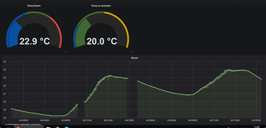

sprawdziłem jak idą mi dane do influxDB+grafana+mqtt z AFE T1 i zwkłego ESP, które złożyłem sobie w weekend, żeby mierzyć temp. wody.
mam dwie dziury w pomiarach, ale wtedy odłączałem od zasilania moduł. chodzi 3 dni dopiero, ale wygląda dość stabilnie.
dane przychodzą co 60s.
sam moduł to taka amatorka, bo nie miałem juz sonoff'ów pod ręką

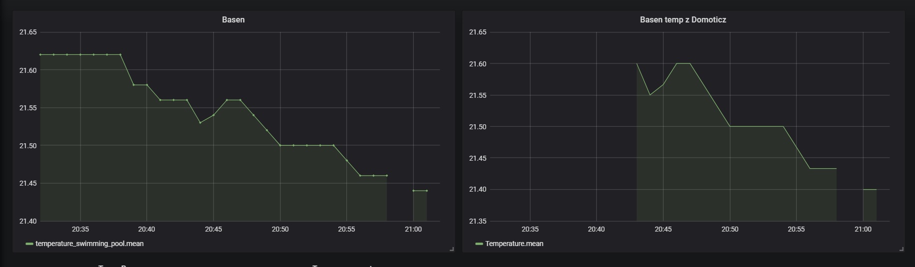

ok, skonfigurowałem - dzięki za wskazówki
  • w AFE mam ustawione wysyłanie temperatury co 20sek
  • wysyłanie wartości nawet jeśli wartość nie zmieni się
  • z jednego modułu wysyła po MQTT i do Domoticz jednocześnie
Zostawię to na dobę i zobaczę co z tego wyjdzie.
