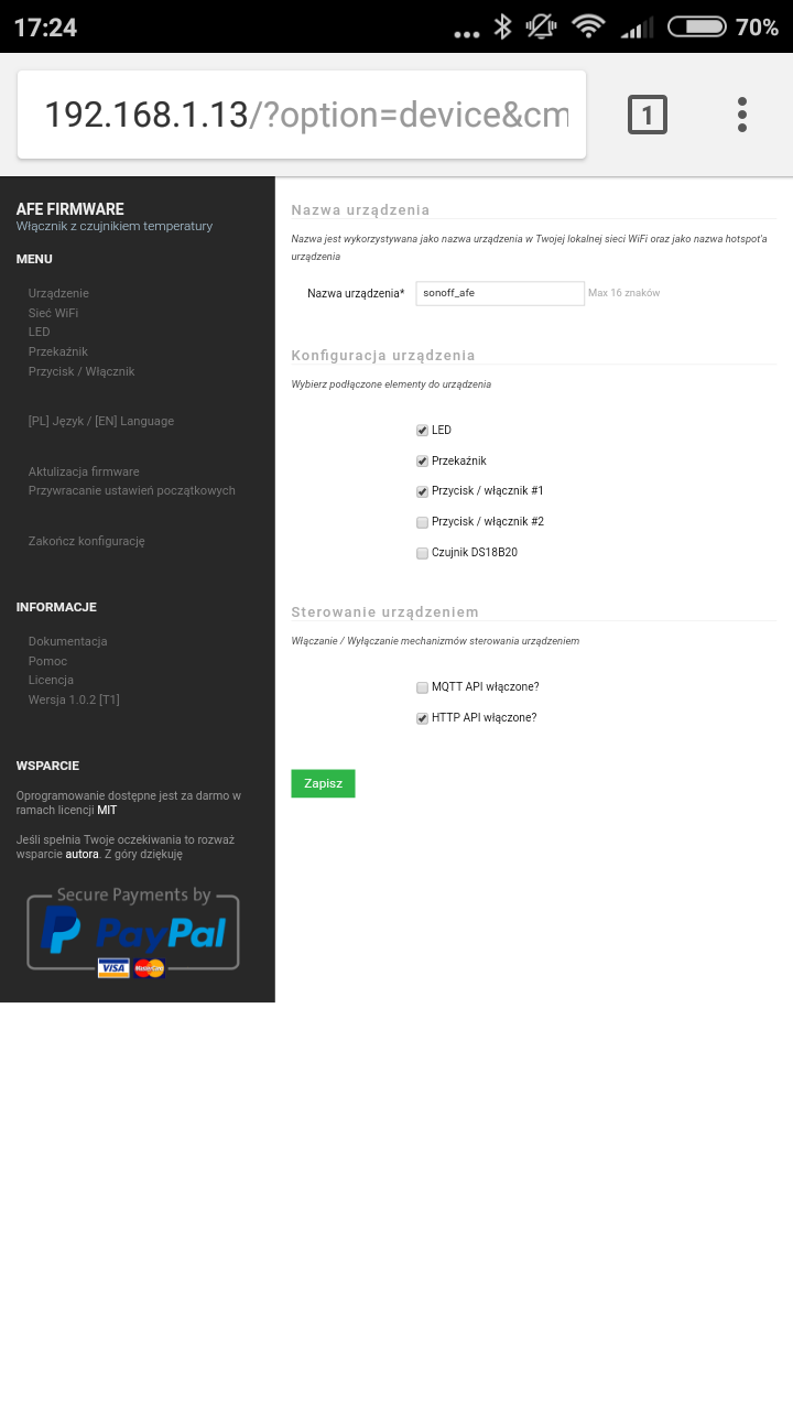

w panelu konfiguracyjnym
  • jeśli nie masz czujnika temperatury to nie możesz zaznaczyć, że masz czujnik
  • MQTT API nie może być zazaczone
  • HTTP API zaznacz
  • Przycisk - funkcja Multifunkcyjny
jak miałeś?
Dodane : 20/01/2018 4:54 pm
(@bartek)
Wpisów: 14
Http wylaczone,  mqtt wylaczone,  przycisk funkcja wielofunkcyjny włączony  i czujnik  włączony
Dodane : 20/01/2018 5:12 pm
to wyłącz czujnik, włącz http
i jak działa?
Dodane : 20/01/2018 5:15 pm
(@bartek)
Wpisów: 14
Teraz działa 🙂 Pozostało  mi jeszcze rozpracować mqtt. Dzięki  Szefie
Screenshot 2018 01 20 17 24 36 197 com.android.chrome
Dodane : 20/01/2018 5:34 pm
Posteruj sobie tym sonoffem przez http na początku. Mqtt to następny poziom wtajemniczenia
