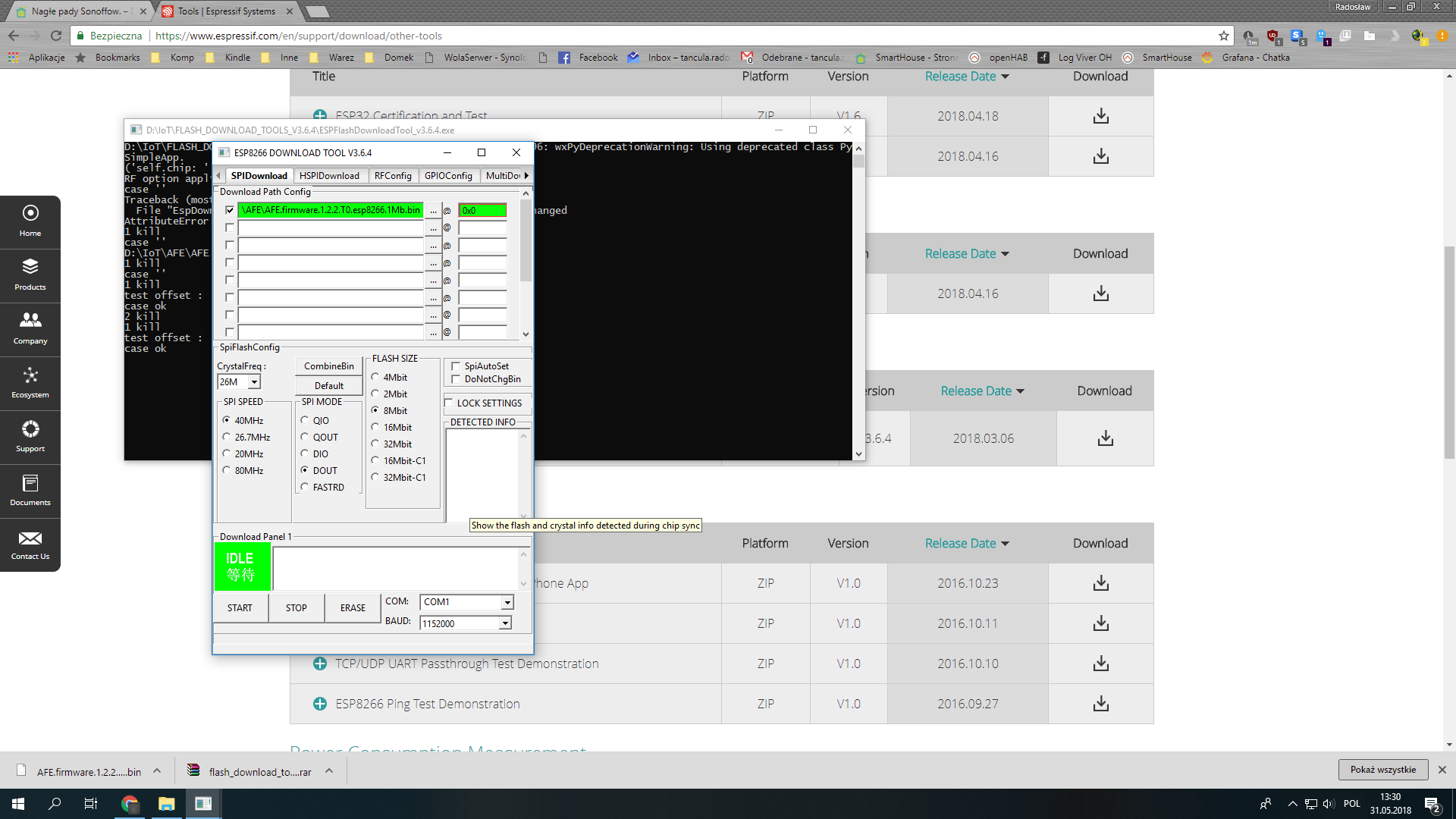

Czyli TH wgrywać tym, i z konf. w załączniku?

Polecam do tych  modułów sonoff
FLASH DOWNLOAD TOOL w wersji V1.2 ( moim zdaniem najlepszy )
Do pobrania tu http://bbs.espressif.com/download/file.php?id=385

Mam wersję sonoff basic TH 1.1. na kości ESP8286 (sprawdziłem pod lupą).
Wgrałem AFE T5 za pomocą NODEMCU i sonoff przestał odpowiadać po pewnym czasie ale był widoczny w otoczeniu sieciowym.
Teraz wyczyściałem pamięć pustym plikiem i wgrałem AFE T5  Flash Download tool v1.2 i działa.
Nie wiem jaki to może mieć związek. Może przypadek a może czary.
