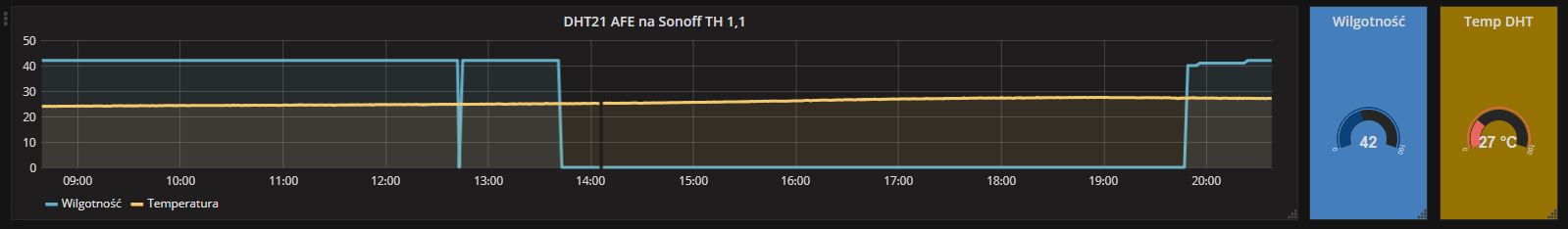

I co to jest ? Sam teraz rozumiesz dlaczego ten soft staje sie kłopotliwy , jeżeli chcemy uruchomić jakieś zalezności temperatura - warunek - zadanie do wykonania
Mnie martwią takie wiadomości jak na załaczonym zrzucie

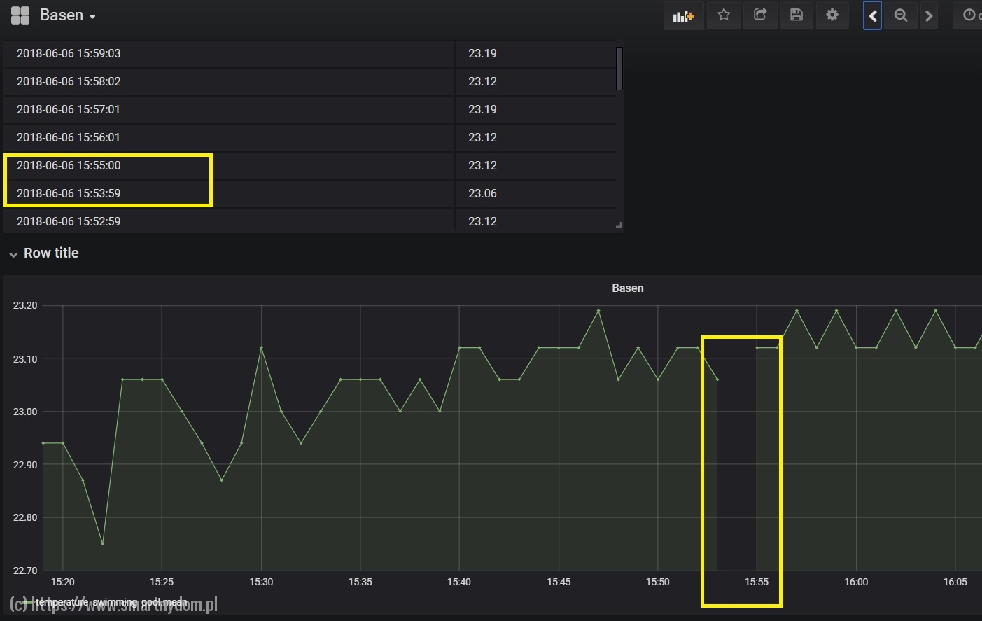

po całej nocy i dniu zbierania danych i analizie daje znać, że te dziury w wykresach nie świadczą o problemie w sofcie. Wszystko działa jak należy. Tłumacze.
Jeśli odczyt temperatury jest ustawiony co 60sek oraz wykres w grafanie jest rysowany z interwałem grupowania danych na 60sek to w miarę równych odstępach czasu będzie się pojawiać dziura w wykresie. Jest to spowodowane tym, że
  • odczyt jest robiony co 60 sekund od zakończenia poprzedniego odczytu, a nie od momentu startu poprzedniego odczytu.
  • Odczyt + wysłanie danych do influxDB chwilkę trwa - z moich analiz, na moim module, trwa mniej niż jedną sekundę, jakieś 70-80ms
  • I teraz tak, zakładając, że odczyt temperatury z sensora + wysłanie do InfluxDB trwa ok 0,8 sek i pierwszy odczyt jest o 9:00:00.00 (godz:min:sek.milsek) to kolejne będą o
    • 9:01:00.08,
    • 9:02:01.06,
    • 9:03:02.04
  • NIE będzie to
    • 9:01:00.00
    • 9:02:00.00
    • 9:03:00.00

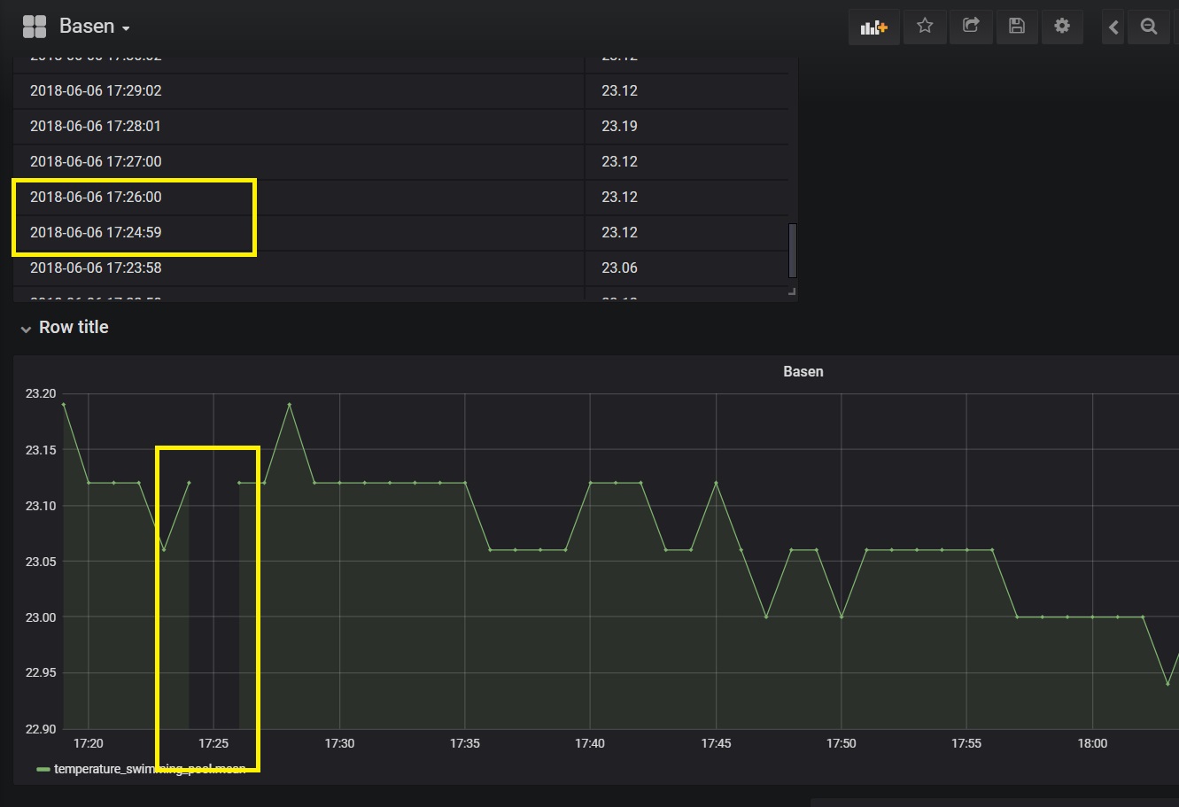

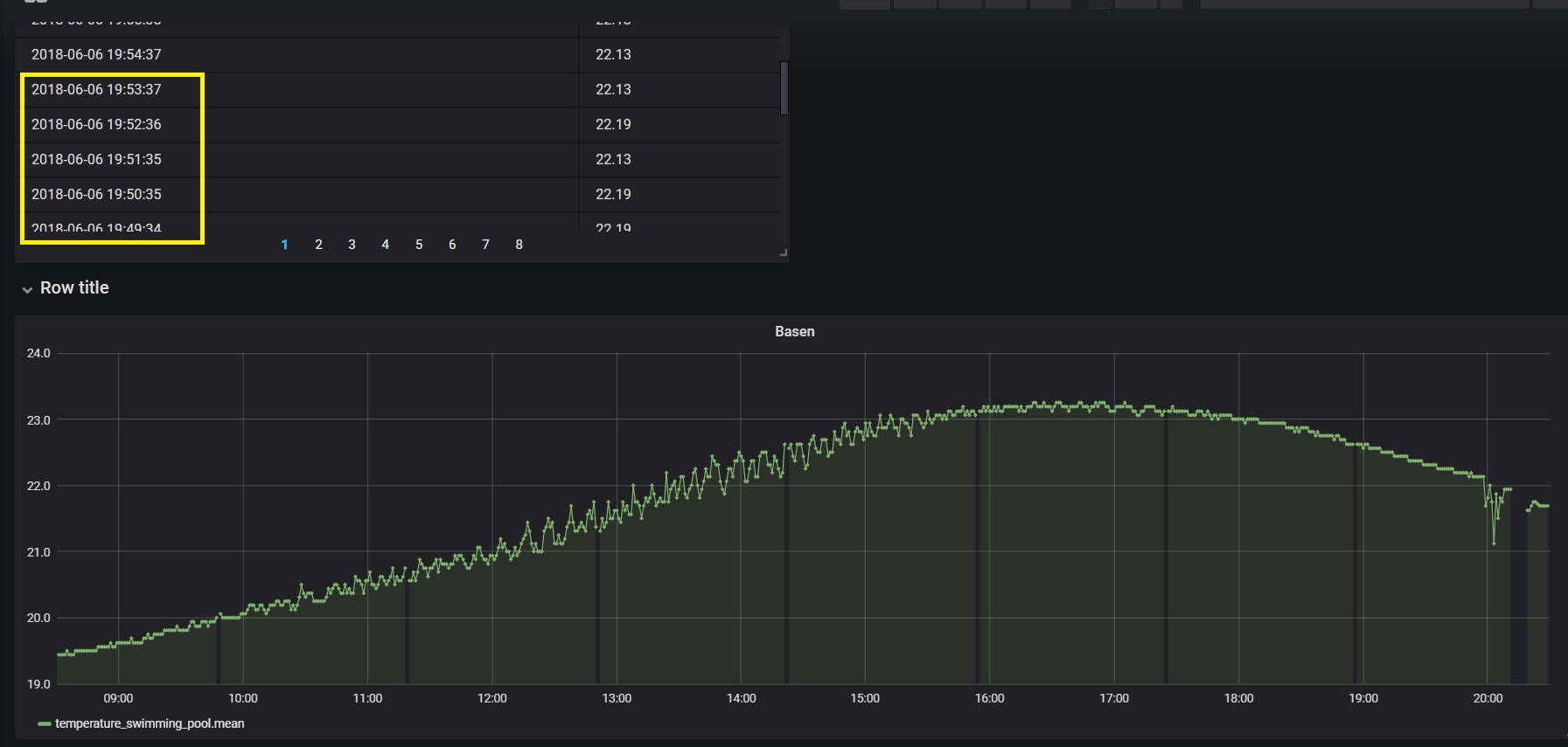

  • takie przesunięcie odczytów w czasie spowoduje, że co jakieś czas, po około 80-100 minutach będzie taka minuta, że nie pojawi się w niej odczyt w bazie infuxDB. Ten moment będzie między odczytami kiedy zakończenie odczytu będzie o każdej 59+ sekundzie. Jak na zdjęciach poniżej.
  • Brak danej w jakieś minucie w influxDB spowoduje, że nie będzie danej do wyświetlenia w interwale wykresu 1 minutowym
  • Realnie będzie to występować gdzieś co 70 - 100min bo ten odczyt trwa jak napisałem ciut niej niż 1sek
Przeanalizowałem wszystkie dziury w wykresie i wszędzie dokładnie ta sama sytuacja
Przykład 1
Przykład 2:
Te dziury w wykresie nie oznaczają, że moduł nie działa z AFE. To jest sytuacja dotycząca faktów

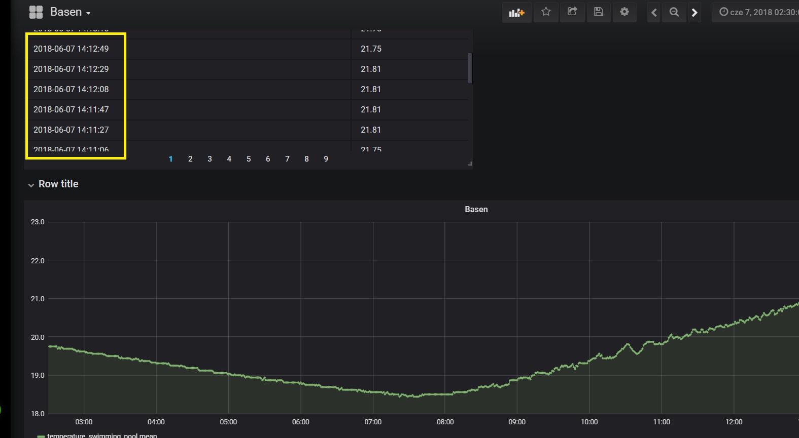

Jeśli zależy nam na pokazywaniu wykresu w interwałach 1min to wystarczy częściej odczytywać temperaturę np co 57sek wtedy będziemy mieć pewność że w każdej minucie zostanie zrobiony chociaż jeden odczyt i nie spowoduje, że na wykresie będą dziury
Tutaj odczyty co 20 sek, interwał rysowania wykresu 1min i zero dziur - te samo urządzenie.

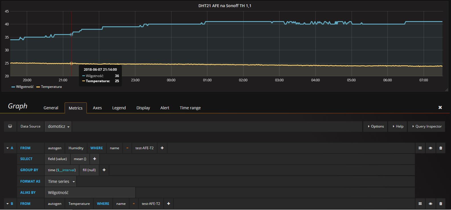

Przyjmując twoje spostrzeżenia za słuszne , bo niby dlaczego nie , wyjasnij mi dlaczego tak sie nie dzieje przy DHT 21 , mój się cały czas testuje  dane tak samo jak z Ds-a ładują się w interwale czujnika a nie co minutę .
Przechwytywanie4

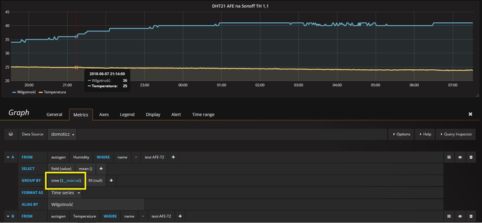

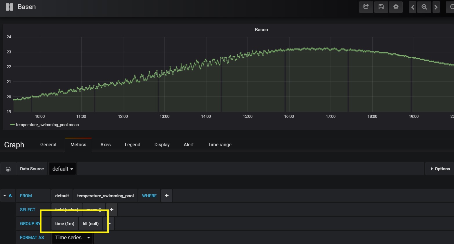

cześć, wymaga to dokładnej analizy czestotliwosci wpisów do bazy influxDB i jak rysowany jest wykres.. To, ze masz narysowany wykres bez dziur z DH nie oznacza, ze ich nie będziesz mieć jeśli zmienisz interwał grupowania w Grafana na dokładnie taki sam jaki masz ustawiony w AFE. Zółty zaznaczone na Twoim wykresie. Zmień i zobacz jaki będziesz miał efekt jak ustawisz i w AFE i Grafana tą samą częstotliwość

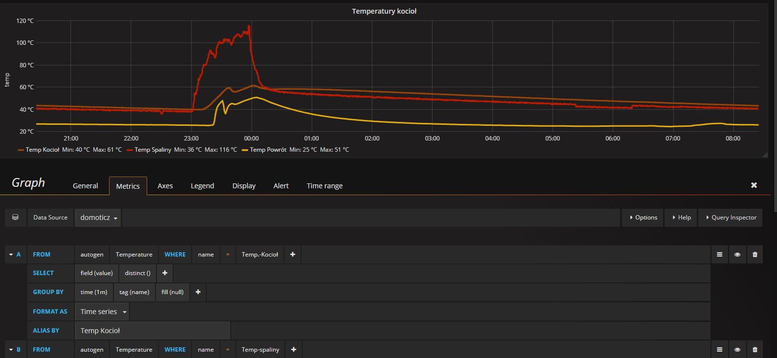

Naucz mnie wrzucac foty tak żebyś je od razu widział a tym czasem zobacz to
Przechwytywanie5
I teraz komentarz do tego co tam widać < Temp spalin jest wysyłana co  20 sekund, czyli na minutę musi wysłac 3 razy pozostałe tak jak juz komuś tłumaczyłem co 1 min
Czujnik spalin to termopara i częstotliwość odczytów a raczej wysyłanie do bazy ustawiam w sofcie samego czujnika a dwa pozostałe to jeden moduł więc więcej niż jeden czujnik wysyła dane do grafana co minutę ( jest ich 6) pozostałe na życzenie wstawię
Podaj mi wytyczne jak ustawić tak żeby wywalało błąd według Ciebie w AFE co minutę i grafana to samo ?

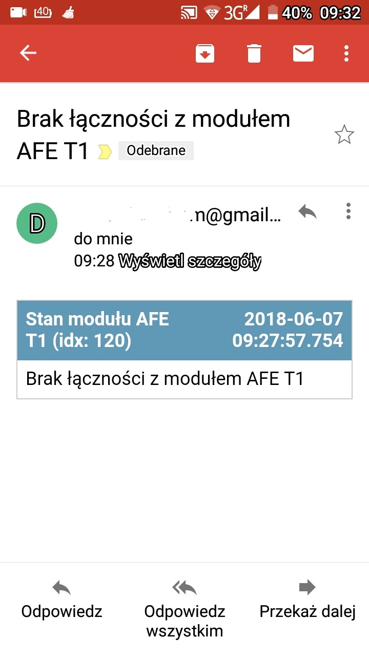

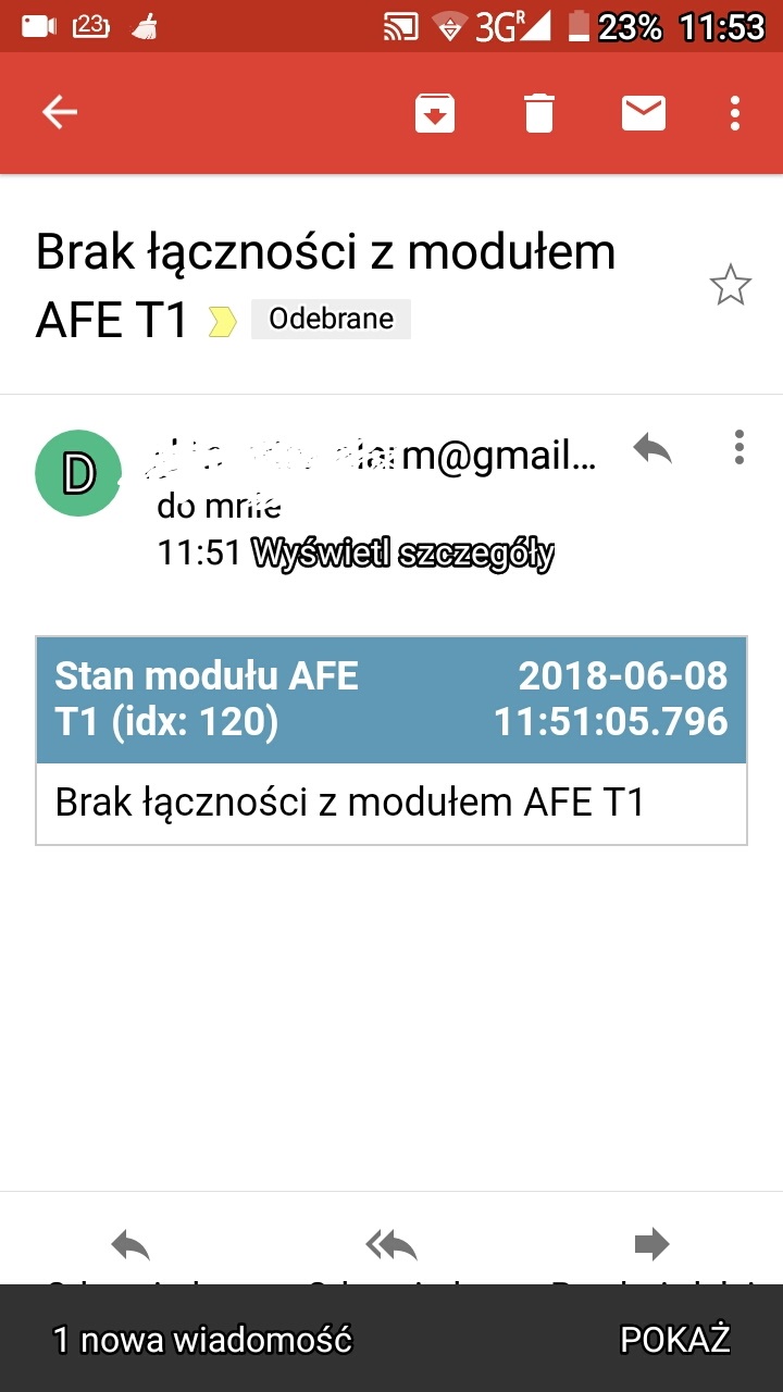

Nie utrwało długo i dostałem powiadomienie
czujnik alarm

w AFE co 1 minute w Grafana Time(1m) jak zrobiłeś,
w SELECT nie distinct() które pokazuje unikalne wartości tylko np. mean, median - dające średni odczyt z każdej minuty na podstawie wszystkich zapisanych w bazie odczytów co jedna minuta.
Możesz zobaczyć sobie jeszcze count() - czyli ile masz odczytów w bazie per każda minuta

hej, prawidłowe są (chyba) cały czas. Jeśli chcesz mieć co minute bez dziur na wykresach to ustaw
  • odczyt co np. 57sek w AFE.
  • W Grafana wykres
    • SELECT field(value) mean()
    • GROUP BY time(1m) fill(null)
