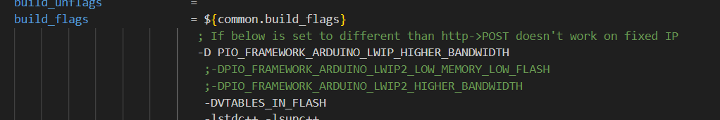

@jacekkaczmarczyk nie wiem co tam konkretnie rozwiązuje problemy, całe środowisko mam juz w wersji 2.6 oni tam w 2.4.rc
ale napisali, żeby próbować lwip2
jak patrzę u siebie w kompilacji to mam taki komentarz wpisany, że z ip2 inny problem pojawił się, już nie pamiętam kiedy, co.
ale spróbujemy zobaczymy, dam znać
pzdr.a

@jacekkaczmarczyk wygenerowałem 2 wersje AFE
  • wykorzystałem arduino framework 4.2.1 (normalnie korzystam w AFE z 2.6.3)
  • jest wersja LWIP (normalne AFE) oraz LWIP2 w paczce
wygenerowane na wersji AFE nad która siedzę 3.7.3
https://www.smartnydom.pl/download/afe-firmware-t0-3-7-3-b0/

Wgrałem LWIP2 i problem z dostępem przez vpn nie występuje. Działa stabilnie, wszystkich funkcji nie testuję
Na LWIP wersji też jest ok
@jacekkaczmarczyk okay czyli to nie jest związane z LWIP - muszę sobie przypomnieć co ja takiego pozmieniałem między 3.7.0 a 3.7.3 - ale testuj, obserwuj i dawaj znać jak coś się pojawi, dzięki

@adrian jaki ciąg dalszy tego ? może to zasługa tego frameworka nowego ?
nie jestem w stanie powiedzieć co tutaj rozwiazuje problem, czy framwork czy cos innego. Nowsze wersje beda na nowej wersji. Mam teraz AFE bardzo rozgrzebane, bo troche tam przerabiam, dodaje mDNS jak chciałeś itp. jak będe miał wersje bardziej pewną do wypuszę solindą betę.
