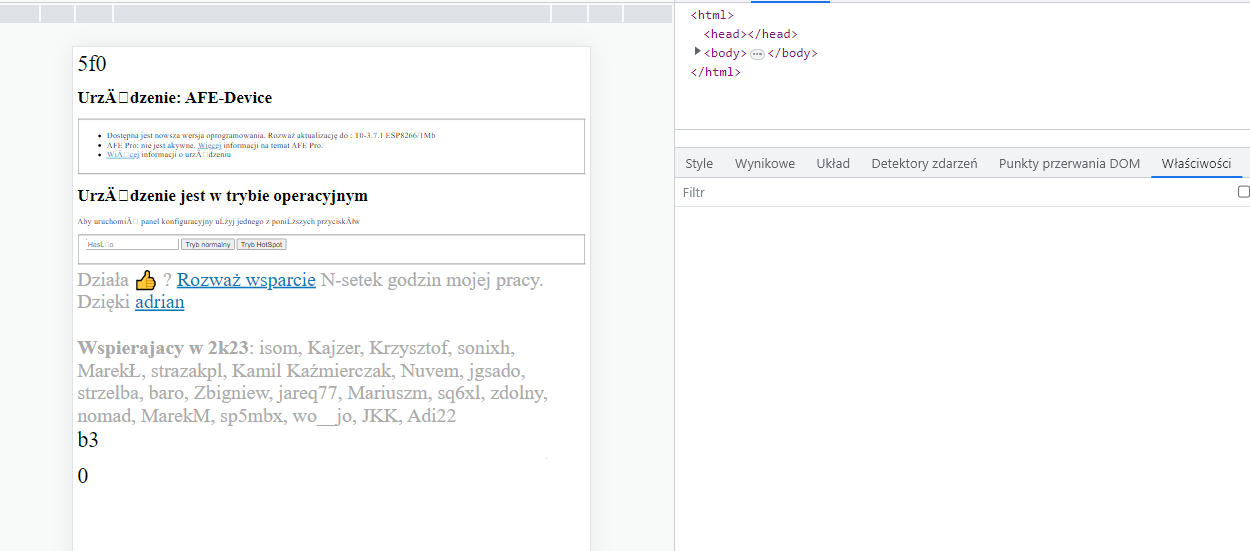

w tym ostatnim jest bardzo duży spadek RAM - potrzebuje wychwycić jakąś ciągłość z tych logów w którym miejscu spadło z 27kB do 8kb
Wpisów: 125
(@jacekkaczmarczyk)
Dołączył: 5 lat temu
Wiesz co zresetowałem - sprawdzma teraz na wersji 1 MB. Przeglądarka cały czas mieli
Sekwencja taka sama, objawy takie same, w logu tym razem nie widać spadków ram

Nie widać tego na logach, ale jak wchodzę przez 10.8.0.2 to utyka na logach i bardzooo wolno daje kolejne linie aż do
site generated and published... ale w przeglądarce nadal pusto nawet w trybie developera nic tam nie ma tylko się kręci
a ram się wytraca po kolejnych odświeżeniach strony,

@jacekkaczmarczyk to tutaj jest problem związanym z brakiem pamięci -> 1kb ale nie mam na razie od Ciebie ciągłości przejścia między 20pare kb to jednocyfrowego.
Mam ten set log'ow w tym poscie, który jest problemem, ale nie wiem co się wydarzyło przed tym czymś
no ram tutaj jest okay
raz tam stracił połączenie, albo coś się przycięło  WAN - timeout 5sek - ale to jakieś jednostkowe
INFO: API REST: Response code: -11, time: 5100msec.
INFO: API REST: Response reply code: -11, content: , Size: 0

bezpośrednio na ip  AFE
INFO: EVENTS: Post WiFi Connection actions completed
INFO: Building HTTP site response
INFO: RAM: 36kB to build the site
INFO: RAM: 29kB: header + menu generated
INFO: RAM: 30kB: content generated
INFO: RAM: 30kB: footer generated
INFO: RAM: 30kB: site generated and published
na ip lokalne raspberry przekierowane na AFE
INFO: RAM: 35kB to build the site
INFO: RAM: 28kB: header + menu generated
praktycznie od ręki sekunda, czy coś jak normalna strona.
na ip 10.8.0.2
INFO: RAM: 27kB: header + menu generated
INFO: RAM: 28kB: content generated
INFO: RAM: 28kB: footer generated
INFO: RAM: 28kB: site generated and published
ponad 30 sekund, na dodatek w przeglądarce nadal nic nie ma
