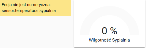

Muszę poprosić bardziej doświadczonych kolegów o pomoc. HA nie chce pobierać mi informacji o wilgotności i temperaturze z czujnika. Są to moje początki z MQTT i HA. Będę wdzięczny za pomoc
Temat MQTT: /sonoff/
Wpis w yaml w HA mam następujący
sensor:
  - platform: mqtt
    name: "Temperatura Sypialnia"
    state_topic: "/sonoff/temperature"
    unit_of_measurement: '°C'
    value_template: "{{ value_json.temperature }}"
 - platform: mqtt
   name: "Wilgotność Sypialnia"
   state_topic: "/sonoff/humidity"
   unit_of_measurement: '%'
   value_template: "{{ value_json.humidity }}"

(@lolekanabolek)
Wpisów: 27
@adrian
wzorując się na https://www.smartnydom.pl/forum/firmware-do-przelacznika-sonoff/afe-t6-v2-0-tematy-mqtt-w-home-assistant/
w zamian za
próbowałem coś takiego wpisać
value_template: '{{ value_json["temperature"].value }}'
Jednak bez powodzenia. W HA dostałem info, że "Encja nie jest numeryczna: sensor.temperatura_sypialnia"
 Screenshot 1

@lolekanabolek
Tak to powinno wyglądać
sensor:
  - platform: mqtt
     unit_of_measurement: "°C"
     device_class: temperature
   - platform: mqtt
     unit_of_measurement: "%"
     device_class: humidity
2 Odpowiedzi
