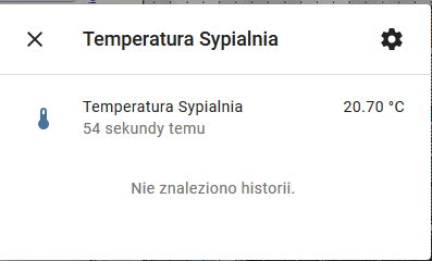

sęk w tym, że nic tam nie ma.
Zauważyłem też, że od jakiegoś czasu na panelu bocznym nie mogę wejść w zakładkę Historia. Kółko się kręci, kręci i kręci i nic nie może wykręcić. Może tu jest jakiś problem??
z zakładką "Dziennik" jest ten sam problem
Rozumiem że masz dodane
history:
w configuration.yaml
nie mam tego wpisu, ale za to mam
default_config:
więc powinno działać.
W każdym razie dopisałem history: i zobaczę czy się pojawi.
Edit:
nic nie pomogło. Obstawiam jakieś problemy z kartą SD. W logach coś takiego znalazłem
Error saving events: (sqlite3.DatabaseError) database disk image is malformed
Edit:
Usunąłem plik z bazą i historia się pojawiła. Dziennik też
