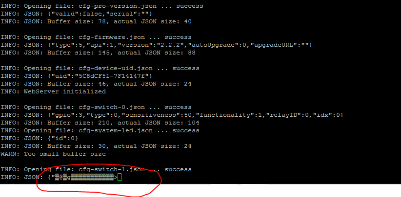

Faktycznie ta wersja T5 2.2.2  nie reaguje na sterowanie przekaźnikiem z poziomu domoticz , skonfigurowany przycisk załącza przekaźnik i wysłana jest wiadość do brokera , bo w domoticz stan się aktualizuje, ale już z poziomu domoticz sterowanie nie działa.
Debug nic nie daje bo po aktywacji przycisku pojawia się tylko to co zaznaczyłem
 t5
