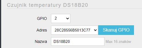

w ustawieniach AFE czujnik DS jest rozpoznany (screen). To samo na GPIO3 (podłączone do RX na płycie).

@g_arturw musisz użyć nazwy czujnika takiej jak w AFE  , np gdy czujnik w AFE nazwiesz Kocioł  to komenda będzie
 http://192.168.x.xxx/?device=ds18b20&name=Kocioł&command=get
u ciebie zgodnie z tym co na foto będzie
 http://192.168.x.xxx/?device=ds18b20&name=DS18B20&command=get

potwierdzam, działa. dziękuję
