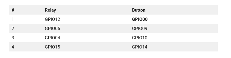

W internecie napisane jest ze ten 4CH R3 ma takie ustawienia GPIO. Przekaźniki i przyciski. Sprawdziłeś, że tam maiłeś?
Czy ustawiłeś jeden przycisków na systemowy, albo sprawdziłeś czy jest ustawiony?
