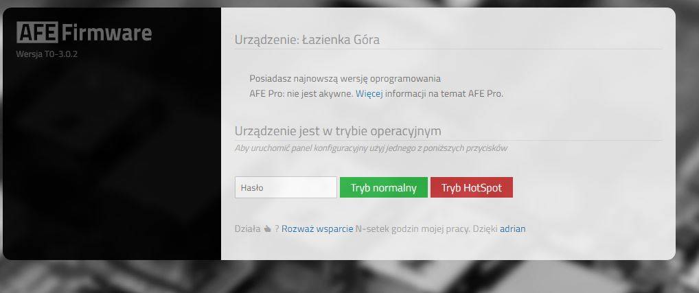

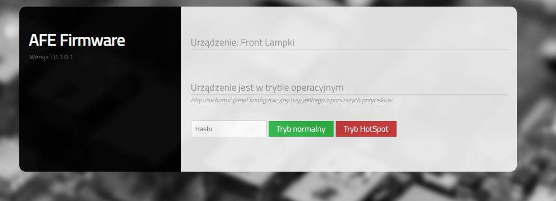

Mam pytanie jak w temacie , dwa urządzenia z wersją T0 , ale w jednym przypadku była możliwa aktualizacja do wersji 3.0.2 , w drugim nie ma takiej opcji .
Oba urządzenia mają wersję domoticz API . Gwoli ścisłości Lampki Front to sonoff , ale wgrywałem też wersję dla ESP generic , drugie urządzenie z wersją 3.0.2 to touch z wersją ESP8285.
Tu Ok
Sonoff

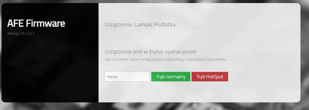

@adrian dzięki za odpowiedz i link do wersji 3.0.2 . O ile z tym sonoff coś może być na rzeczy ( jest daleko od routera - słaby zasięg), to mam drugi z identycznym zachowaniem i ten jest 2 metry od AP . Po ręcznej aktualizacji do 3.0.2 wszystko ok, tylko dalej nie informuje o wersji jak w przypadku większości modułów z tą wersją softu.
 To oczywiście drobnostka nie mająca wpływu na samo działanie , napisałem pytanie bardziej z ciekawości
