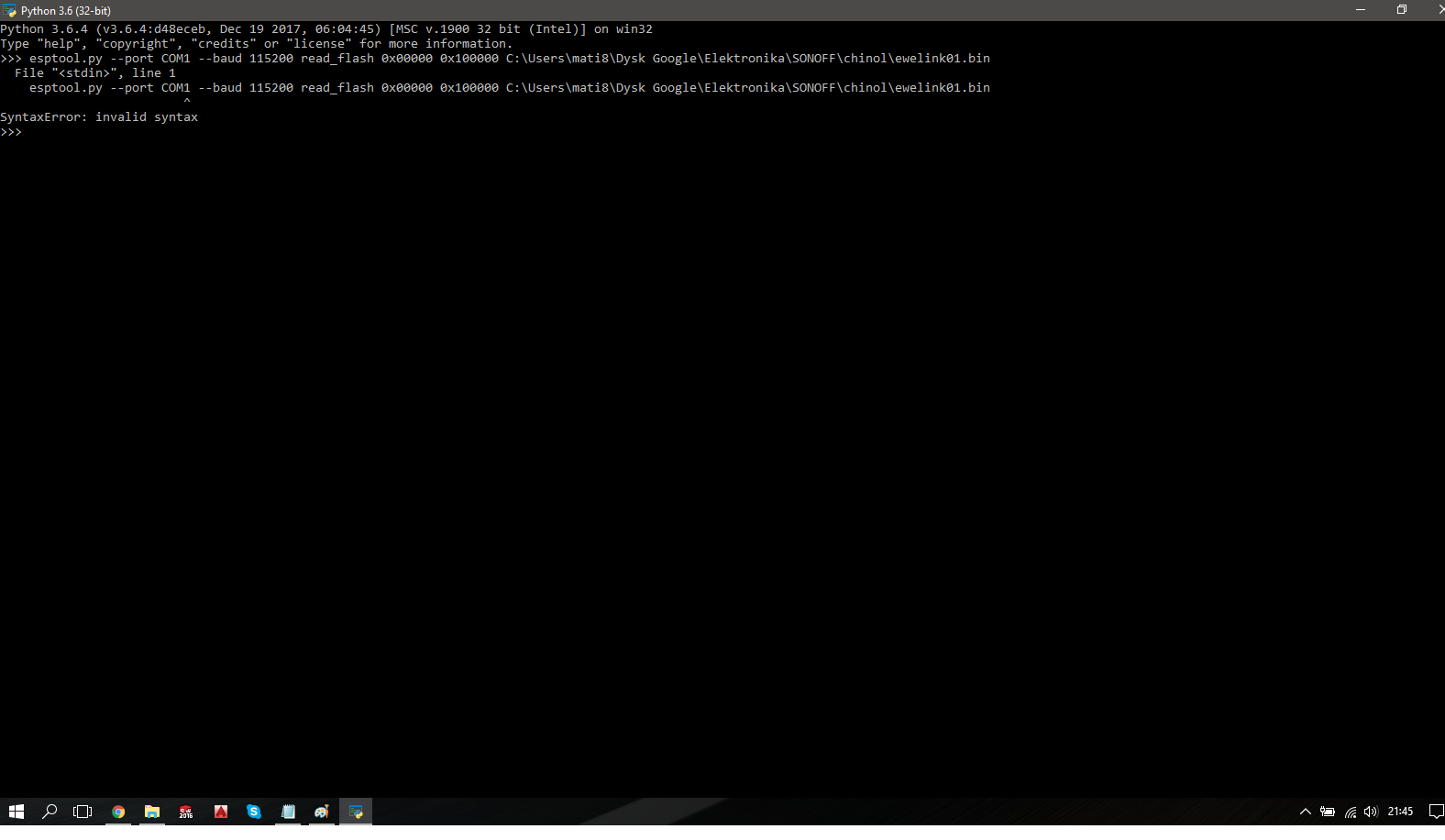

Zainstalowałem Pyton'a i próbuje zgrać pamięć ale mam błąd "SyntaxError: invalid syntax" o co chodzi?

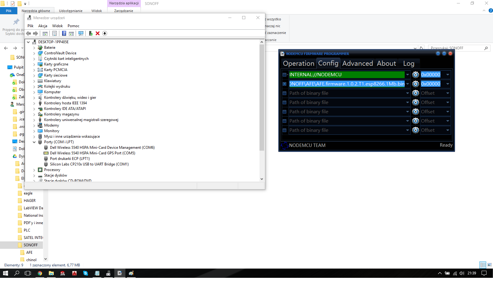

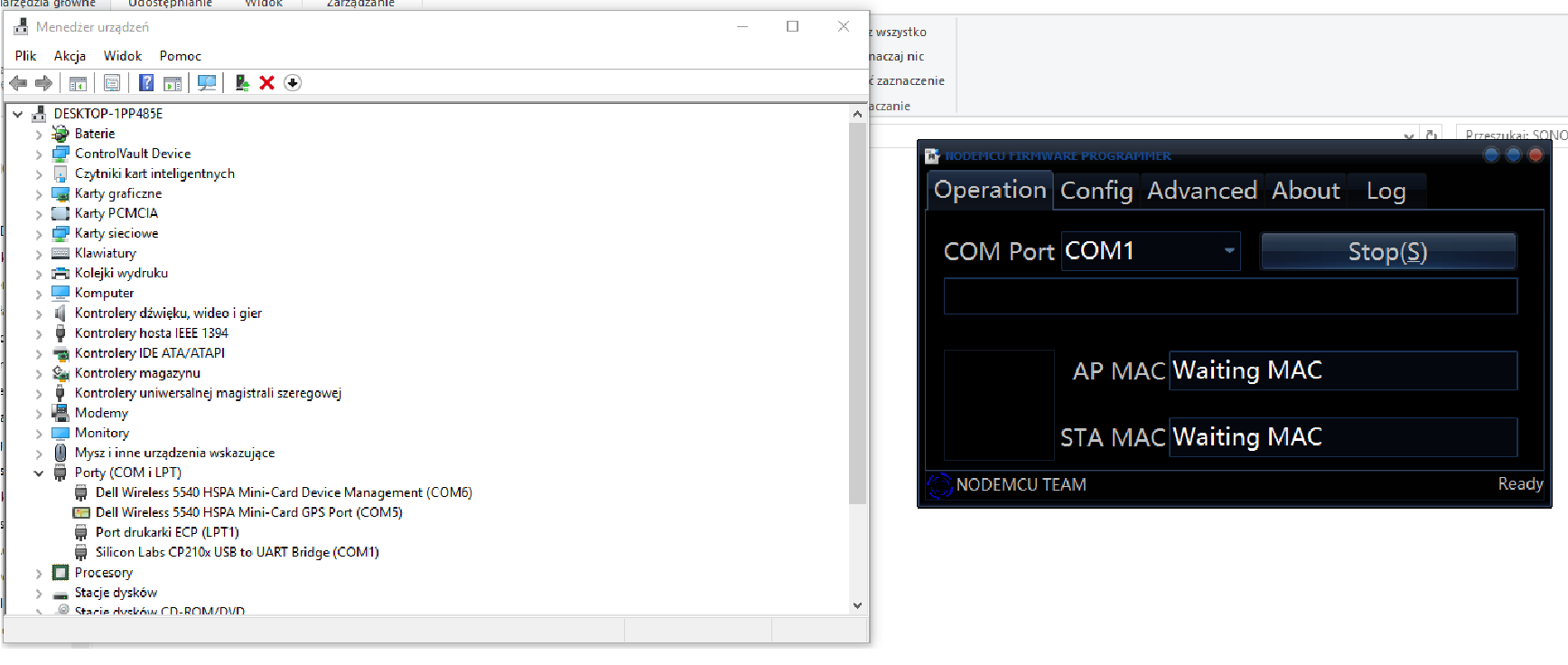

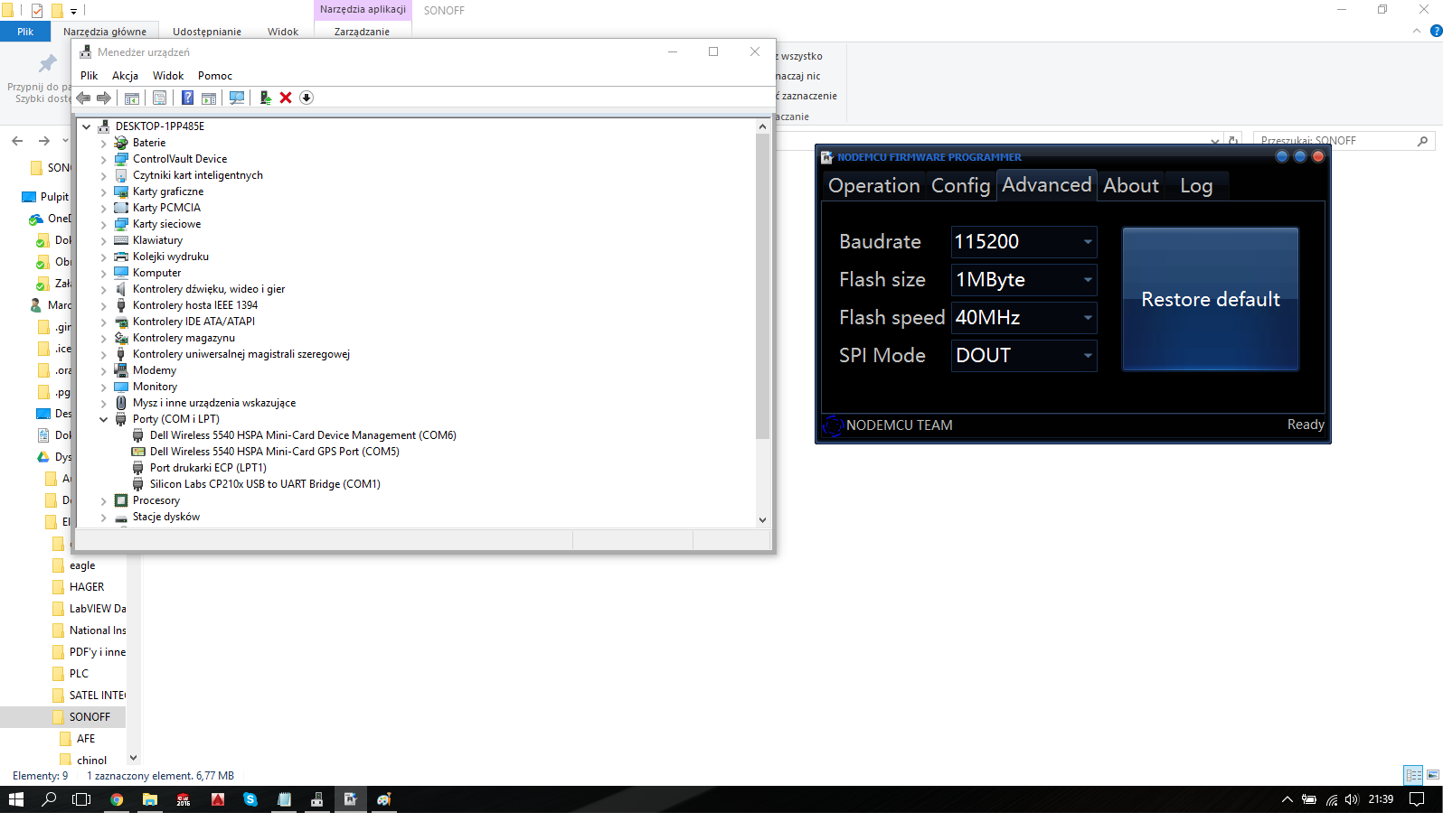

Tak samo nie mogę wgrać ESP8266Flasher'em Twojego oprogramowania... robię wszystko jak w instrukcji i nic się nie dzieje...

pokaż jakiś zrzut ekranu

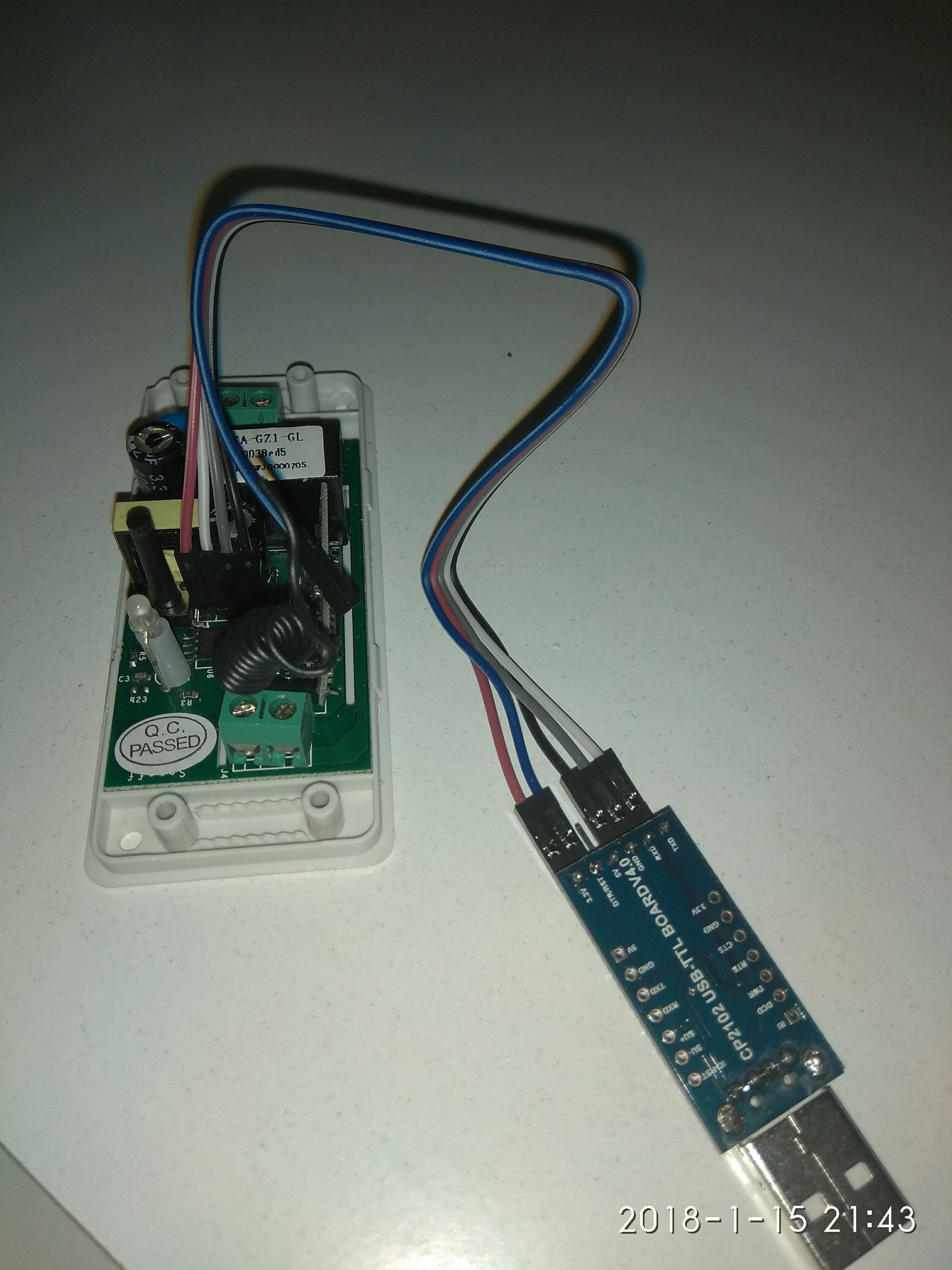

wciskasz przycisk w sonoff zanim wsadzisz adapter do USB? puszczasz jako włożysz?

tak, miga dioda na zilono
Dołączył: 13 lat temu
dioda nie może migać - jak miga to nie jest w trybie wgrywania oprogramowania.
  • wciskasz przycisk w sonoff
  • wsadzasz do usb
  • puszczasz przycisk
  • jeśli dioda miga to nie jest w trybie wgrywania
może za lekko wciskasz lub puszczasz przez przypadek?
