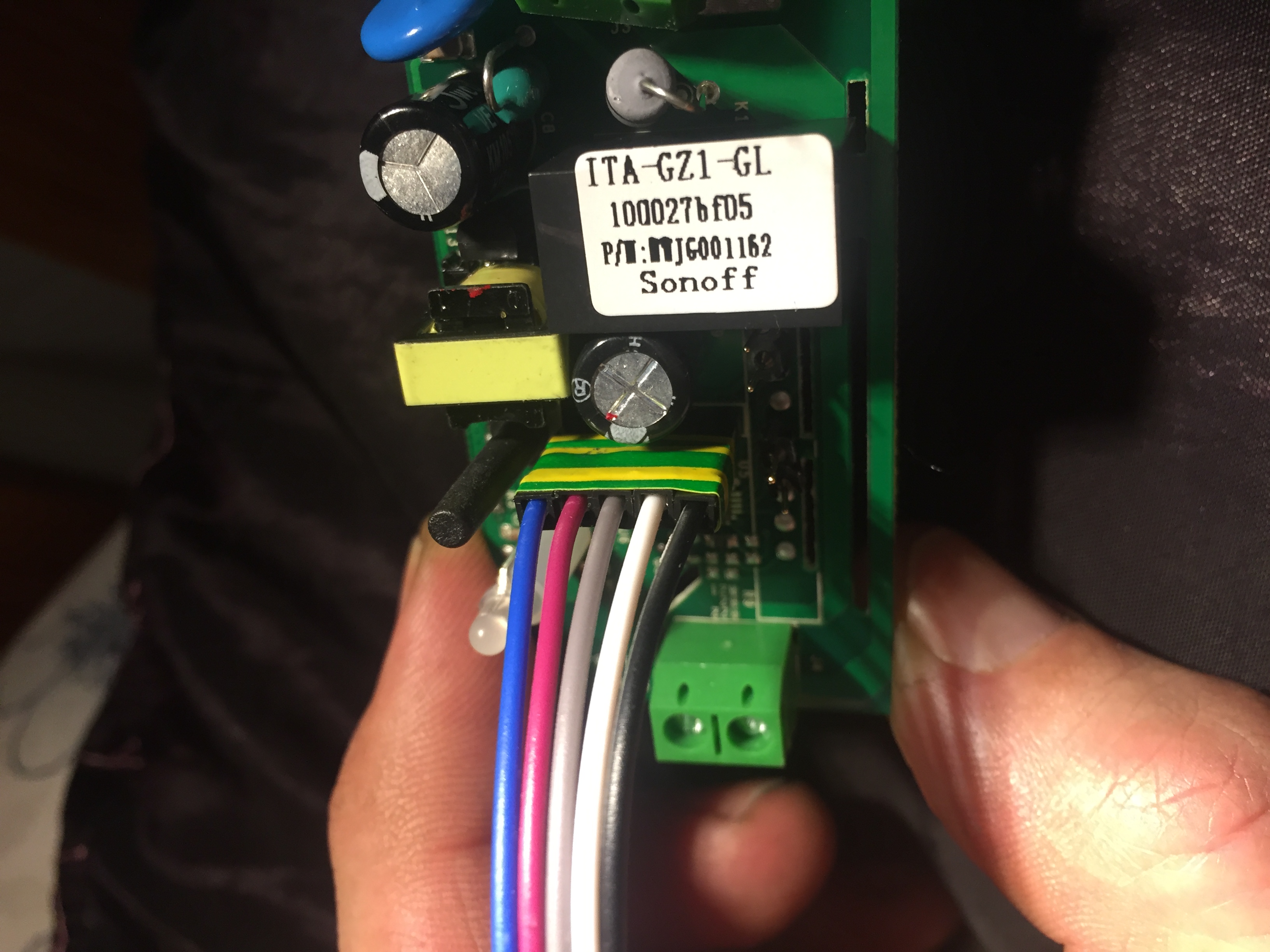

Witam Adrian ponawiam pytanie poprzednie czy da sie takie cos do solarow zbudowac. A miedzy czasie przygotowalem do zmiany softu
0BE0D058 E2FF 48DE A6A6 FF05738B6FCA
Wpisów: 488
(@krzysztofch)
Moj sonoff

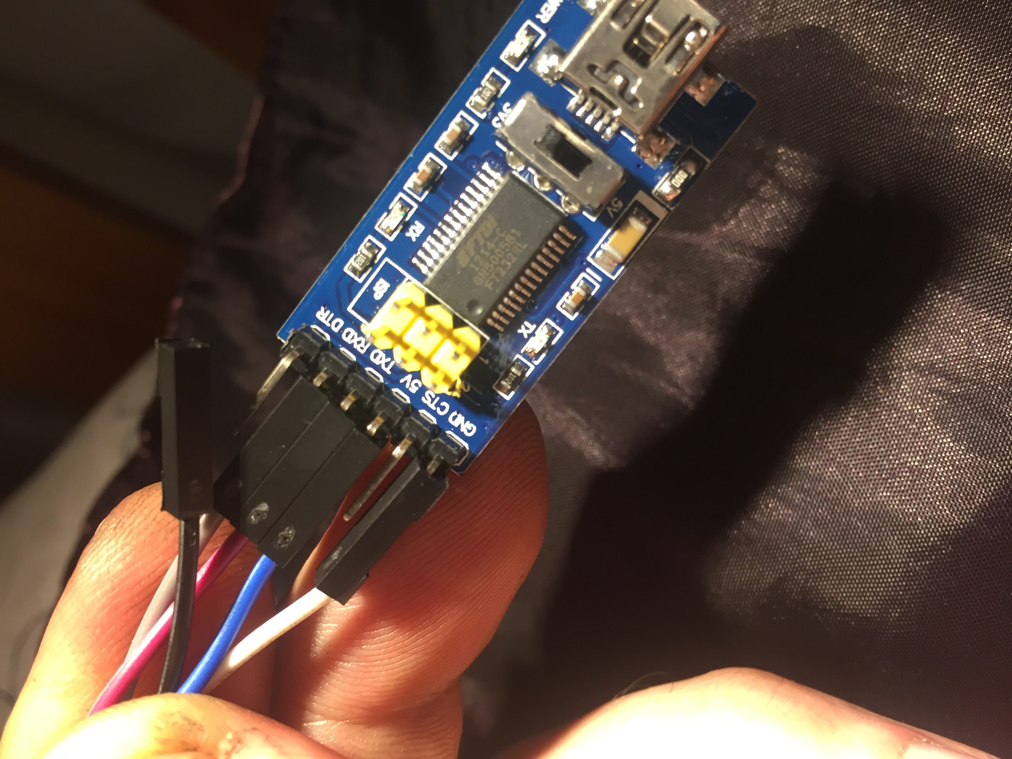

I ft232rl

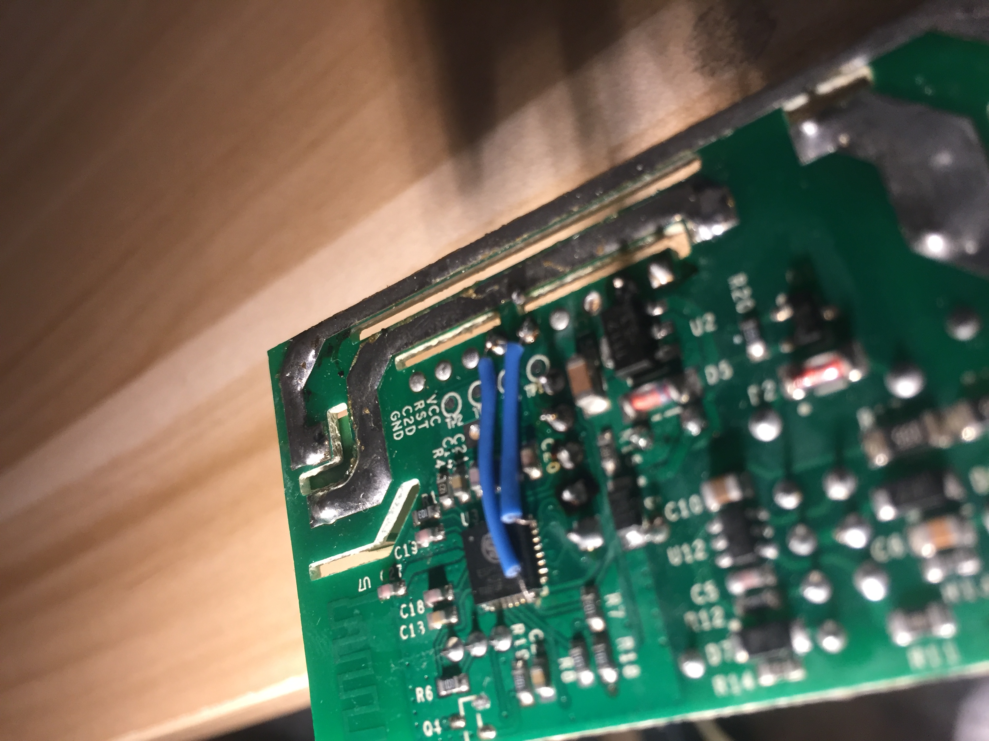

Możesz napisać jaki jest cel lutowania dodatkowych przewodów od spodu płytki? Można przeprowadzić operację podmiany softu bez tej operacji. Link.

Co tam ciekawego lutujesz do ESP826 tymi dodatkowymi kablami.
Daj znać czy uda Ci się coś wgrać ft232rl - dwóm osobom, które ze mną korespondowały nie udało się, a jak wymieniły adapter na CP2302 poszło od razu
