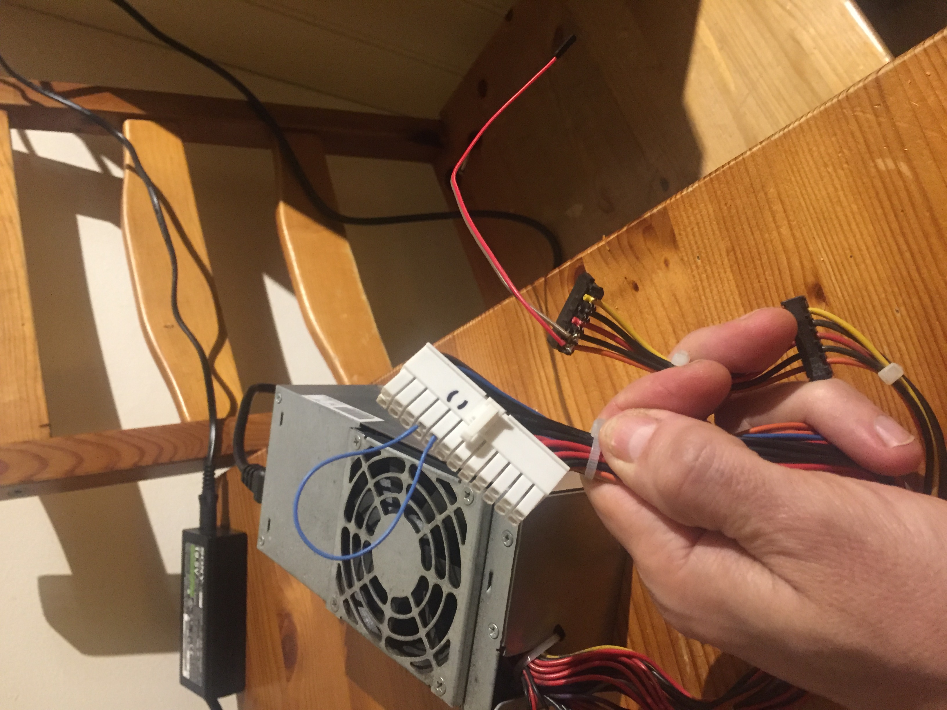

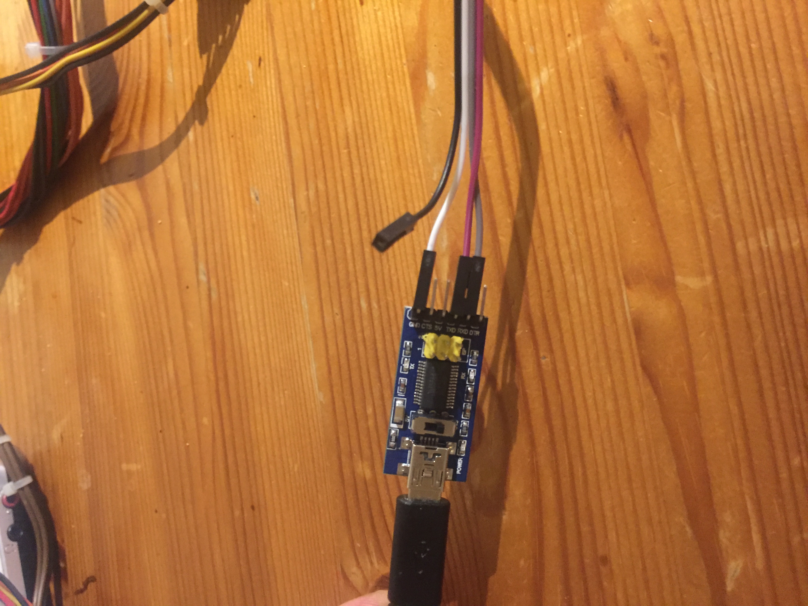

okazalo sie ze ft232rl ma przelacznik z 5 na 3.3 v ale nie zasilania.zasilanie jest 5v stale.bojac sie ze uszkodze sonofa myslalem o jakims oporniku,ale tego sie tez obawialem o stabilne 3.3volt.wziolem wiec zasilanie z zasilacza od komputera,gdzie jest tam 12v,5v,i 3.3v.zasilanie podlaczylem do pierwszego pinu od strony wylacznika plus,a minus do pierwszej od strony przekaznika.reszte tx,rxi mase jak u ciebie.problem mialem bo trzeba bylo sciagnac sterownik do ft232rl.No i wcisnolem przycisk na sonofie wlaczylem zasilanie zasilacza ,podpiolem usb do kompa i poscilem przycisk na sonofie.I poszlo.bawilem sie nim pezez dlugi czas nie wiem jeszcze jak ten czujnik tem dziala.bo raz dziala a raz nie.oczywiscie dodalem opornik miedzy zasilanie czujnika a danymi czujnika.co do tych moicz przewodow dodatkowych.chyba sie pospiszylem liczac na dodatkowe gpio.zobaczymy.Teraz chcialbym aby to dzialalo przez internet i na jakas aplikacje. muzg sie lasuje.

Zasilacz

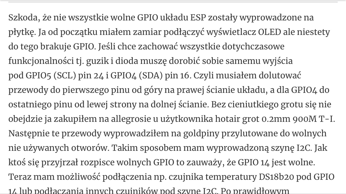

Tu skrin ze strony z ktorej to wziolem. Przeczytalem tam ze pamiec z1 bajta mozna powiekszyc do chyba 8 wymieniajac kosc pamieci

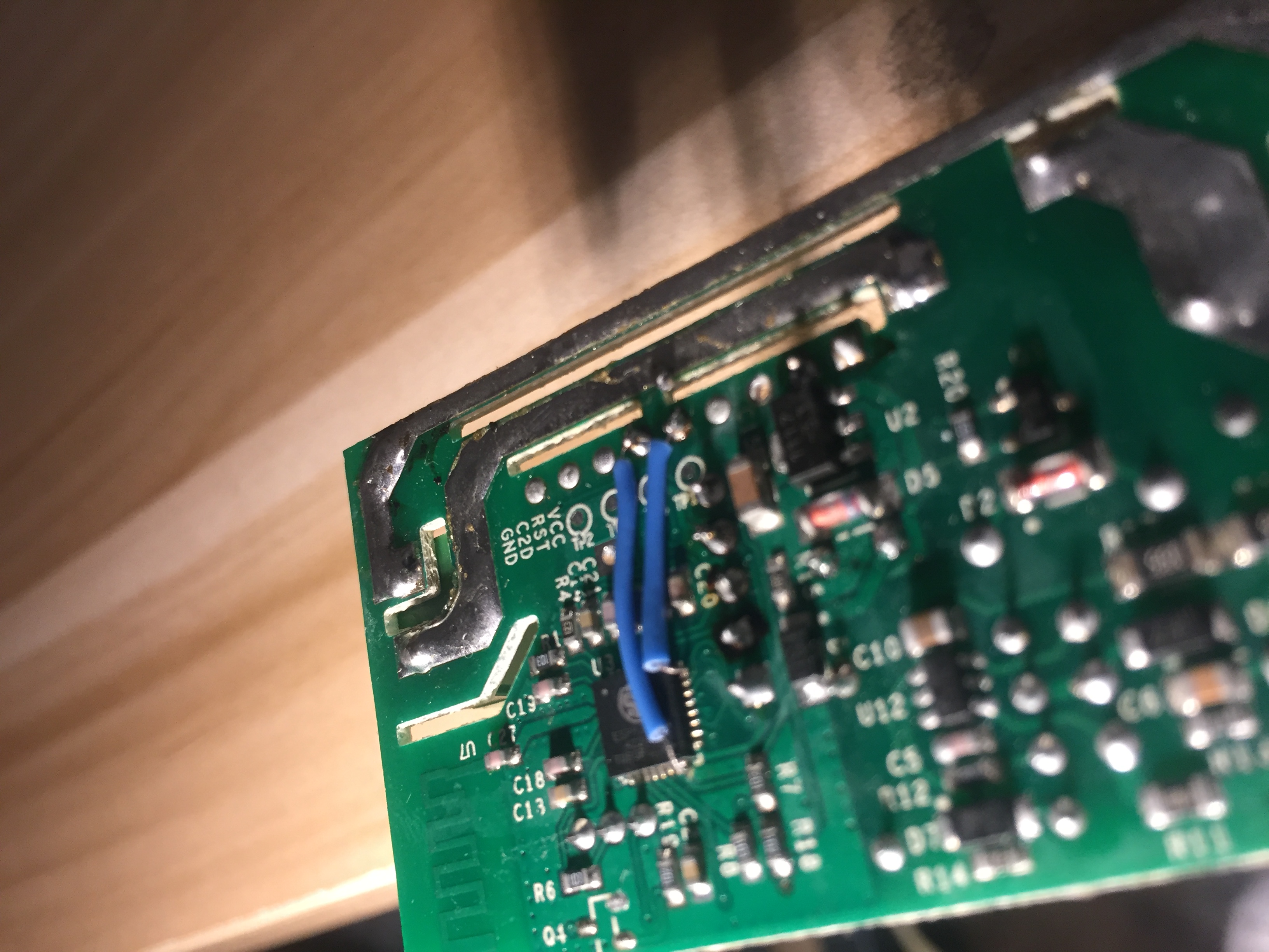

jednak siedze juz 3.20 w nocy zona mnie zabije jutro. przelacznik drugi ustawilem na gpio4 potem na gpio5 i jak zwarlem do masy to sie przelanczaly, raz bylo wl raz wyl

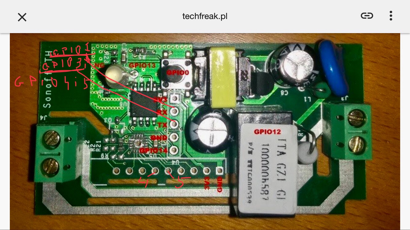

wgralem T1 a gdzie podlaczyc dodatkowy wlacznik scienny np.
Do goldpinu drugiegoalbo trzeciego z masa i to bedzie odpowiednio gpio1 lub gpio3?

  • pierwsze pytanie, czy przeszedłeś przez instrukcję, bo pewne kwestie może rozjaśniłyby Ci się
  • dużo napisałeś, nie wiem co jest jeszcze aktualne a co nie
  • w sonoff na płytce masz wypuszczone gpio 1,3,14 - tylko
  • GPIO13 - dioda, GPIO12 - przekaźnik
  • inne GPIO musisz sobie wyciągnąć z pod chipa. Rozumiem ze gpio4 , 5 - wyciągnąłeś sobie z Chipa
  • możesz sobie wymienić pamięć flash, ale pamięć RAM nie wymienisz - pamięć flash nie mam zasadniczo wpływu na szybkość działania, tylko jak duże oprogramowanie możesz wgrać do sonoff - porównując z kompem to taki dysk twardy.
  • ds18b20 podłączasz do 3.3v, GND oraz jednego dowolnego GPIO np 14 - 4,7k opornik między 3.3v a GPIO
  • dodatkowy przycisk dowolny GPIO np 3 i zwarcie z masą przełącza
  • Jeśli chcesz przełączać przyciskiem zewnętrznym to nie może być ustawiony na multifunkcyjny - bo wciśniecie na 5 sek będzie uruchamiać tryb konfiguracyjny, a na 12 sek hotspot do konfiguracji - w jednym poście pisałeś, że Ci mruga intensywnie i nie działa - bo jest w trybie konfiguracyjnym może i wtedy, żadne dodatkowe funkcje nie działają np. przyciski

wszystkie twoje punkty spelnilem i je poznalem. Gpio 4 i 5 wyprowadzilem i dzialalo.  O tej pamieci piszesz jak podejzewalem. Ten sonow nie migal mi jak w trybie konfiguracyjnym tylko inaczej. Tzn od czasu do czasu mocne jeden raz i nie moglem nim przelanczac. Drugi wlacznik byl skonfigurowany jako monostatyczny nie jako wielofunkcyjny. Musze sie jeszcze nauczyc sterowac nim z zwenatrz tzn przez mqtt lub http. Tego jeszcze niewiem. Masz jakies linki do tego.
