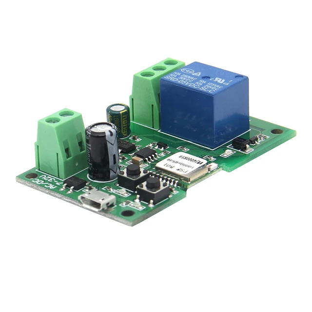

Witam i gratuluję autorowi pomysłu i zaangażowania 🙂
Poniżej moja propozycja.
Link do tego przekaźnika: tutaj.
polecenia on/off
Open: A0 01 00 A1; A00100A1; hex format: 0xA0, 0x01, 0x00, 0xA1
Close: A0 01 01 A2; A00101A2; hex format: 0xA0, 0x01, 0x01, 0xA2
Przykładowe polecenie wysłane z hosta na linux do esp wyposażonego w firmaware ESP EASY z "seriallServer" na porcie 9999
on:  echo -n -e '\xA0\x01\x01\xA2' | nc -q 0 192.168.0.38 9999
off:  echo -n -e '\xA0\x01\x00\xA1' | nc -q 0 192.168.0.38 9999
Może implementacja takiego przekaźnika 🙂 plus dodatkowo opcja dzwonka on/off ...

dzięki - można do tego urządzona wgrać AFE Firmware T0 i sterować przekaźnikiem przez HTTP lub MQTT i dodatkowo na pinach RX lub TX podłączyć czujniki DHT lub DS18B20 do mierzenia przy okazji temperatury / wilgotności

obecnie mam to na mqtt podpięte do openhab jako dzwonek (poprzez rules )
czy Twoje stwierdzenie "można do tego urządzona wgrać AFE Firmware T0" oznacza że f/w ma już taką możliwość ?
ajj pomyliłem z tym ze zdjęcia. Oba są na 5v. Ten Twój jest od lctech - oni nie sterują przekaźnikiem przez GPIO z ESP przez co konieczne jest wysyłanie komend ja załączyłeś - podobna historia z sonoff dual. AFE nie będzie na nim chodził. Na tym ze zdjęcia już tak.
Wpisów: 49
(@7keys)
Czyli pytanie nadal pozostaje otwarte 🙂 Przewidujesz może implementację "mojego" przekaźnika, czy też zapominamy o temacie:)
Zastosowanie ESP w wersjach wyższych niż 01 z pewnością upraszcza sprawę  🙂 Jednak mnie skusiła międzyinnymi cena zakupu modułu wraz z ESP8266-01S która oscyluje w granicach 9 zł..
na razie nie planuję. Mam trochę projekcików do zrobienia i w ramach czasu, który mam wieczorami cienko to widzę. W samym module nie jest problem z ESP - 01 bo on spokojnie przyjmie moje oprogramowanie. Problem jest, że do sterowania przekaźnikiem jest zastosowany dodatkowy mikrokontroler MCU, który steruje przekaźnikiem w sposób, który podałeś.
Są w przystępnych cenach (mniej niż 30zł) do kupienia na aliexpress podobne moduły, które mają inną konstrukcję i z moim oprogramowaniem działają ok.
Jeśli masz trochę umiejętności programistycznych to mógłbyś spróbować zmienić sterowanie tym modułem w moim oprogramowaniu. Nie powinno to być mega trudne. Mogę CI wskazać co i jak. Ja niestety nie mam takiego modułu, żeby testować, czy działa.
