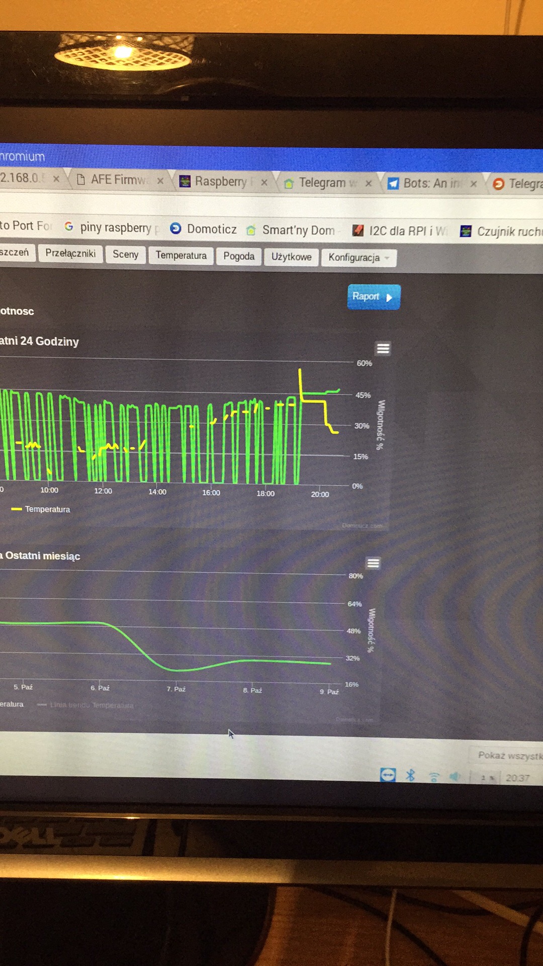

Witam Adrianie
T2 wersja 1.2.2 probowalem aktualizowac przez przegladarke  do wersji 1.2.3 nie poszloo 5razy ,przeladowywalo  do wersji jaka byla. Potem aktualizowalem do wersji 1.0.0 poszlo , nastepnie do wersji 1.2.3 i sonoff zdechl.
wgralem wiec po kablu plik czyszczacy i wersje 1.2.3  Potem odswierzalem przez przegladarke po 50 razy temperature i wilgoc  Zadnych nan- ow A oto skrin z domoticza , chyba bedzie dzialac
proba na wersji 8266
Mozna wiedziec co zrobiles?
FB901255 670F 4225 A500 7592418C8D2F
wczesniej na wersji 1.2.2 probowalem 15 czujnikow dh11 wszystkie dzialaly z nanami
Dodane : 09/10/2018 8:55 pm
OK, dzięki
- martwi mnie problem z tą aktualizacją
- co do tego co zrobiłem, to zrobiłem obsługę tego NaN - jak dostaje NaN to go nie wysyła i tyle.
Sprawdziłem co jest zrobione w firmware Tasmota - tam tez jest obsługa NaN. Trochę inna niż moja, ale widać też jest z tym problem. W Tasmota jest tak, że jak odczyta NaN to czyta ponownie 8 razy. Jesli po 8 razach dostaje dalej NaN to ponownie inicjalizuje/resetuje czujnik.
Dodane : 09/10/2018 9:37 pm
(@krzysztofch)
Wpisów: 488
No bo wiesz kolega radzil mi wez easy esp i bedzie po klopocie. Nigdy ich i tasmoty jeszcze nie uzywalem. Jesli ty to ogarniasz i mozesz zajrzec jaki tam jest firmware to jestesmy uratowani.
Wielkie dzieki mistrzu.(sory to pozytywnym znaczeniu) To z aktualizacja nie jest takie pilne . Teraz moge zaczac wentylatorem w lazience sterowac. Bo wkurzal mnie jak ide siku i on sie wlancza i wypompowuje cieplo.
