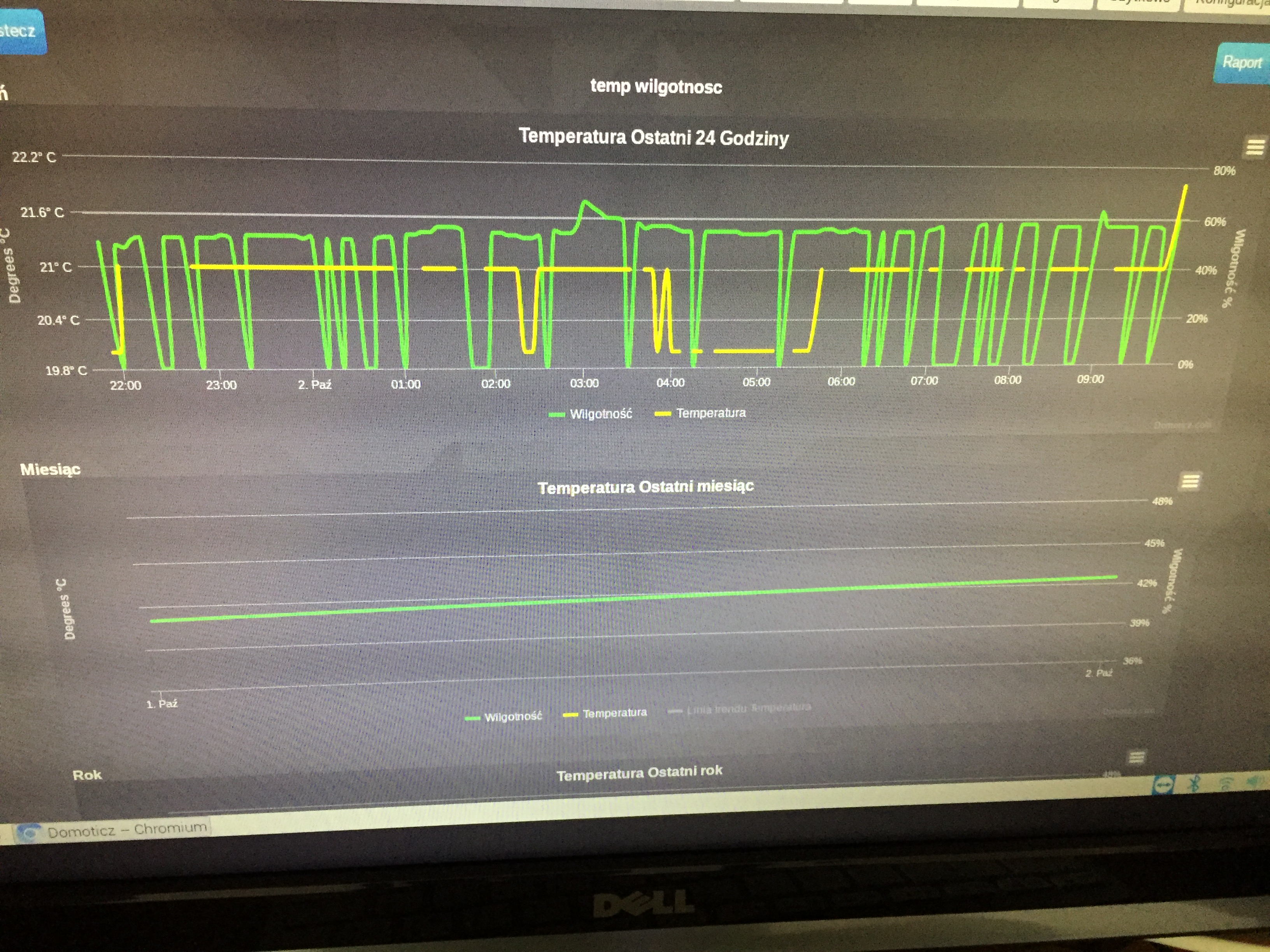

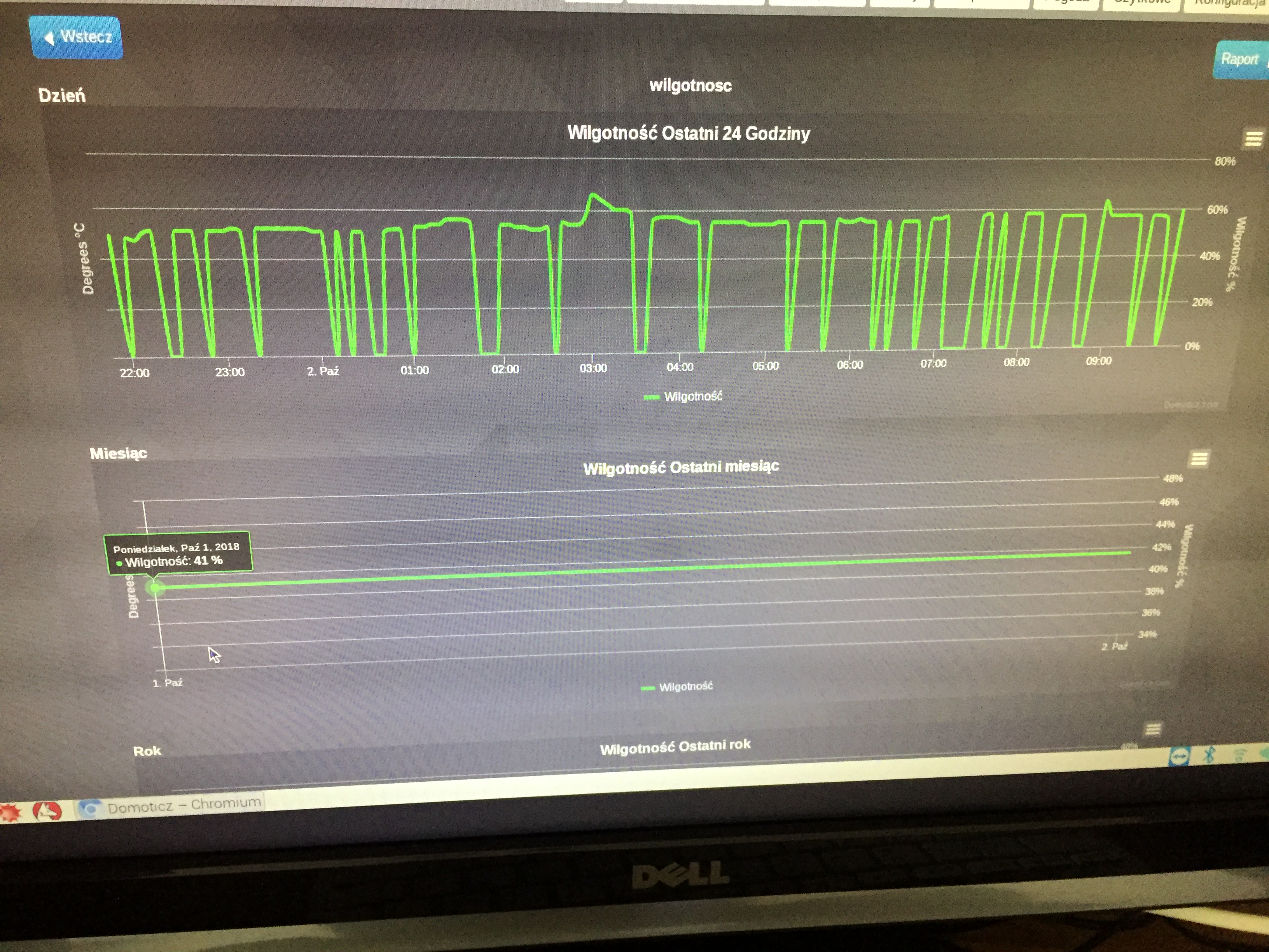

Adrian tak zgadzam sie z toba. Nie tak latwo zdiagnozowac. Z tym czujnikiem T2 to drugie podejscie. Pol roku temu z tego zrezygnowalem. Teraz znow podejmuje probe. Chce jeszcze dodac ze z softem T1 nie mam problemu wszystko smiga nie wiesza sie. Robilem to z 30 razy. Co do stalego IP to probowalem na kilku innych.
I rano zrobilem zdiecie choc juz wczoraj przed snem to zauwazylem. Z czujnikiem  DH11 co jest powodem.? Niby wszystko teraz dziala.

Ja tez mysle ze chwilowe problemy z telefonem wynikaly z polaczenia wifi ale sprawdzalem np fb i fb pobieral wyamtym czasie nowe strony.wiec?  Ale zostawiam to na inny czas. Najwazniejsze ze sonof chodzi choc  ten czujnik mi sie nie podoba. Tez zakupilem ich chyba z 20 i wyrzucilem pieniadze w bloto. Moze je zastosuje gdzies gdzie odswierzanie nie bedzie takie wazne. A wieksza ilosc pozwoli mi na czesc wymienna jakby padl czujnik. Miedzy czasie zamowilem DH22. I jaka jest roznica miedzy DH22 aDH21?
wczoraj jak odswierzalem czujnik za pomoca przegadarki to pokazywal mi za kazdym razem inna wartosc wilgoci mieszcaa sie w zakresie 48% do 51% , tak podobnie z temp bylo i co jakis czas nul albo zero. Sprubuje nastawic wieczorem odswierzanie na dluzszy czas np co 3 min

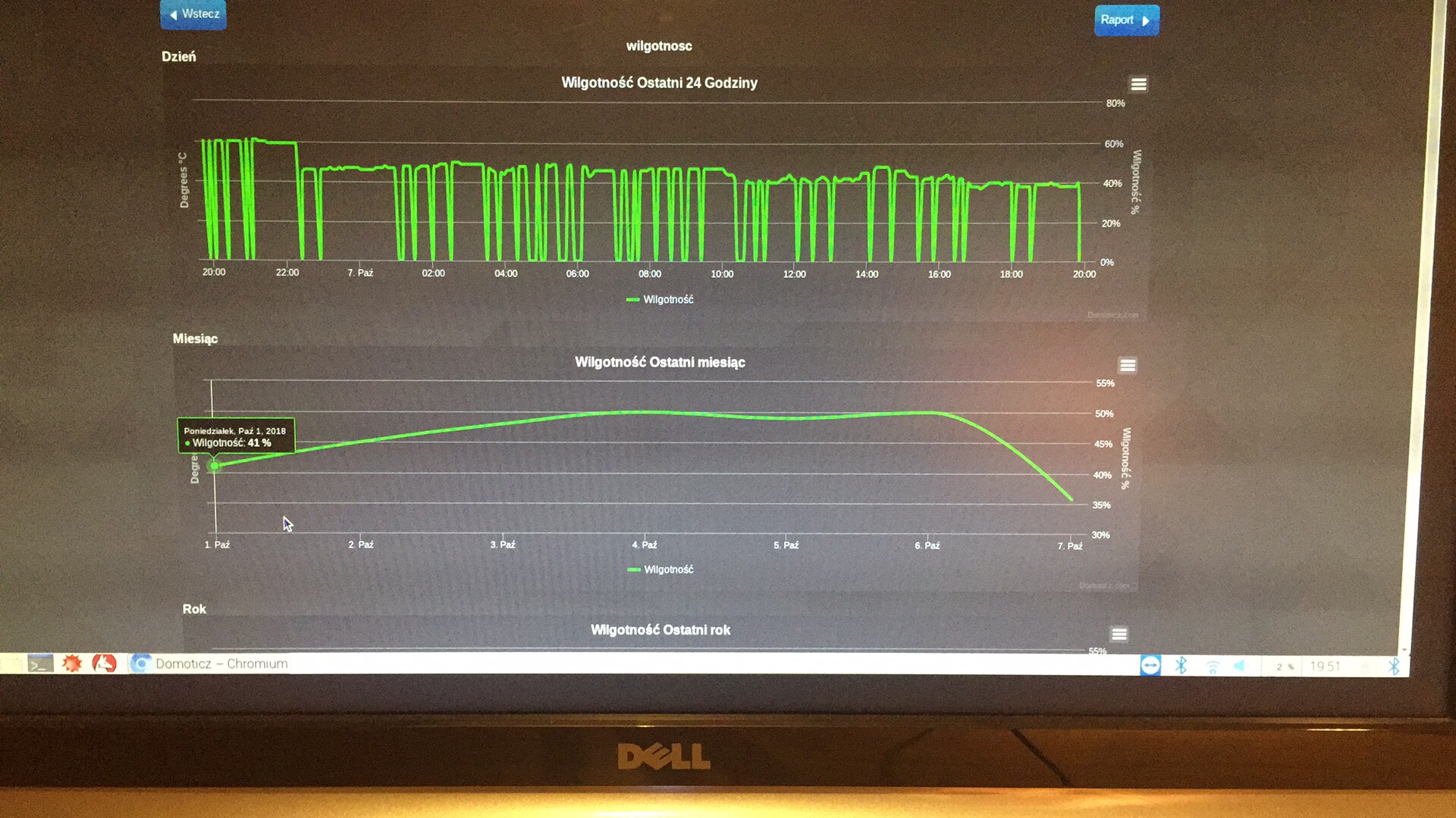

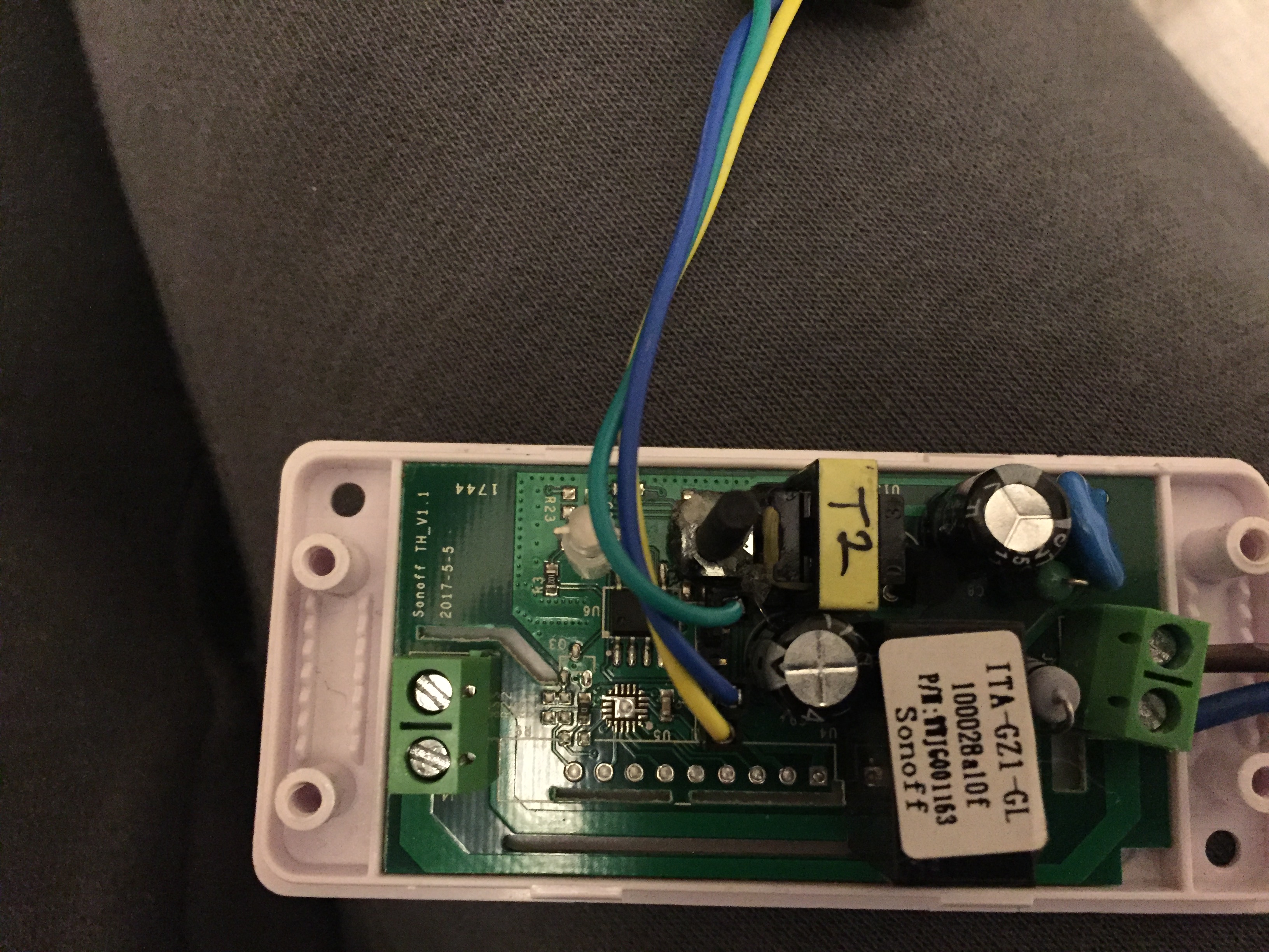

Hej caly weekend walczylem z tym T2 i sonofem. Podlanczajac poczatkowo DH11 co temperatura byla przerywana a wilgoc czasami leciala na wykresie do zera. Czyli z przegladarki jak wysylalem komende, to  po 5,10 czy trzydziestym razem dawalo wynik „nann”.
w tym czasie dotarl do mnie czujnik DH 22 , podlaczylem z sonofa zasilanie do nich zamiast 3.3v dalem5v. Zmienialem rezystor 10kOm na 4.7kOm , podlaczalem kondensator na zasilaniu czujnika 100 nano. Probowalem w panelu AFE wylanczac czujnik np temperatury i sprawdzalem wilgoc. Odlamczalem tez czujnik w czasie pracy. Nic z tych rzeczy nie spowodowalo ze wykresy beda rysowac sie tak dobrze jak w T1.
wszystko fajnie dziala w domoticzu tylko ten problem. Wiem Adrian ze teraz jestes pochloniety innym czyjnikiem ale to trzeba jakos rozwiazac. Na programowaniu sie nie znam (jeszcze).
Rozmawialem z kolega mowil mi ze na esp easy wszystko smiga jak nalezy.
Nigdy nie uzywalem tego softu ale sprobuje. I tak bede chcial go poznac. Radzono mi abym sobie kupil Bms280 co zamowilem ale to na dalszy plan. Zdradze ze przez was, zartuje ze przez was kupilem dwa te  Bulgarskie chyba shelly1 czy jak tam one. Czekam na nie.
Ale wracajac do tematu DH11i 22 musi byc na to jakis sposob. Albo tak jak Adrian wspominales jesli da nan to odczytaj poprzednia wartosc. Trzeba choc tak poprawic ten soft. Docelowo trzeba szukac dlaczego tak dziala. Bo wlasciwie w specyfikacji producenta powinien dzialac zawsze. Wiec co wy ma to?
Nie moge tym cokolwiek sterowac jesli ten odbior odczytow nie zawsze jest  poprawny. Jesli nie znajdziemy rozwiazanie to musze przyznac ze z tego softu T2  zrezygnuje a tylko bede go uzywal do dalszych prob.
Wydaje mi sie ze to moze byc wina softu nie samego czujnika.
Nie probowalem jedynie osobnego zasilania. Nawet znienialem odswierzanie. Nic to nie dawalo ,dobrego rezultatu.

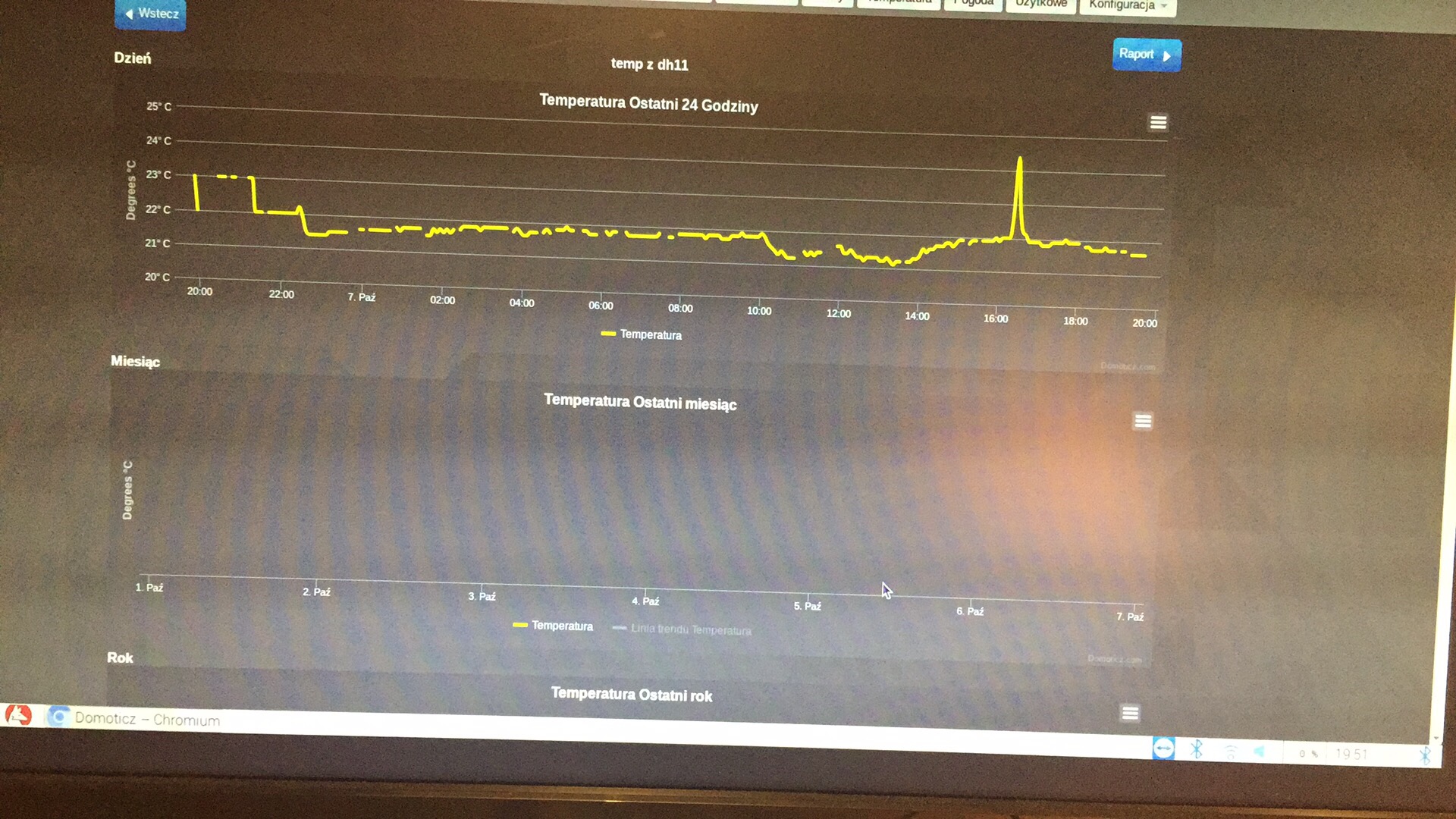

(@krzysztofch)
Wpisów: 488
Drugi wykres . Wspomne jeszcze Adrian ze ta wartosc nan nie daje co jakis czas tylko dosyc czesto  zobacz te wykresy
