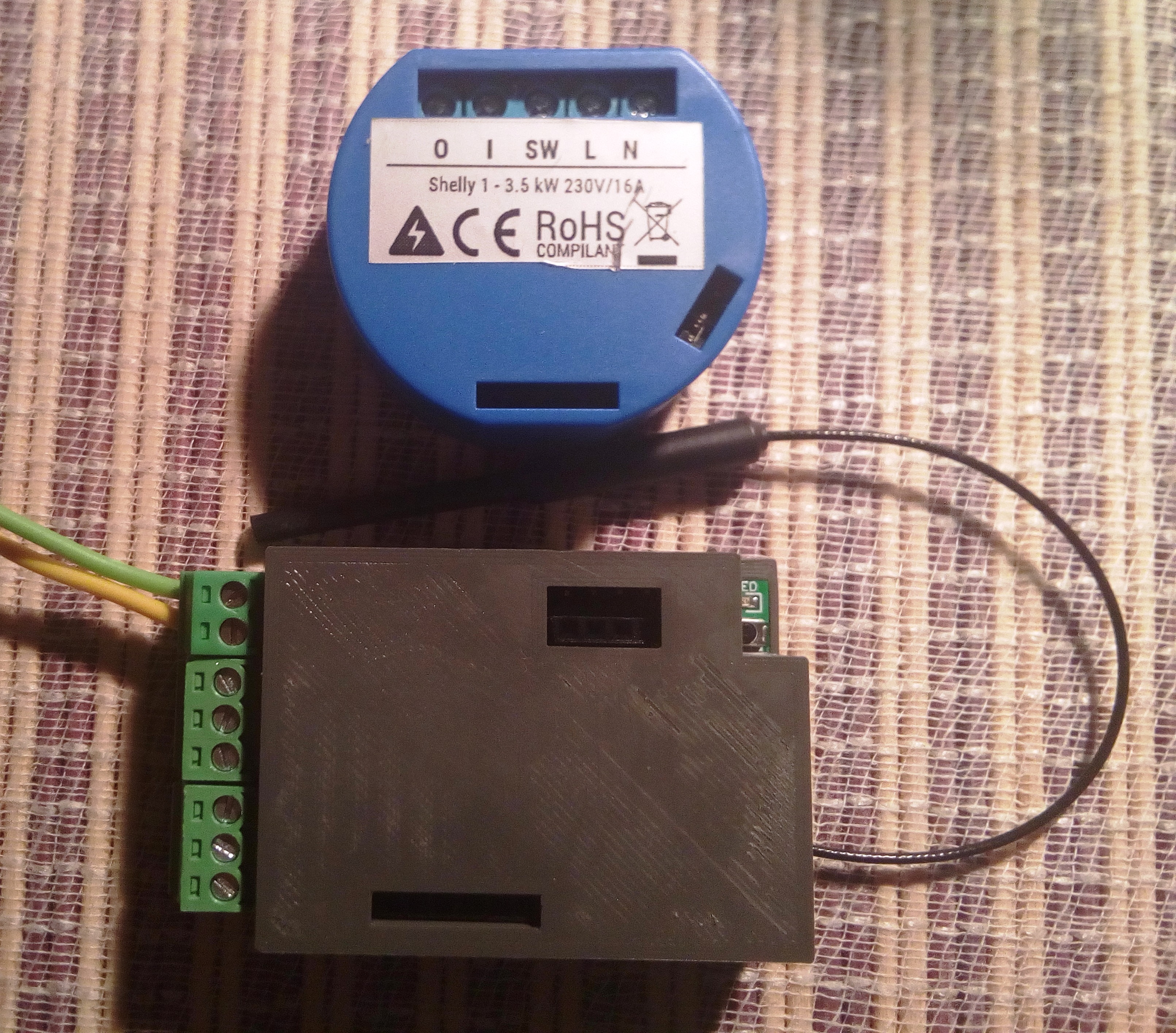

Wczoraj ekspresową przesyłką dotarł do mnie moduł wersja V2 produkcji kolegi @lukas121, kwestie profesjonalnego zapakowania do wysyłki pominę , aczkolwiek wspomnieć nie zaszkodzi. Moduł  zamówiłem  w wersji z zewnętrzną anteną i złączami EDG ponieważ będzie pracował przy bramie wjazdowej  oddalonej od routera , a złącza EDG są o wiele wygodniejsze przy odłączaniu od instalacji. Jakość wykonania ( lutowanie) są na naprawdę wysokim poziomie , obudowa dopasowana do laminatu na tyle dokładnie, że płytka wchodzi na delikatny wcisk i trzyma się idealnie bez dodatkowych mocowań.
Uruchomienie i próby na stole przy bardzo długich przewodach od czujników skończyły się wynikiem 100/ 100 zadziałań
Jutro zapowiada się piękna sobota , więc moduł powędruje do obudowy sterownika NICE i zobaczymy jak sobie będzie radził .
W przyszłości mam nadzieję zaktualizować wersję softu z obsługą I2C , ale na to trzeba poczekać.
Ogólnie jestem bardzo zadowolony i jak ktoś potrzebuje naprawdę dobrze wykonany produkt do obsługi bramy to pisać do "producenta lukas121" bo warto.
Na koniec wstawiam fotkę z porównaniem wielkości tego modułu z Shelly 1 jak ktoś ma shelly to wie jakie to małe jest.
mod bram
PS Stan na dziś 16.02.2019 . Moduł zamontowany w obudowie sterownika bramy , podłączony i działa zawodowo . Jedynie czułość wejść - czujników musiałem dobrać bo czasami pobudzały się dwa razy i dostawałem dwa powiadomienia i dwie foty za strzałem .
