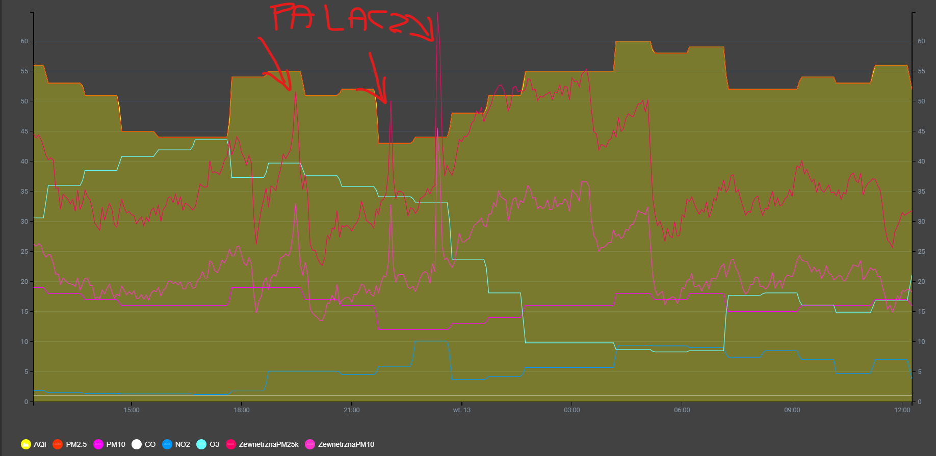

I oto niechcący w maju br. zauważyłem, że popularny Plantower PMS7003 reaguje na dym papierosowy nawet o niskich stężeniach.
Przeprowadziłem dość szczegółowe testy i dla mnie doskonale sprawdza się następująca konfiguracja:
  • czujnik jest umieszczony na zewnątrz około 20 cm przed ramą okna wspólną dla okna i drzwi balkonowych.
  • wentylator czujnika cały czas aktywny (nie usypia);
  • odczyt czujnika co 10 sekund;
  • sumowanie wskazania cząstek 1um z 2,5um;
  • jeśli sąsiednie pomiary wykażą wzrost o 20, to pojawił się dym papierosowy.
Osobiście mam to zrobione na Wemos D1 z PMS7003 i BME280 w jednej obudowie (mocno przewiewnej, ale zabezpieczającej przed zachlapaniem i słońcem). Wemos raportuje co 10 sekund do OpenHab. W OH prowadzę kalkulację i uruchamiam odpowiednie powiadomienie regułą. Powiadomieniem może być mrugnięcie światłami w pokoju (u mnie mrugam 3 razy, gdy świeciło to gaśnie 3 razy, gdy nie świeciło, to się zapala 3 razy na 1 sekundę co sekundę), albo syrena alarmowa na balkonie 😆 żeby "podziękować" sąsiadowi! 🤬
Sprawdza się to mi doskonale! Reaguje nawet na dym z balkonu dwa piętra niżej! Powiadomienie jest szybsze niż mój wyczulony na palaczy nos. Bez problemu zdąży się zamknąć okno i drzwi balkonowe zanim dym wejdzie do mieszkania, ale trzeba się ruszyć od razu!

@_marss_ hey nie ukrywam, że pomysł bardzo wyjątkowy 👍 i inspirujący
Jak zrozumiałem to wychwytujesz te piki, które interpretujesz, jako, że ktoś fajczy, tak? Bo ten czujnik to czujnik pyłów PM1+ z tego co wy'googla'łem nie jakiś dedykowany pod dym z fajek.
Zastanawiam się jak będzie się zachowywał gdy na zewnątrz będzie duże zanieczyszczenie, to czy jak ktoś dofajczy to będzie wyraźny ślad. Daj znać jak się będzie sprawować w czasie.

@adrian Rzeczywiście te czujniki nigdzie nie miały informacji, że wykrywają dym papierosowy. Ja używałem jednego jako czujnik stanu powietrza na zewnątrz od ponad roku, tyle że był przy oknie w kuchni a tam nikt nie pali. Z historii w zimie nie widziałem tak szybkich zmian >20jednostek/10sekund, ale też nie miałem alarmu, tyko mi się oczyszczacz załączał powyżej progu 100, więc nie mogę wykluczyć, że tak nie było. Zobaczymy bliżej zimy.

Co do czujnika PMS7003 to bliżej zimy przy silniejszych wiatrach pewnie zmiany będą dość znaczące w krótkich interwałach.
