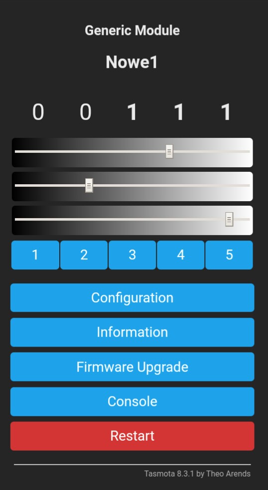

Sprawdziłem konfigurację z dwoma przekaźnikami i 3 kanałami PWM.
Włączając SetOption68 1 uzyskujemy sterowanie każdym kanałem oddzielnie.
Jedynie trzeba uważać na to, że kanały PWM są numerowane ponad przekaźnikami. Czyli jeśli mamy Realy1 i Relay2 oraz PWM1, PWM2 i PWM3, to mamy Power 1,2 sterujące przekaźnikami, Power3,4,5 sterujące włącz/wyłącz kanałami PWM. Jasność kanałów PWM zmieniamy odpowiednio Channel3, 4 i 5. Możemy również robić to globalnie opcją Color od razu dla 3 kanałów. Dimming i Fading też działa. Oczywiście komenda Dimmer nie działa, bo jest dla jednego kanału i układ nie wie jak ją wykonać.
