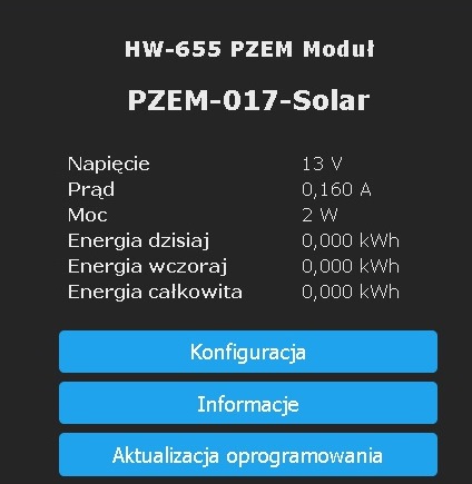

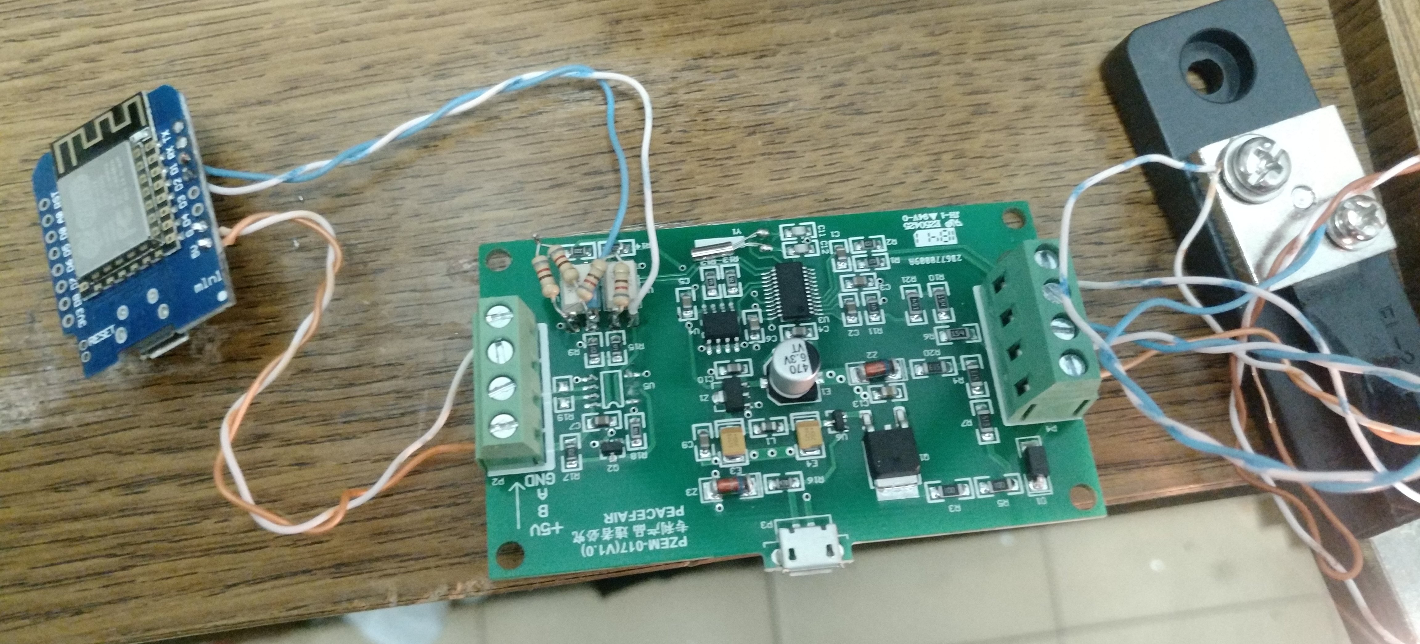

Zbudowałem sobie miernik napięcia/prądu/mocy do panela  na  module PZEM, fajnie wyszło bo pokierowałem się przeróbką pzem-016 z netu i obyło się bez konwertera rs tylko bezpośrednio wemos do pzem + dwa oporniki 2k ohm i działa.
Wemos odczytuje wartości z pzem ale nie wiem jak je przekazać do Domoticza. W Tasmocie zakładka konfiguracja domoticz przypisuje idx do napięcie idx tworzę wcześniej wirtualny przełącznik użytkownika Ganeral Voltage - idx:225 i nic do niego nie dochodzi.
W Tasmocie wypluwa czasem taki log:
tele/tasmota_74F1F9/SENSOR = {"Time":"2020-06-10T23:43:10","ENERGY":{"TotalStartTime":"2020-06-10T18:15:29","Total":0.000,"Yesterday":0.000,"Today":0.000,"Period":0,"Power":0,"Voltage":0,"Current":0.000}}
Co prawda teraz mam puste odczyty ale moze to coś podpowie w dzień mam wskazania.
Zawsze robiłem takie rzeczy na espeasy ale tu wolał bym tasmotę.
