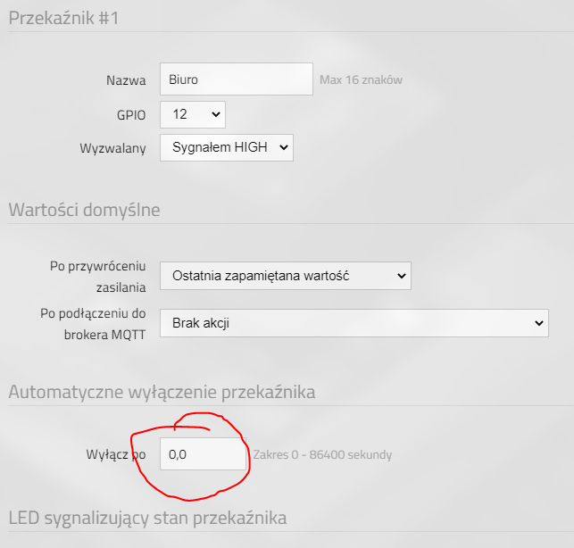

no dobra, a jak zrobić to przejście z AFE na TASMOTA?
chciałbym zrobić takie przejście dla SONOFFA 4CH PRO. Po prostu TASMOTA daje więcej opcji konfiguracji przez MQTT. Chociażby PulseTime.

Jak bardzo chcesz to musisz robić flash przez konwerter, ale PulseTime w AFE jest i dla Sonoff 4ch nie widzę zbyt wiele korzyści taką zamianą
Dodane : 07/05/2023 7:13 am

@isom problem W tym, że w Tasmocie można to ustawienie zmieniać poprzez komendę MQTT, a w AFE nie.
flashowanie będzie trudne, musiałbym wymontować sonoffa ze skrzynki itp… myślałem, że da się łatwiej…
