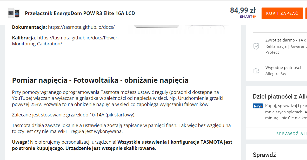

Witam, zakupiłem urządzenie Sonoff POWR316D wraz z wgraną Tasmota urządzenie ma się uruchamiać gdy jest za wysokie napięcie. Wpisywałem SetOption21 1' wyświetliło 'on' ale nie działa, wyświetla tylko napięcie gdy jest w pozycji "on".  Bardzo proszę o pomoc jestem początkującym w tym temacie. Z góry bardzo dziękuje

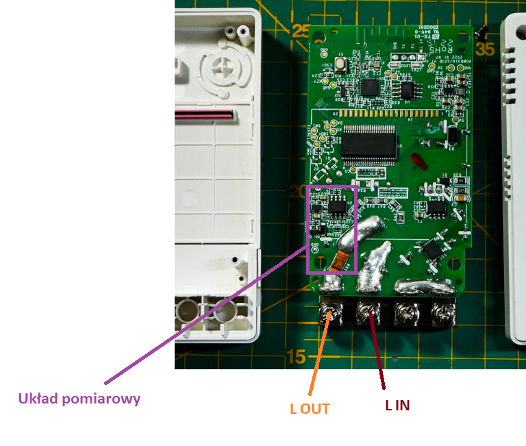

@przemo-2 jak zakupiłeś na takiej
 lub podobnej aukcji, to napisz do sprzedającego żeby pokazał poradnik jak to uzyskać. Ja się nie znam, ale układ pomiarowy w tym urządzeniu jest podłączony na wyjściu przekaźnika i może wskazywać wartości dopiero przy załączonym przekaźniku.
Z opisu w aukcji wynika, że jest to możliwe, więc albo była jakaś wersja gdzie pomiar był połaczony z wejsciem L modułu, albo sprzedajcy nie wie co sprzedaje.

Dodane przez: @mig41
Jeśli tak jest
Budowa samego modułu nie zostawia złudzeń
 Zasilanie - mostek prostowniczy jest podłączony do L In , ale cały pomiar jest już na L out
Można się bawić w dodatkowy pomiar, a ten moduł tylko do załączenia obciążenia, ale czy warto? Lepiej kupić słabszy- tańszy moduł z pomiarem i zastosować stycznik lub SSR 40A.

dziękuje wszystkim za odpowiedz, tak zakupiłem na aukcji gdzie pisało że się nadaje do obniżania napięcia. Jeszcze raz dziękuje za pomoc

Można kombinować z przerzuceniem zasilania mostka z Lin do Lout , i traktować Lout jako Lin....
Bo układu pomiarowego to bym nie ruszał.
Taka rzeźba dla zdesperowanych 🙂
