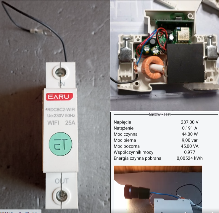

Najtaniej i sensownie to wychodzi na takim module na szynę
3
 Na foto jest akurat z wgraną Suplą dla mojego sąsiada, ale Tasmota też świetnie działa. Moduł kosztuje około 50 zł i ma solidny gotowy przekaźnik.
Dodane : 07/03/2024 10:40 pm
Coś z tej aukcji tuya lub eWelink to będzie to samo ESP na które załaduje Tasmotę ? A czy widziałeś może 3 fazowe ? I najlepiej bez przekaźnika do samego pomiaru parametrów ? Chodzi mi o to aby nie robić konstrukcji 3x PZEM 004 mam jeszcze u siebie dwa obwody 3 fazowe to zmonitorowanie i nie chce mi się robić to na PZEM 004 a jak by był gotowiec na szynę to spoko.
Dodane : 08/03/2024 7:13 am
To z linku, który wstawiłeś nie nadaje się do niczego, masz obrazek, więc poszukaj
