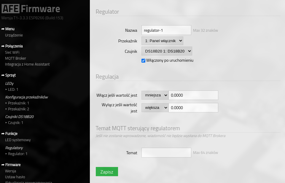

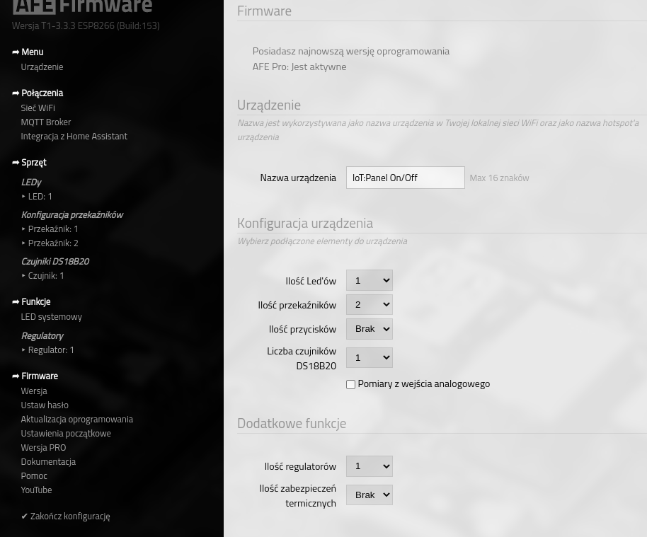

Uważam, że jedno urządzenie, które działa jako termostat wystarczy. Jak masz za wysoką temperaturę wody to ŻADNA grzałka nie może działać. Możesz zastosować trzy przekaźniki jednofazowe, sterowane równolegle, możesz zastosować jeden przekaźnik 3f to zależy od Ciebie. Byle był odcięty obwód. Jako termostat bardzo dobrze sprawuje się AFE T1 - łatwo skonfigurować.

Szukam tego termostatu AFE T1  i nigdzie go nie ma!
Dodane : 22/05/2022 9:39 pm
To jest tylko soft. Wygrywasz zamiast Tasmoty 🙂

Jeśli skonfigurujesz choć jeden czujnik temperatury + przekaźnik + wybierzesz ile chcesz mieć regulatorów

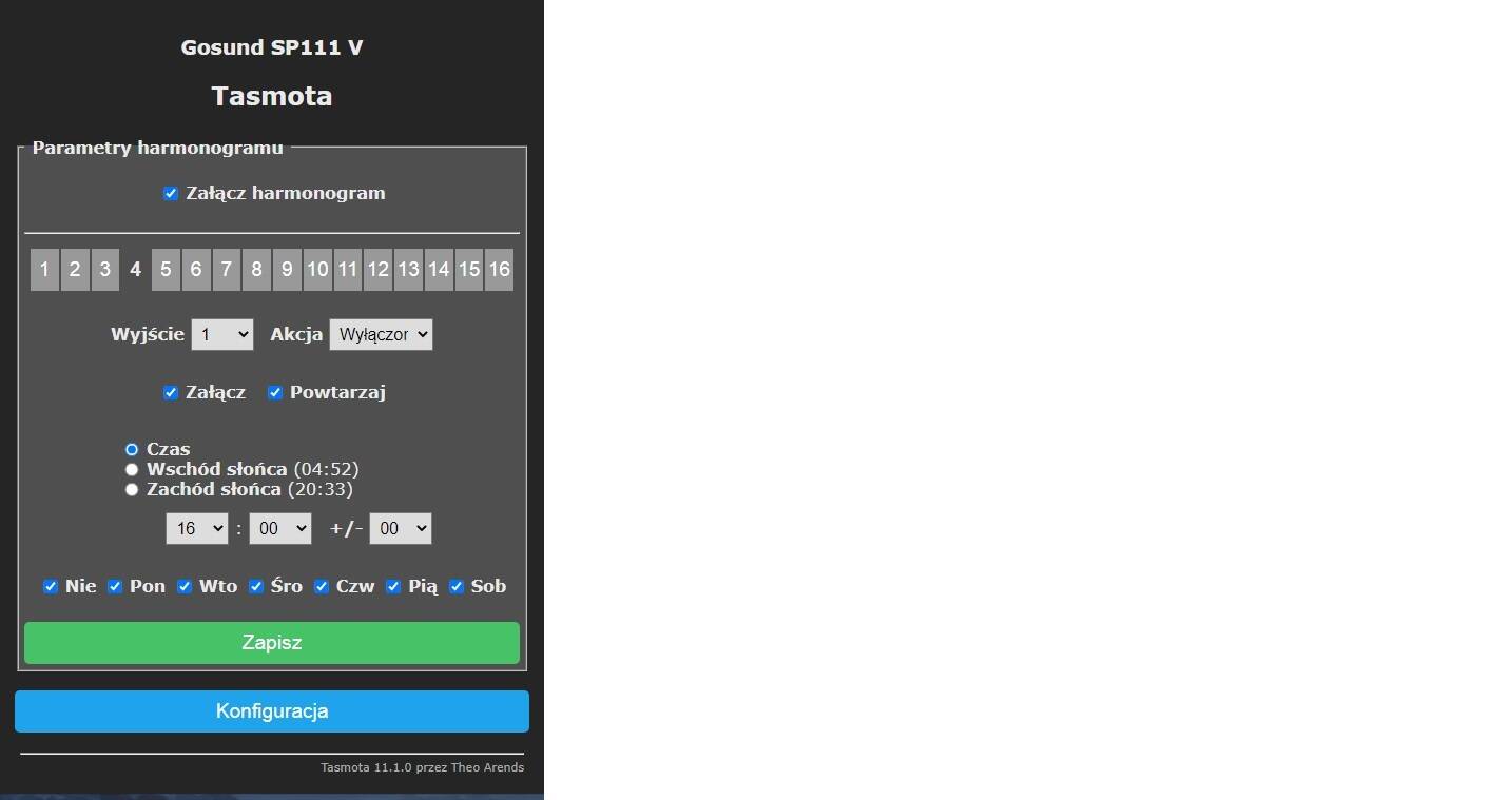

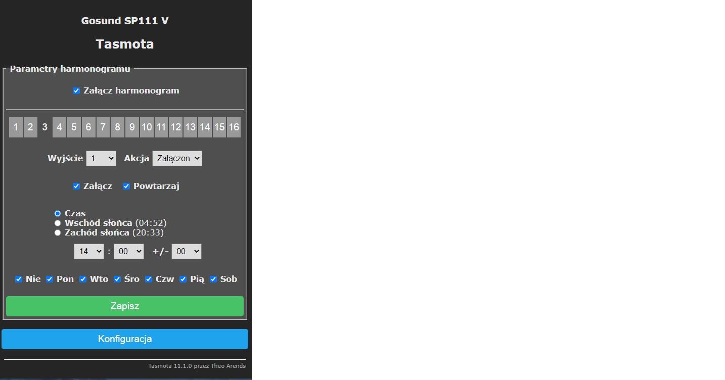

Witam chciałem zastosować tą regułe od kolegi @isom w swoich trzech gniazdkach plus dodać jeszcze harmonogram grzania wody w boilerze
Czyli reguła od 9 do 14 a od 14 do 16 harmonogram, ustawiłem wszystko tak jak kolega tutaj podał i dodałem jeszcze harmonogram załącz 14 wyłącz 16 ale harmonogram nie dziala wszystko mam pod wyjsciem 1
co robie żle czy mam dodać jeszcze jeden przekaznik albo coś innego???
Dodane : 19/07/2022 4:17 pm
Jak chcesz włączać ten sam przekaźnik to nie ma sensu dodawanie kolejnych przekaźników, Twoje pytanie pewnie zostanie bez odpowiedzi bo nie wstawiłeś takiego opisu harmonogramu jak ja. Kto ma wiedzieć jak to sobie wymyśliłeś, że nie działa ?
Dodane : 19/07/2022 8:05 pm

Chodzi mi o to że chcę kontrolować napięcie do 251v żeby mi obniżało do  np 247 od 9 do 14 godziny a od 14 do 16 godziny normalnie grzało wodę bo mam panele ustawione na południe no i oczywiście w tych godzinach falownik się wyłącza.
A jak wkleje do konsoli twoje reguły to znowu mi nie grzeje wody od 14 do 16 chociaż mam ustawiony harmonogram ten twój no i mój pewnie reguła ma priorytet.
Można prosić jakąś linijkę do konsoli co by rozwiązało mój problem bo nie chce używać gniazdek tylko do kontrolowania napięcia ale jeszcze żeby mi o danej godzinie zagrzało wodę
Dodane : 19/07/2022 10:23 pm
@foger to, że chcesz grzać wodę od 14 do 16 pisałeś już wcześniej i to jest jasne , prosiłem żebyś wstawił opis albo fotkę harmonogramu, który ma tą funkcję realizować. Jeśli coś  zrobiłeś i nie działa to daj szansę zobaczyć jak to wygląda. Może dodałeś harmonogram, który może uruchomić tylko reguła i nic innego go nie wyzwoli.

a pózniej ustawiłem sobie jeszcze ten  harmonogram który nie działa
tasmote 1
tasmote 2
Dodane : 20/07/2022 4:20 pm
@foger a czy ustawiłeś strefę czasową ? Bo  w teorii te twoje ustawienia powinny działać . Trochę bez sensu jest wyłączanie 0 16:23 skoro już o równej 16 chcesz wyłączyć , ale mimo wszystko przy ustawionej prawidłowo strefie czasowej i poprawnych wskazaniach w tasmocie powinno to działać

Strefa czasowa ustawiona,ta 16:23 to jest przykład który podałeś ja zmieniłem godziny.
Czyli twoja reguła plus mój harmonogram powinny działać??
Ustawie strefę czasową jeszcze raz zobatrzymy co bedzie
