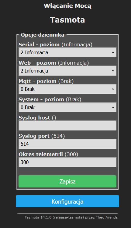

No właśnie że ma ustawione na 300 ale chyba że polecenie w konsoli teleperiod a to ustawienie poniżej to dwie różne sprawy:
teleperiod
Dodane : 03/08/2024 7:05 pm
Dodane przez: @daro1003
To są dokładnie te same sprawy, jedynie reguła musi uwzględniać ten teleperiod, bo jak odpytujesz bezpośrednio czujnik to on pomija tele. Więc reguła musi się zaczynać np ON Tele-DS18b20
ON Tele- ......... i tu w miejscu kropek to co chcesz odpytać.
Dodane : 03/08/2024 7:30 pm
