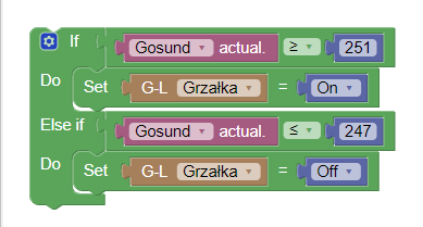

Tu był podobny temat --> https://www.smartnydom.pl/forum/domoticz-reguly/wlaczanie-grzalki-skrypt-blockly/paged/2/#post-23760

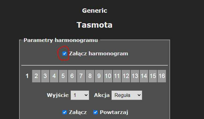

Druga rzecz to aktywacja harmonogramów w tasmota , wystarczy kliknąć na załącz harmonogram tak jak na foto poniżej
