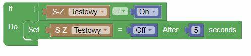

@bobrow zrób sobie taki test , dodaj jakiś wirtualny przełącznik np testowy włącz go i jak będzie w stanie ON  dodaj taki bloczek
Zapisz i poczekaj aż się wyłączy :))

Nie działa...nawet jak kilka razy zmieniłem stan przełącznika...dałem jeszcze większy czas opóźnienia wyłączenia 65s (bo odświeża co min)...
W moim zapisie kiedy włączyłem switch , to grzecznie się wyłączyło po czasie...już mam kocioł w głowie

Dodaj w tym  warunku jeśli Napięcie L1 < 253 and Testowy = On
i sprawdź
To oczywiście tylko przykład
Dodane : 12/04/2022 9:18 pm
(@bobrow)
Wpisów: 386
Nie działa...
Dodane : 12/04/2022 9:28 pm
(@bobrow)
Wpisów: 386
Chyba jest problem przy ręcznym zasterowaniu switcha...

Wstaw to i zobacz
return {
    on = {
        timer = { 'every minute' },
        devices = { 'Testowy' }
    execute = function(dz, item)
         if dz.devices('Testowy').state == 'On' then
            dz.devices('Testowy').switchOff().afterSec(5)
   end
end
Dodane : 12/04/2022 9:41 pm
(@bobrow)
Wpisów: 386
Ech...prosty błąd.. z rozpędu wkleiłem bloczek z trybikiem.
Powtórzyłem próby i kiedy był stan wysoki switcha przed uruchomieniem skryptu - to nie działa
Jak zmieniłem stan , to już działa...
Czy jest skuteczny sposób bez zmiennych , aby skutecznie to zapisać ?
Dodane : 12/04/2022 9:49 pm

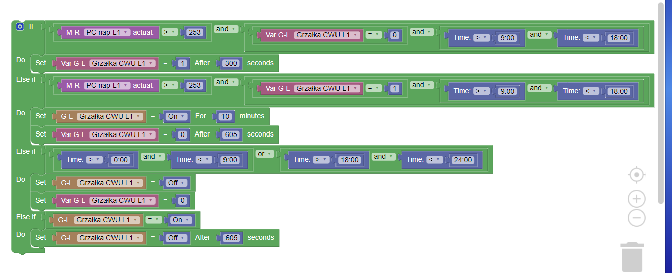

Witam Towarzystwo,
zmodyfikowałem sterowanie załączeniem grzałki CWU wg warunków wzrost nap ponad 253V+przedział czasowy 9-18.
Wprowadziłem przerwę minimalną 5min między cyklami , a cykl 10 min.
Ostatni zapis jest zabezpieczeniem gdybym przypadkiem w telefonie załączył switch.
Spełni to w/w wymagania ?
grzałka ze zmienną
Dodane : 13/04/2022 6:22 pm

@bobrow tem ostatni warunek to zbytek łaski , tym bardziej że dałeś opóźnienie ponad 10 min , przecież wcześniej wyłączy ten switch warunek czasowy tzn już po minucie od włączenia

(@bobrow)
Wpisów: 386
no ale jeśli włączę z pulpitu grzałkę, to nie wyłączy się bez ostatniego warunku- ponieważ do tego muszą się wypełnić inne warunki.
No chyba ,że będzie jak mówisz - to na 100% tak będzie ?
Dodane : 13/04/2022 8:16 pm
