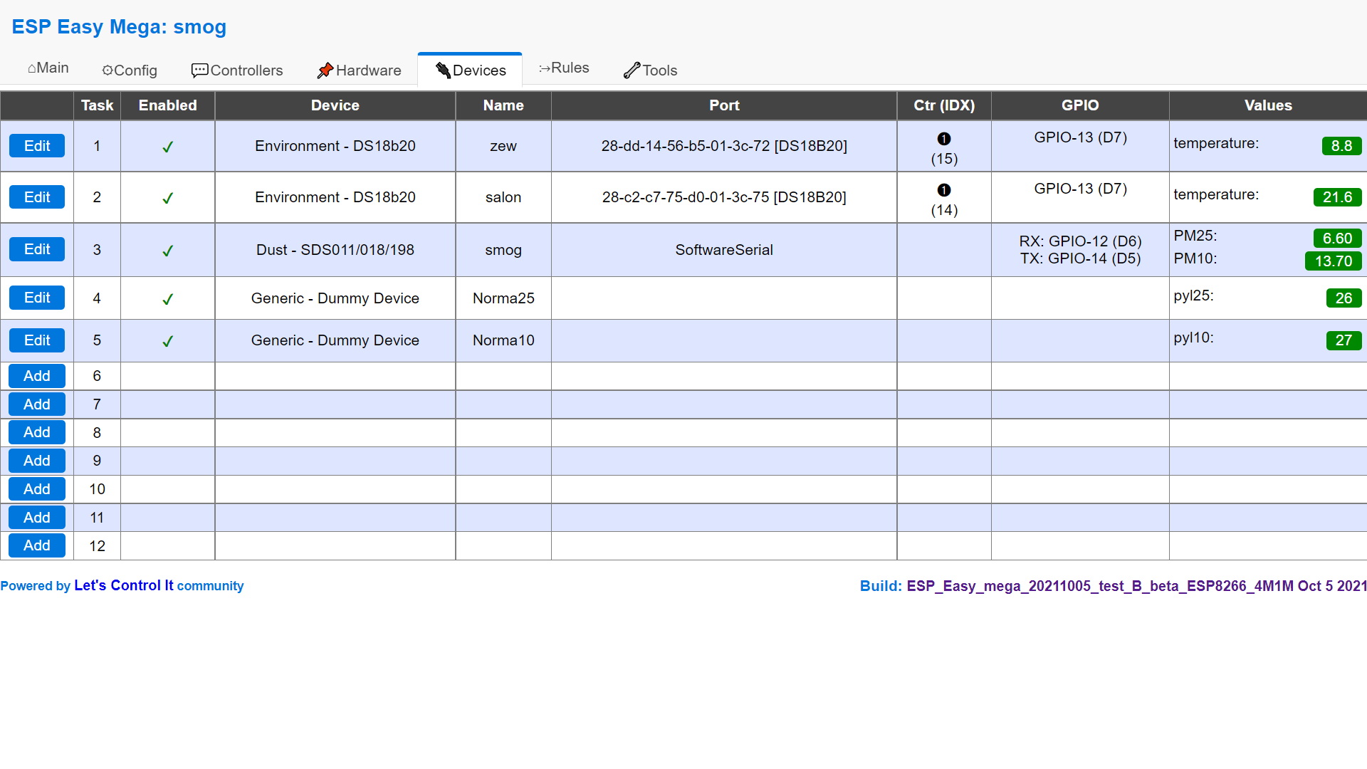

Poradziłem sobie troszkę na około. Wemos mi przelicza i wysyła do domoticza. Tak wygląda zakładka Devices w wemos
Zrzut ekranu (1)

Zakładka Rules Set 2 która oblicza mi normę dla pyłu 2.5 i pyłu 10
On smog#PM25 do
TaskValueSet 4,1,[smog#PM25]*100/25
endon
On smog#PM10 do
TaskValueSet 5,1,[smog#PM10]*100/50
endon
